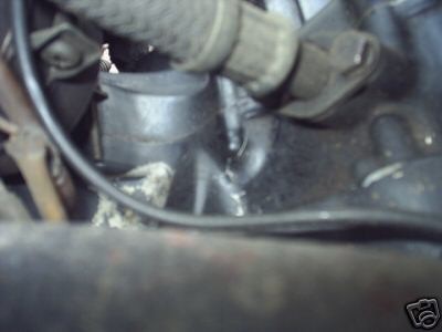

moin moin, bin seit kurzem stolzer besitzer einer xt 500 bj 81 :) ich habe das moped defekt gekauft (siehe bild) der verkäufer hat mir gesagt, dass wahrscheinl das getriebe defekt sei, denn der motor läuft noch (gesamtfahrleistung des motorrads 34 tkm) jetzt habe i aber des öfteren schon gelesen, dass die xt probleme mit dem kickstarterblech oder wie dat ding heißt hat !! ich frage mich jz, ob i den ganzen motor zerlegen soll, oder nur an der rechten seite den deckel demontiere um zu klären was defekt ist..da der schaden laut verkaufer während der fahrt passiert sein soll,kann ich das kickstarterblech doch ausschließen,oder???

auf dem Bild kann man nicht so richtig viel erkennen.
Wenn das Ausklinkblech des Kickstarters abgebrochen ist, gibts üblicherweise einen Gehäusedurchschuss hinten rechts beim Ankicken. Das abgebrochene Stück kann aber auch wandern und sich irgendwo unten einfach ablegen oder zwischen den Zahnräder verkeilen.
An deiner Stelle würde ich erstmal bei laufendem Motor den Kicker ganz runtertreten und horchen ob es aufhört zu rasseln. Rasselt es weiter kannst du den rechten Motorseitendeckel abnehmen und das Ausklinkblech kontrollieren (Anleitung per Suchmaschine).
Sollte der Riss tatsächlich hinter der Ölrücklaufleitung quer verlaufen, hast du wohl zumindest mit dem Gehäuse Kernschrott gekauft, sorry.

So ein Riss ist kein Beinbruch, solange IM Gehäuse alles in Ordnung ist. Risse an der Stelle kann man dauerhaft z.B. mit Knet-Epoxi (z.B. Hylomix) abdichten, sogar von Aussen. Mit Bremsenreiniger vorher anständig entfetten. Nachdem abgeklärt wurde, woher der Riss kam, tät ich mit so einem Häusl noch bis Pakistan und retour fahren.

eben nicht. So wie das auf dem Bild aussieht, befindet sich der untypische Riss auf der Oberseite des Motors hinter der Ölrücklaufleitung in der rechten Gehäusehälfte. Wie man den Guss dort knacken kann ist mir schleierhaft.

moin moin, habe wie schon erwähnt, den motor zerlegt ( zumindest bin ich angefangen)...es ist nicht das kickerblech... (auf der seite ist alles i.o.)
so wie ich es gesehen habe (wie schon geschr. motor noch nicht komplett zerlegt.. ist es das getriebezahnrad vom 5 ten gang... es ist ein zahn ausgebrochen, der sich dann wohl nach oben befördern lies und somit den riss im gehäuse verursacht hat..ich werde noch genaastens berichten was alles defekt ist u natürl auf problemanalyse gehen und dann ausführlich berichten..
