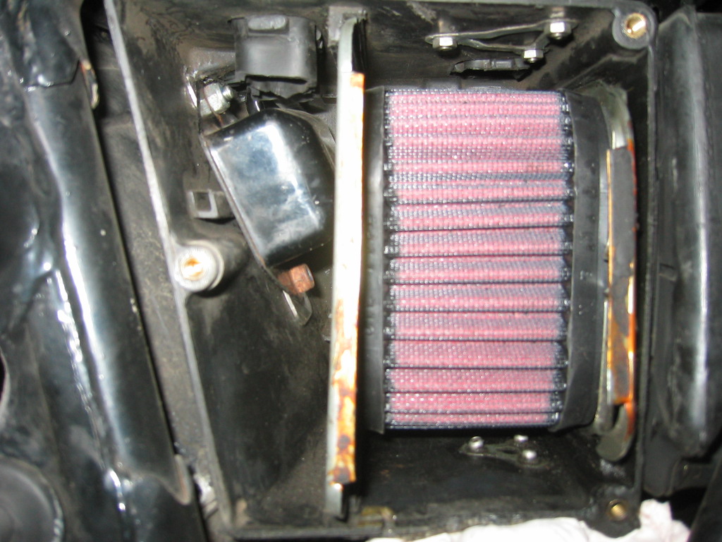

Beitragvon xtjack » Sa Feb 18, 2006 15:29
@Pointer
so der Herr,hier die Bilder's von der CDI mit Kabelausgang...............
Öhm :roll: da hab ich doch glatt geschwindelt ,wie du auf dem einen Bild siehst hab ich den Rüssel doch wieder dran gesteckt ......
ich hoffe man kann was erkennen............
jack :wink:
Beiträge: 2817
Beitragvon steamhammer » Sa Feb 18, 2006 15:39
Jack, damit mußt Du aber zum TÜV.... Leistungsreduzierung eintragen lassen. :D
Sehr schön zu erkennen, daß auch Dein K&N nicht sauber abdichtet. Leg' noch mal 'ne Lage Tesamoll o.ä. auf die Dichtflächen der Bleche :wink:
Gruß.......Steffen
xtjack
Beiträge: 1910
Wohnort: BaWü / 75305
Beitragvon xtjack » Sa Feb 18, 2006 15:46
Stimmt hab ich auch gesehen aber ich denk wenn ich das Blech unten richtig rein mache dann passt das schon,vor 10 Minuten hab ich alles wieder zusammen gebaut,naja das muß dann halt ne Weile warten und nen Leistungsverlust hab ich bisher nich bemerkt.............
jack :roll:
