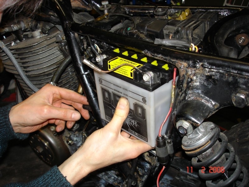

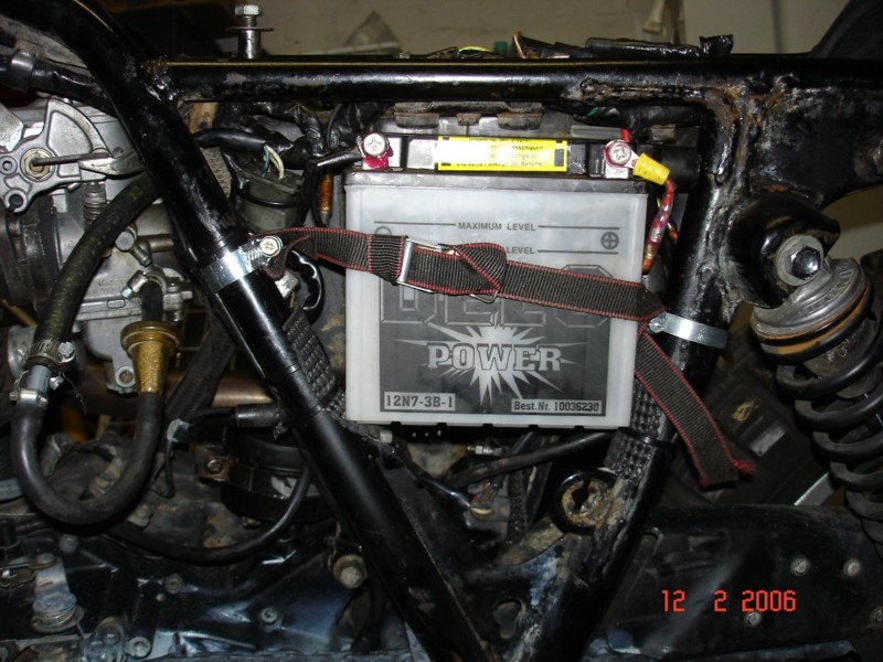

melde mich auch mal wieder. Ich hatte mit Harald (Erpel) den Umbau durchgeführt.
1) Die CDI siehst Du ja deutlich auf den Bildern. Sie ist am hinternen inneren Schutzblech befestigt. Das kam dadurch, daß wir die orginal SR-Batterie verbaut haben. Das wurde verdammt eng. Ohne Flex und Hammer klappte das nicht, mit der Batterie. Den Gleichrichter haben wir unter den Luftfilterkasten gepackt. Paßte von den Kabellängen so am besten.
2) Der Anschluß für die Sicherung ist orginal, wir haben einfach den orginal XT-Sicherungshalter mit seiner Batterieklemme an das rote Pluskabel vom Kabelbaum angeschlossen. Das Blinkrelais ist auch orginal auf den Kabelbaumstecker aufgesteckt und liegt oben neben dem Lufi-Kasten. Allerdings hatte Harald ein Blinkrelais bei Louis besorgt, was dazu führte, daß erstmal nichts blinkte. Ich mußte die 2 Kabel im Blinkrelais-Stecker vertauschen, und das Massekabel aktivieren. Dieses haben wir einfach mit einem Kabelschuh an den orginalen XT-Massepunkt angeschlossen.

hi michael: Danke für die Rückmeldung. Auf die Bilder des SR-Batterieverbaus bin ich schon sehr gespannt.
Bei mir sitzt bislang der Regler da, wo er auch bei der SR sitzt, halt eben auf einem dazu extra geschnitzten Blech. Bilder folgen wie gesagt, wenn ich mich zu einer entgültigen Lösung durchgerungen habe (ich baue immer 2 Modelle, das erste aus Pappe, das zweite aus recht dünnem Stahlblech, bevor ich mir die Werkzeuge an VA ruiniere :-).
Noch zwei Fragen zu eurer Lösung:

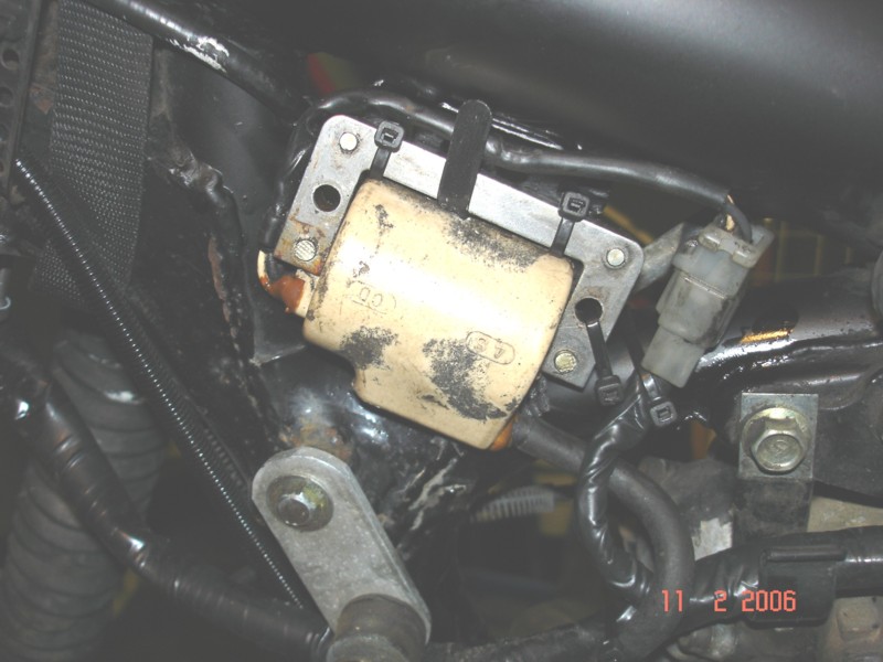

1) Zündschloß: mir erschien der Durchmesser der runden Platte am SR-Kabel zu groß für das Zündschloßgehäuse der XT und ich habe deshalb das SR-Gehäuse um- und angebaut. XT-Jack schreibt nun in einem anderen Thread hier, dass es nur darum geht, die zusätzliche Nut in die Platte zu feilen. Wie war das bei Euch? Das XT-Gehäuse ist natürlich hübscher da niedriger.
2) Zündspule: ich habe die dicke 2J4-Spule der SR mittels eines Metallbügels (ebenfalls Stahlblech) an das Lochband geschraubt, das auch die originale XT-Spule hält. Dafür fielen halt die beiden "Ohren" mit den Befestigungsmuttern der Original-XT-Zündspule der Säge zum Opfer. Nur mal so aus Interesse: wie sieht das bei euch aus? (oder hatte Erpel das schon irgendwo geschrieben und ich hab's mal wieder verpennt ... wäre ja nicht das erste Mal :D)
cheers, P.

Beitragvon Michael W. » Do Feb 16, 2006 12:37
Hi Pointer,
denke, es ist schon sehr hilfreich, wenn man mal die verschiedenen Lösungsmöglichkeiten vorstellt.
zu 1) Wir haben das SR-Zündschloß verbaut, dafür in den Armaturenhalter zwei neue Löcher gebohrt. Harald hatte das mit den Elektrikteilen im Tausch gemacht, XT-Teile gegen SR-Teile + Aufpreis, somit stellte sich die Frage XT- oder SR-Zündschloß nicht mehr.
zu 2) Wir haben auch an dem Zündspulenhalteblech am Rahmen die Aufnahmeohren abgesägt. Den originalen Blechstreifen, der zur Kabelbaumfixierung dient haben wir stehenlassen. Davon allerdings die Kunststoffummantelung entfernt. Auf diesen Blechstreifen haben wir die Zündspule geschoben (zwischen Zündspule und Anschraubbügel) und umgebogen. Somit ist die Zündspule schon mal vorab fixiert. Danach hatten wir sie noch mit 2 Kabelbindern zusätzlich befestigt und fertig. Wie gut das hält, wird der Langzeittest beweisen.

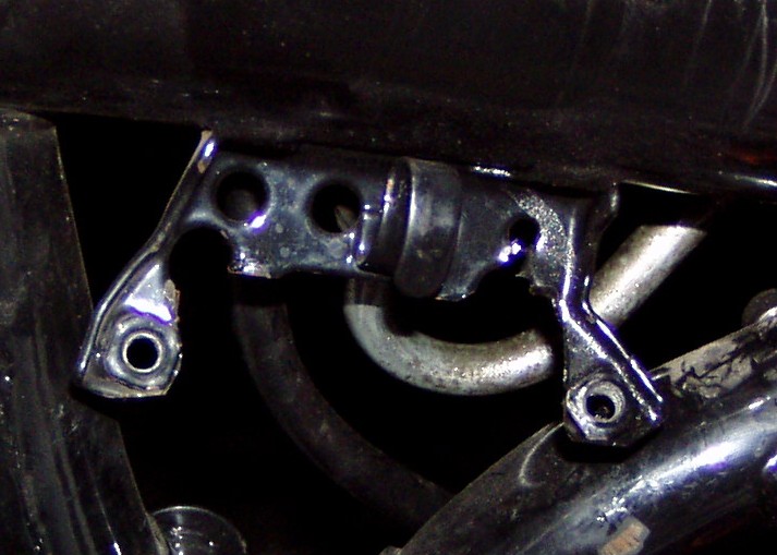

Beitragvon Mr. Polish » Do Feb 16, 2006 18:23
Hier schon mal ein Bild einer angepassten Zündspulenhalterung:
erpel
Beitragvon erpel » Do Feb 16, 2006 19:51
wie sieht das bei euch aus? (oder hatte Erpel das schon irgendwo geschrieben und ich hab's mal wieder verpennt ... wäre ja nicht das erste Mal :D) P.
hi Pointer,
das Bild von der Zündspule ist nicht so deutlich, vielleicht kannst Du trotzdem was erkennen. Falls auf unseren Touren irgendwas fehlen sollte, sage ich natürlich auch bescheid. :D .
Harald

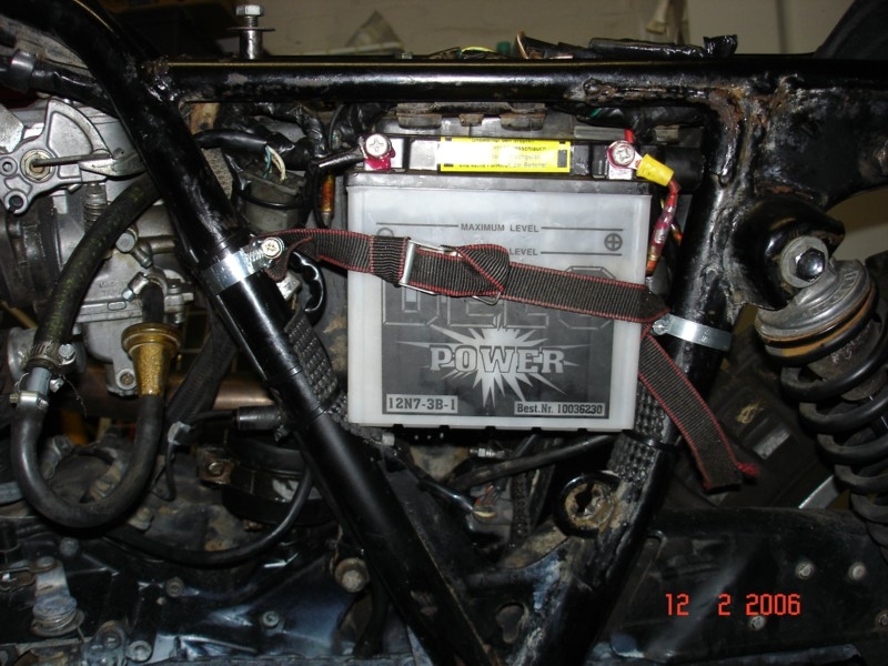

Beitragvon steamhammer » Do Feb 16, 2006 21:07
Sacht mal,
wird mit DER BATTERIE nicht schon ohne Fahrer das zulässige Gesamtgewicht dramatisch überschritten? :D
Gruß...........Steffen

@erpel&Michael: sehr interessant, die Bilder. So langsam kommt Fahrt in die Dokumentation der Umbauer-Gemeinde. Vielleicht animiert's gar den motorang-Andreas genug, um da ein weiteres Kapitel auf seiner Seite anzudenken (nur ein ganz klitzekleiner Zaunpfahl :-) ). Ich hoffe ich schaff's am Wochenende, mal meinen Sachstand auf Platte zu bannen.
Die SR-Batterie sieht auf den Bildern ja schon nach Goldwing aus, so für Mikrowelle, Spülmaschine und TV ausreichend :D . Dabei macht das nur die Relation, denn in Realität ist das ja auch nur ein Kästchen.

Warum wollt ihr denn so einen riesigen Klotz von Batterie mitschleppen??? :eek:
Es gibt auch eine 12V-Batterie, die perfekt in die Originalhalterung passt, die liefert auch genug Saft!
Ist jetzt mal nur meine persönliche Meinung, aber das sieht echt ziemlich dilletantisch aus! :roll: Sorry!
pointer
Beiträge: 918
Beitragvon pointer » Fr Feb 17, 2006 8:32
Nee, Fabi, das wußten der Erpel und der Michael schon. Bei der Aktion ging es darum, eine Batterie unterzubringen, die auch die 6 Ah hergibt, die der Hersteller der anzubauenden Heizgriffe vorschreibt.
Die kleine Bakterie hat nur 3 Ah (aber ich versuch's trotzdem mit ihr und Heizgriffen). Übrigens erscheint einem das SR-Batteriechen auch erst dann groß, wenn man mal mit einer aus der XT konfrontiert wurde :D
P.
