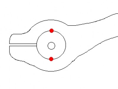

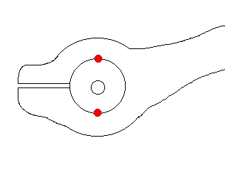

Beitragvon Frank M » Fr Jan 13, 2006 23:36
oder du bastelst dir erstmal eine Verdrehsicherung mit Madenschrauben.
Den Rastenhalter in der richtigen Position aufstecken und evtl. mit einer Scheibe dahinter dafür sorgen, dass er außen bündig mit der Aufnahme abschließt. Mit der Klemmschraube so gut es geht festklemmen.
Wie auf dem Bild dargestellt, bohrst du in die Fuge zwischen Rastenhalter und Aufnahme am Rahmen jeweils ein 5mm-Loch und schneidest ein M6-Gewinde ein. Wenn du anschließend in die Gewindlöcher M6-Madenschrauben einschraubst, hast du eine 1A demontierbare (rechts für Motorausbau) Verdrehsicherung. Nachteil: nachträgliches Verstellen entfällt. Die stirnseitige Feingewindeschraube mit grosser Scheibe macht die Madenschrauben zusätzlich unverlierbar und unsichtbar.
Wegen der vermutlich unterschiedlichen Materialien musst du beim Bohren der Kernlöcher bestimmt aufpassen, dass dir der Bohrer nicht verläuft und das Gewindschneiden kann auch etwas hakelig werden - also nix für Grobmotoriker.
Kriegst du schon hin...
