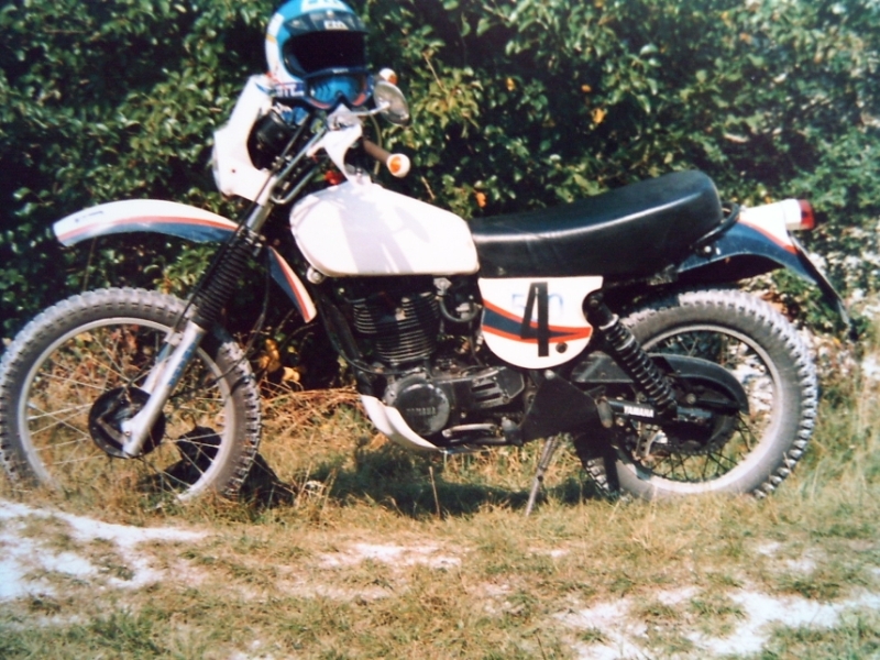

Flachstahl, mit Blech versteift :D
Ich hatte anno 1985 nix anderes herumliegen. Hat ganz gut gehalten, bevor der Rest in sich zusammengefallen ist..... :?
Gruß......Steffen
