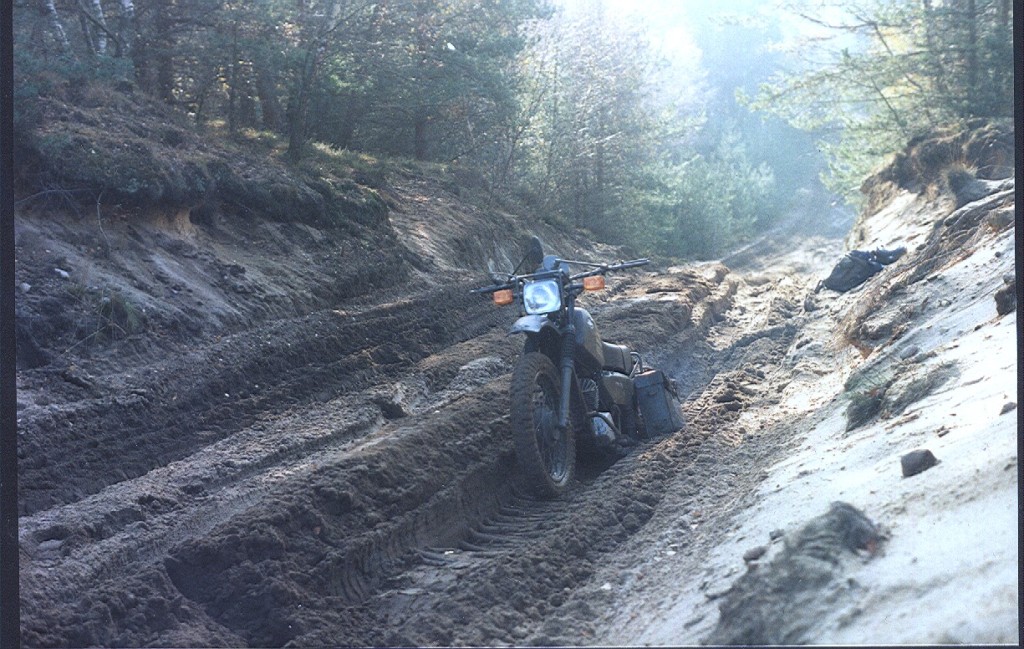

Und, die 350er wird wohl immer die ganz ganz große Liebe sein..... Aber, die alte Lady ist schon ganz schön attraktiv..... Und: auf alten Schiffen lernt man ja bekanntlich das segeln.....
Also denn:
mal nen paar fotos aus der jungen Rocker zeit
Achtung, sind ganz schön grün!!!
