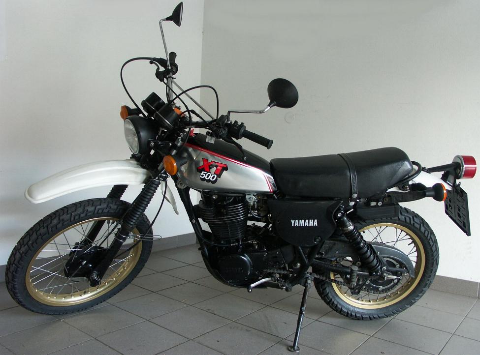

Meine XT 500 Baujahr '81 verträgt das berabfahren nicht wirklich!
Nach kürzeren und längeren Bergab-fahrten spielt sie immer verrückt
und produziert mehr oder weniger Fehlzündungen (je nach Streckenprofiel).
Jetzt frag ich mich natürlich, ob das Problem auch bei anderen XTs auftritt, und ob ich etwas dagegen machen kann.
Ansonsten läuft sie nähmlich sehr gut, aber da ich auf einem Berg wohn,
muss ich ins Tal abfahren und es ist egal ob sie warm oder kalt ist, wenn
ich unten bin und sie ausfahren möchte Hustet sie oft so als ob sie gleich
den geist aufgeben würde!
bitte helft mir, hab nämlich noch nicht all zuviel ahnung von der XT-Materie
DANKE
