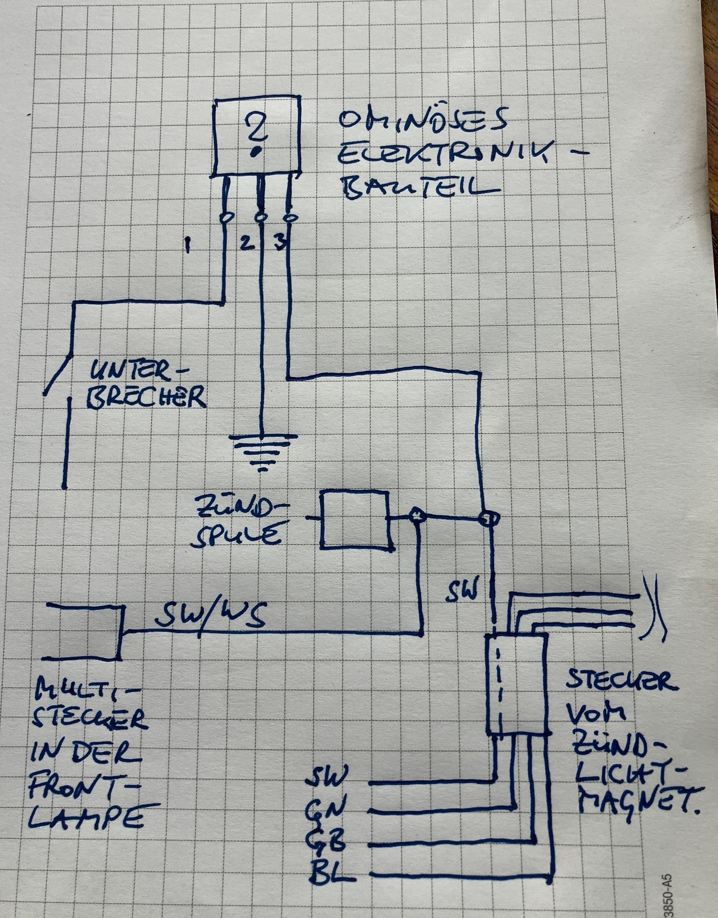

Wenn dieses Bauteil im Zündkreis war, wäre es erst Recht interessant was das ist...

das fand ich auch, ich habe dieses dreibeinige Elektronik-Bauteil vom Kühlkörper abgeschraubt (dort war es mit Wärmeleitpaste montiert und auch die Kabel waren sehr professionell verlötet) - leider hat das Teil keinerlei Bezeichnung aufgedruckt.
Vielleicht war ja dort ein genialer Elektroingenieur am Werk und ich bin nur zu beschränkt, die Idee zu verstehen. Wie gesagt: An der Unterbrecherplatte war kein Kondensator verbaut - nicht einfach abgeknipst, sondern wirklich fachmännisch entfernt. Aber es funktionierte eben leider nicht.
Die Schaltung habe ich mal aufgezeichnet. Ich habe dann einfach die neue KEDO-Unterbrecherplatte eingebaut, das ominöse Elektronik-Bauteil entfernt und einfach die Kabel von Pin 1 und 3 (=> Skizze) zusammengeklemmt - und schon gab es einen schönen starken Zündfunken.
Matthias

Das ist warscheinlich ein Nachbauversuch von dieser Seite:
https://www.stefankneller.de/motorrad/zuendung.html
Gruß Axel
