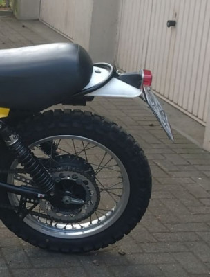

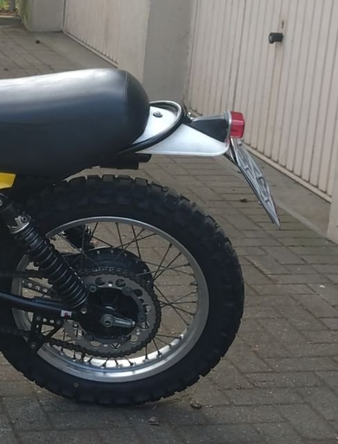

nach BJ 1981 und 1982 habe ich vor Kurzem zu angemessenem Kurs eine stillgelegte XT BJ 1977 und einiges an Krempel dazu gekauft. Mit den Eigenheiten des BJ 1977 kenne ich mich daher nicht aus.
Leider fehlt der gesamte Hinterbau (Nummernschildhalter, Blinker, Rücklicht, Kleinkram dazu, etc. - den Fender habe ich aber).
Nun möchte ich das Teil als Reisemaschine umbauen (12V, derzeit hat sie 6V), interessiere mich demnach also nicht für den Originalzustand.
Ich tue mich dennoch schwer herauszufinden, wie genau die Blinker bei den 77ern hinten befestigt waren und ob es sich um ein eckiges oder rundes Rücklicht handelte. Hat da jemand mal Fotos von einer originalen 77er?
Habe bei Kedo gesehen, dass es einen TT500 Umbausatz gibt (mit Kunststofffender …). Hat jemand Erfahrung damit? Bekomme ich da Probleme mit dem Gepäckträger?
Oder hat jemand noch Teile rumliegen, die er für einen angemessenen Kurs veräußern würde?
Weiß gerade nicht in welche Richtung ich abbiegen soll. Bin für jeden Ratschlag dankbar!

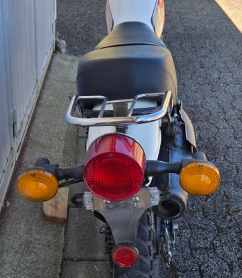

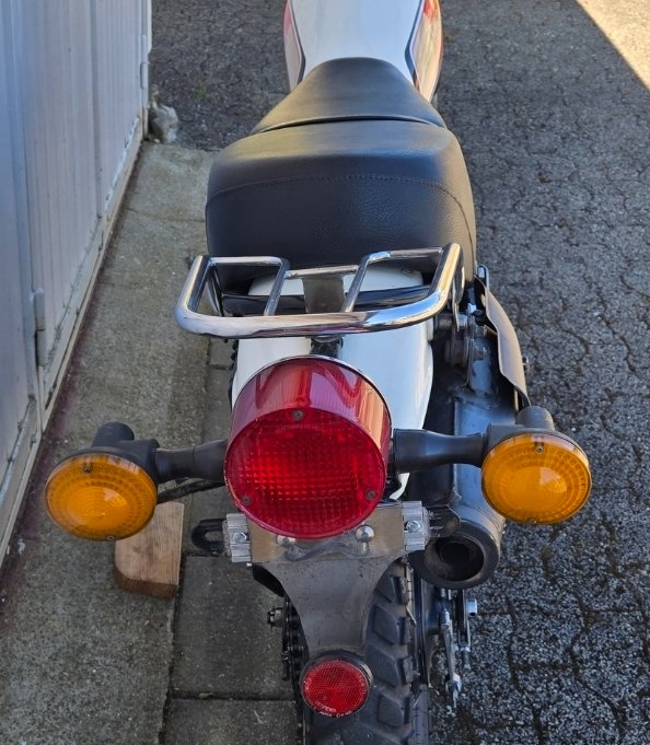

...rundes Rücklicht, Halter wie die anderen Baujahre auch...

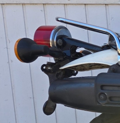

Moin der TT Umbausatz ist eher eine Verstaerkung wenn man das Stanley US Ruecklicht nutzt was urspruenglich nur fuer Offroad Einsatz war und welches es jetzt auch hierzulande als Nachbau gibt. Blnker gehen da eher schlecht weil wenig Halt unter dem Fender es se denn Ochsenaugen vorn, geht ja bei 77er.
