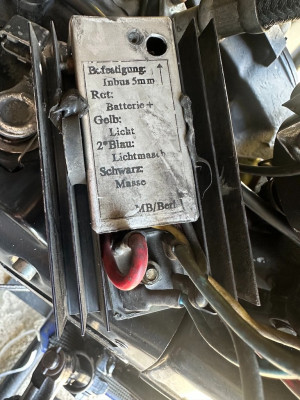

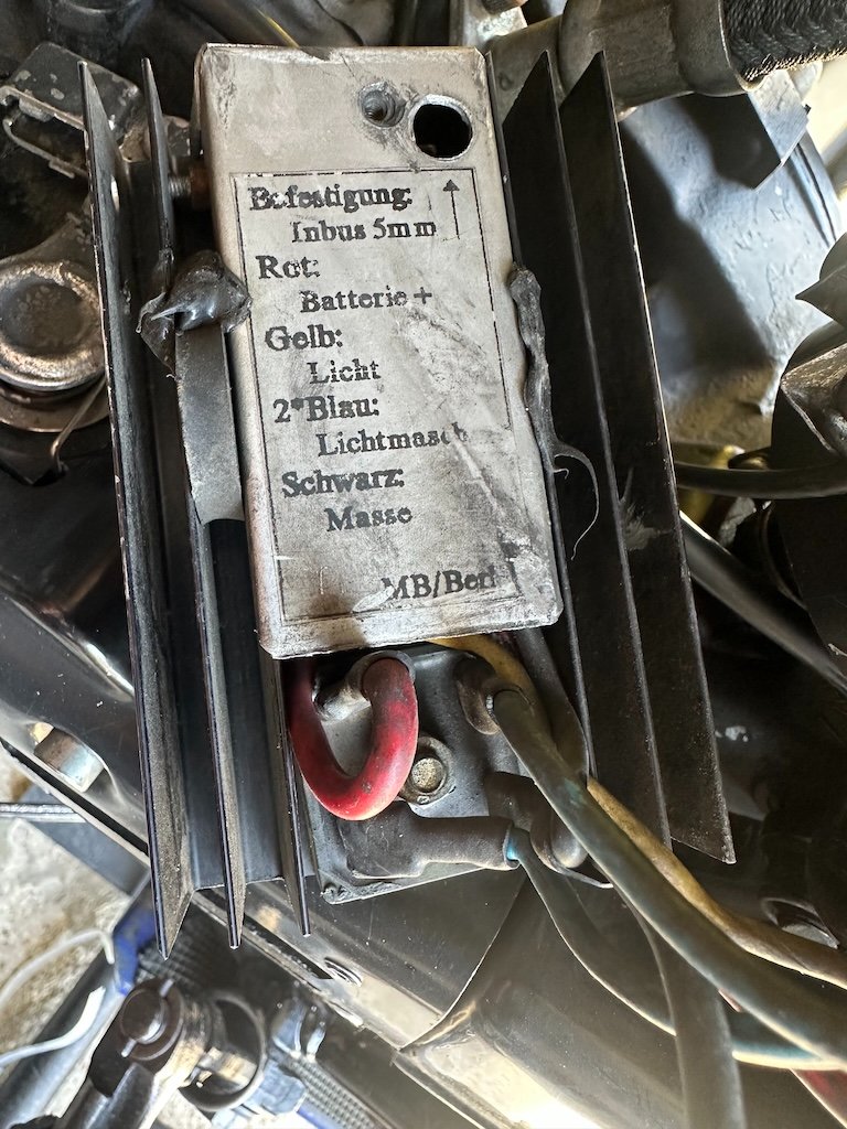

Ich war gestern Abend noch bis 22:00 Uhr in der Garage und hatte das Ding tatsächlich raus. Leider habe ich es versäumt, Fotos zu machen. Grund meiner Aktion war, dass ich plötzlich kein Fahrlicht mehr hatte, nur noch Standlicht. Ich stellte dann fest, dass sich im Innern der Gesamtmimik ein Kabel von einem Bauteil gelöst hatte, die Lasche unter dem Kabelschuh war knapp über dem Gehäuse abgebrochen. Es handelte sich um das Batterie+ Kabel (rot, im angefügten Bild das obere linke von vieren). Außerdem war aus einer seperaten Steckverbindung ein blaues Kabel herausgerutscht, welches vermutlich die Ursache für den Ausfall des Lichts war. Es ist mir gelungen, das rote Kabel zu ersetzen, indem ich eine 1,5'er Kupferader an den Reststummel der Lasche anlötete und direkt mit der Klemme im Gehäuseinneren verband. Ich habe dann noch mal, soweit mir möglich, die Kabelverbindungen überprüft und den ganzen Rotz wieder zusammengebaut. Ich hatte die leise Hoffnung, dass auch der Fehler mit dem Ladestrom jetzt behoben war, vielleicht vor dem Hintergrund, dass besagtes rotes Kabel schon länger nicht mehr ganz fest war.
Die gute Nachricht: Das Licht funktioniert wieder. Die Schlechte: eine Ladespannung von zwischen ca. 13 und 14 Volt erreiche ich nur bei eingeschaltetem Licht, was ja grundsätzlich kein Problem ist. Lass ich das Licht aus, schießt die Spannung auch gern mal über 16- 17 Volt, je nach Drehzahl. Dass meine Batterie Fritte ist, damit habe ich mich mittlerweile abgefunden, auch wenn sie noch erstaunlich gut funktioniert. Dass es Schwachsinn wäre, eine Neue einzubauen, solange das mit dem Regler nicht gelöst ist, habe ich auch verstanden.
Lange Rede, kurzer Sinn:
Ich würde ja einen neuen Regler kaufen und ihn auch einbauen. Leider verstehe ich das mit der Kabelbelegung nicht so ganz und befürchte, was falsch zu machen. Der KEDO- Regler: rot, weiß, schwarz, gelb. Rot und schwarz ist mir ja schon klar. Aber womit verbinde ich weiß und gelb?
Der eBay Regler von Tobias klingt für mich als absoluter Laie noch am plausibelsten.
Fakt ist jedenfalls, dass an meinem Regler ein rotes, ein schwarzes, mehrere blaue und ein gelbes Kabel angeschlossen sind die dann auch noch mal innerhalb des Gehäuses auf irgendwelche Klemmen gehen.
Mein großes Problem ist, dass die XT, im Moment jedenfalls, mein einziges Moped zum Fahren ist. Der Forums- Kollege, der mir seine Hilfe angeboten und zugesagt hat, hat leider erst im Juni Zeit und eigentlich wollte ich die XT in knapp drei Wochen mit nach Dänemark nehmen, aber nicht mit dieser Katastrophen- Elektrik. Langfristiges Ziel wäre es, alles komplett neu zu machen, aber das geht, wie erwähnt, erst ab Juni und dann auch nur mit viel Hilfe.
Also, einfach Regler kaufen und nach dem Prinzip 'viel mehr kann nicht kaputt gehen' einfach probieren?

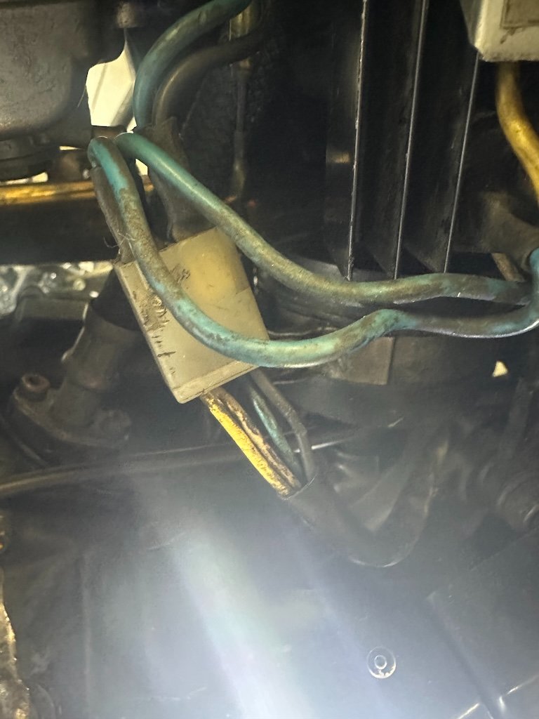

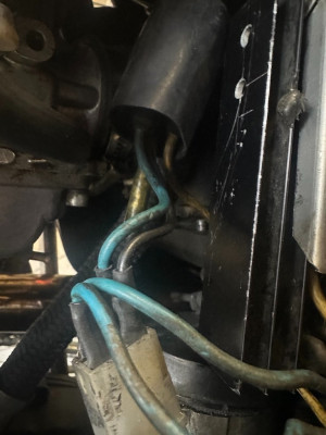

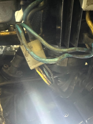

Zeig mal den Kabelstrang der aus der Lima kommt.

...ziemlich sicher ein Regler mit Brückengleichrichter, ...also umgebaute Lichtspule. Mit dem "pp-Kedo Regler" wird das nichts. Der "only-DC-Regler" müsste gehen.
Die originale Lichtspule ist iVm einer H4 im Grenzbereich, sprich mit Licht an, ist die Spannung auch ohne Regler bei 13-14V...
Ich bin jahrelang mal nur mit Gleichrichter, ohne Regler gefahren...funzt, solange alle Birnchen funktuonieren... :wink:

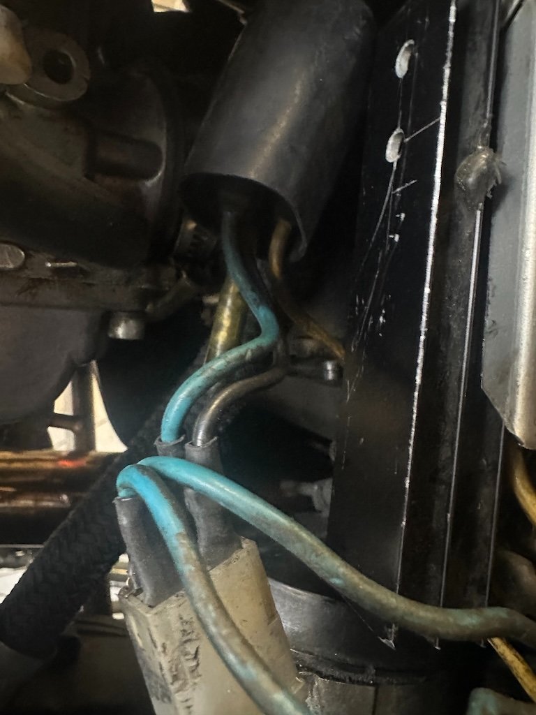

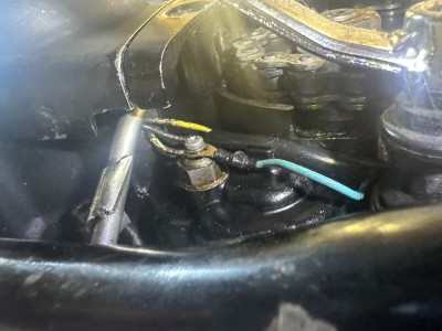

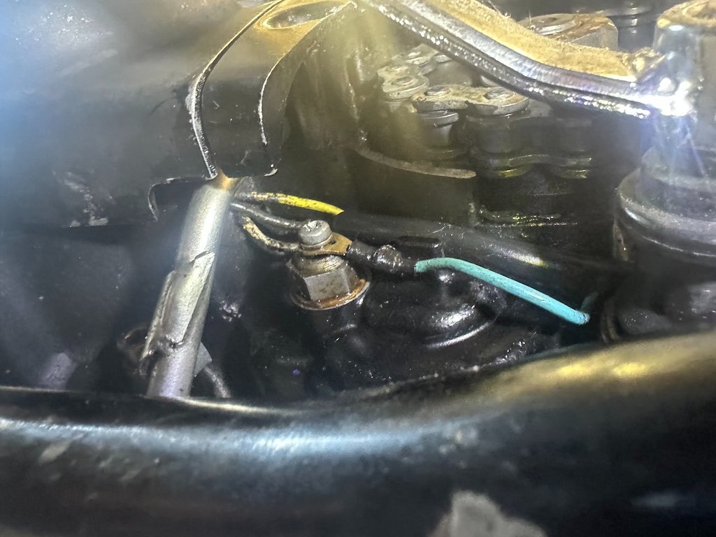

Aus der Lichtmaschine direkt kommen weiß, schwarz, gelb. Das Blaue, welches separat mit Kabelschuh am Motorgehäuse angeklemmt ist, wird dann ein kurzes Stück weiter in den gleichen Strang eingeführt und mündet zusammen mit weiß, schwarz und gelb in der Steckverbindung unmittelbar neben dem Regler. Aus dem Stecker heraus kommen drei mal blau und einmal schwarz, wobei zwei Blaue auf den Regler gehen, einmal blau und einmal schwarz führen in eine Schutzhülle, wobei für mich nicht nachvollziehbar ist, wohin die gehen. Ich hoffe, die Bilder geben das soweit wider.
Leider ist mir nicht ganz ersichtlich, wie ich diese ganze Kabelei mit einem neuen Regler verbinden soll.

Das was aus der Lima kommt sieht erst mal nicht nach Wunderlich Umbau aus sondern ziemlich original.
Schwarz ist für die Zündung.
Blau ist für die Leerlaufanzeige.
Diese beiden haben mit der Regelei nix zu tun.
Weiß und Gelb sind für den Regler, wobei beide im Grunde der gleiche Pol der Limaspule sind, nur ist weiß ganz am Ende der Soule abgegriffen und gelb ein bisschen davor.
Der andere Pol der Limaspule geht über das Motorgehäuse an Masse und hat serienmäßig kein Kabel.
Für den besagten Umbau müsste ein zusätzliches Kabel aus der Lima rausgelegt sein.
Eben der gerade erwähnte andere Pol der Limaspule.
So gesehen hast du alles zur Hand um den KEDO Regler anzuschließen.
Gelb an gelb
Weiß an Weiß
Rot an Rot
Schwarz an schwarz

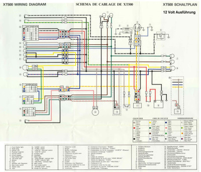

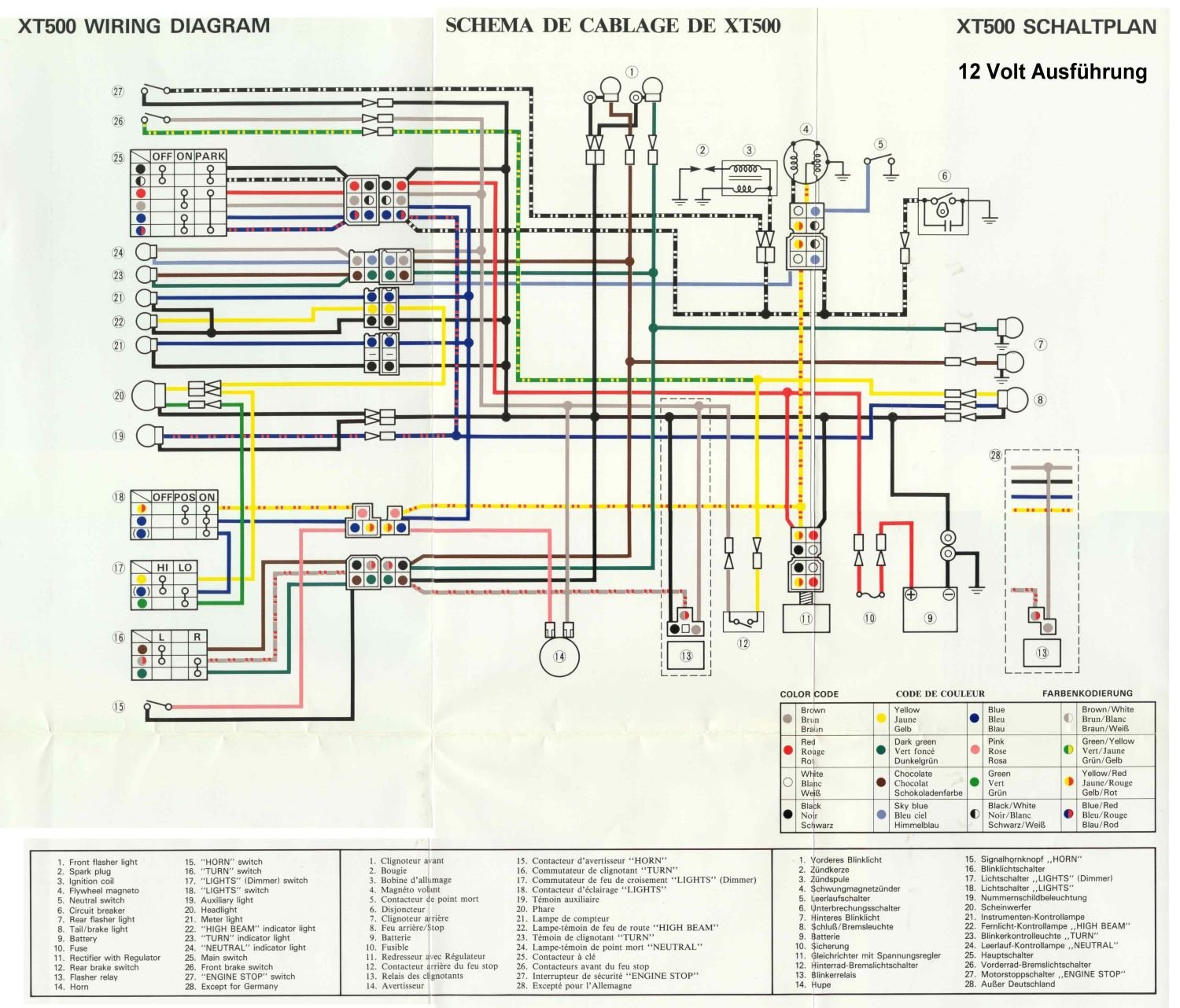

Hier als Hilfe zur Orientierung der 12V-Schaltplan, welcher weitgehend
mit dem vorigen 6V-Plan übereinstimmt, zumindest meines Wissens:
...dem ist nicht ganz so... :wink:
Ich habe damals immer die beiden vorhandenen Adern benutzt, also gelb und weiß...
Mir hat sich noch nie erschlossen, weshalb man eine zusätzliche Ader legen soll, wenn bereits zwei vorhanden sind... :roll:
Ich bleibe bei meiner Aussage... 8)
