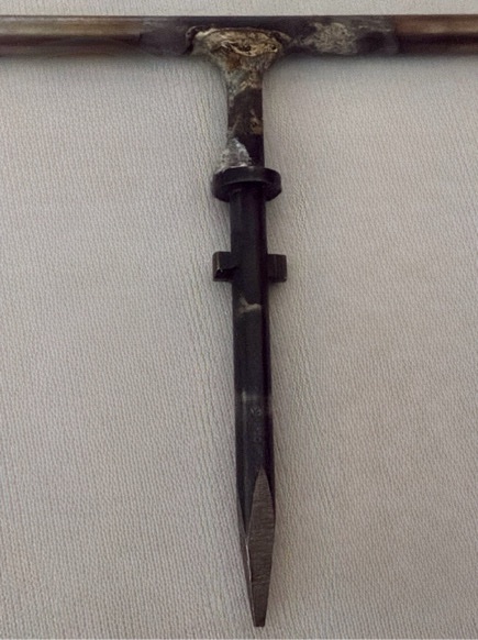

Ich hab mir einen kleinen Ausdreher gebastelt.Auf die Art einer Schlosserreibahle.Einfach vorsichtig in die Düse klopfen und mit viel Gefühl herausdrehen.
Lg Franz

Das sieht dann so aus wenn du gegen die Düse gewonnen hast :dance
Lg Franz

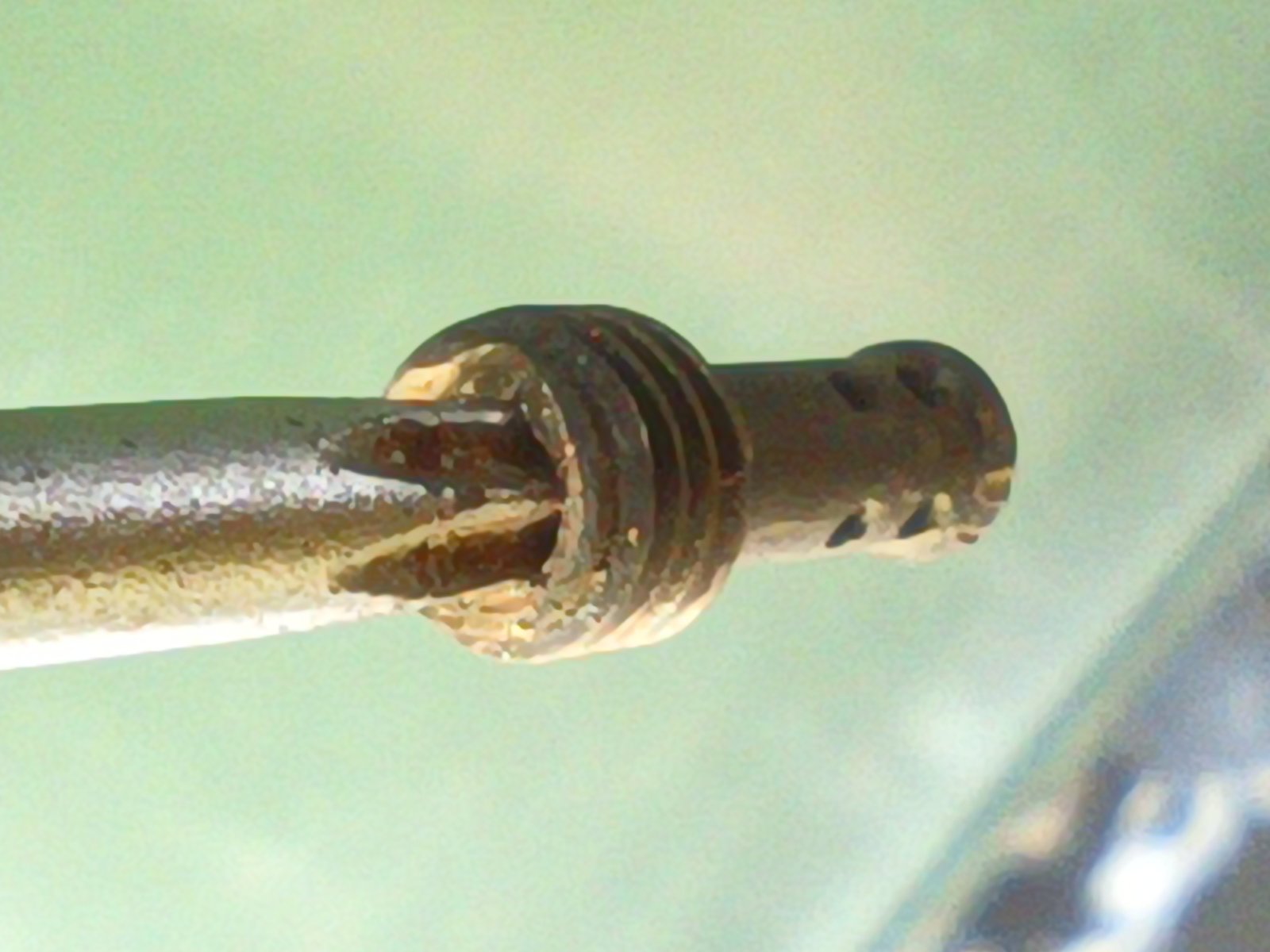

Anyway YES!!!!!! Ich habe sie draussen! vorboren-Wd40-Hitze (kleine Lötlampe)-Torx und das Resultat:
Duese / Torx
Blade950
