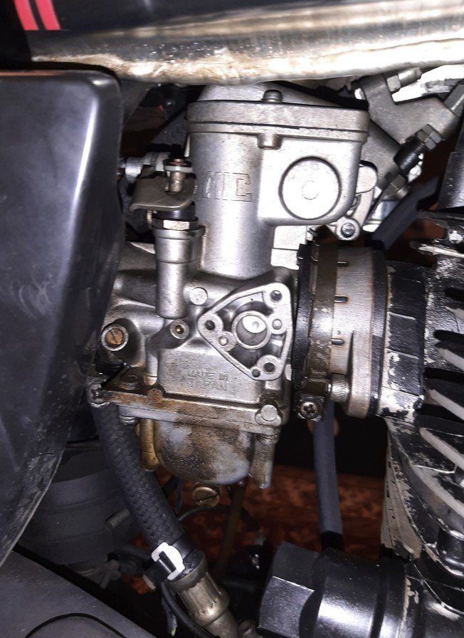

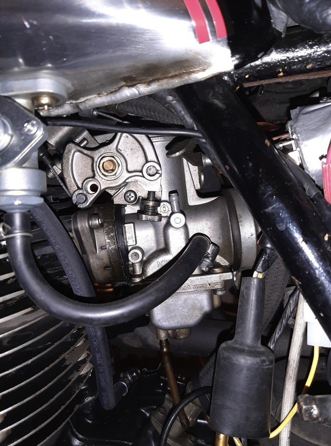

Servus zusammen,
vor einigen Jahren habe ich mir eine XT500 gekauft (XT 500 1U6 Baujahr 1979). Da die damals nicht sauber gelaufen ist und ich keine Zeit hatte, hatte ich das Moped kurzerhand in eine Werkstatt gebracht.
Die haben die Maschine auch wieder super zum Laufen gebracht.
Es wurde der Vergaser überholt.
Der Werkstattmeister hat gemeint, er wusste nicht genau um welchen Vergaser es sich handelte und irgendwie "hat er aus zwei einen zusammengebaut...". War mir damals ehrlich gesagt ziemlich wurscht weil Sommer->fahren.
Ich hab die Maschine abgeholt und bin seither ca. 3.000km gefahren, ohne Probleme.
Losgelassen hat mich aber die Aussage des Meisters damals aber nie ganz und so beschäftige ich mich derzeit mit dem Thema, auch weil ich eine Tour plane (Großglockner) und hier ja die Bedüsung etc. angepasst werden sollte - zumindest hatte ich das so gelesen.
Kann mir hier aus dem Forum jemand sagen, um welchen Vergaser es sich handelt? Ich kann leider keine Typenbezeichnung "VM32 SS" oder ähnliches ablesen.
Gibt es solche Vergaser noch neu, oder ist es besser auf kleinanzeigen einen zu kaufen, wenn einer in "gutem Zustand" angeboten wird.
Über kurz oder lang möchte ich mir auf jeden Fall einen "Ersatzvergaser" ins Regal legen.
Fragen über Fragen :wink:
Danke schonmal und kommt gut ins neue Jahr :dance

Der Vergaser sieht aus wie der von einer Suzuki SP370(Mikuni VM 32 SS)

Er hatte auch diesen ungenutzten Anguss für ein Aircut Ventil auf der rechten Seite und die leicht schräge Ablaufschraube an der Schwimmerkammer. Durchlass 36mm. Herkunft ist auch nicht genau beschrieben, soll in eine TT500. Das interessanteste ist das dieser Vergaser scheinbar eine Leerlaufluftregulierschraube hat wie üblich an der XT - wie hier auch zu sehen - UND eine Leerlaufgemischregulierschraube wie am SR Vergaser. Gibt es sowas?
Das ist genau das Detail, an dem man den SP370-Vergaser erkennt. Die Bowdenzughalterung geht ziemlich steil nach oben, verglichen mit dem der XT, und der Vergaserquerschnitt ist nicht rund sondern oval. Er ist nicht leicht einzustellen, zumal man die Kraftstoffschraube eigentlich nicht verstellen darf, und deshalb ein Grundeinstellmaß in keinem der SP-Handbücher angegeben ist. Ich kenne einen SP-Fahrer und -schrauber, der an der Einstellerei verzweifelt ist, und der deshalb dem Hr. Topham die Grundeinstellung übergeben hat.

Der Vergaser kommt laut google aus einer Suzuki ?! :eek:

Tatsächlich handelt es sich bei dem Vergaser um einen SP370 einer Suzuki und ein "ich leg mir einen auf Ersatz ins Regal" gestaltet sich als schwierig... einzig in Holland wäre einer zu haben... möchte aber gerne einen originalen fahren um auch auf Ersatzteile (Düsen etc.) zurückgreifen zu können (KEDO).
