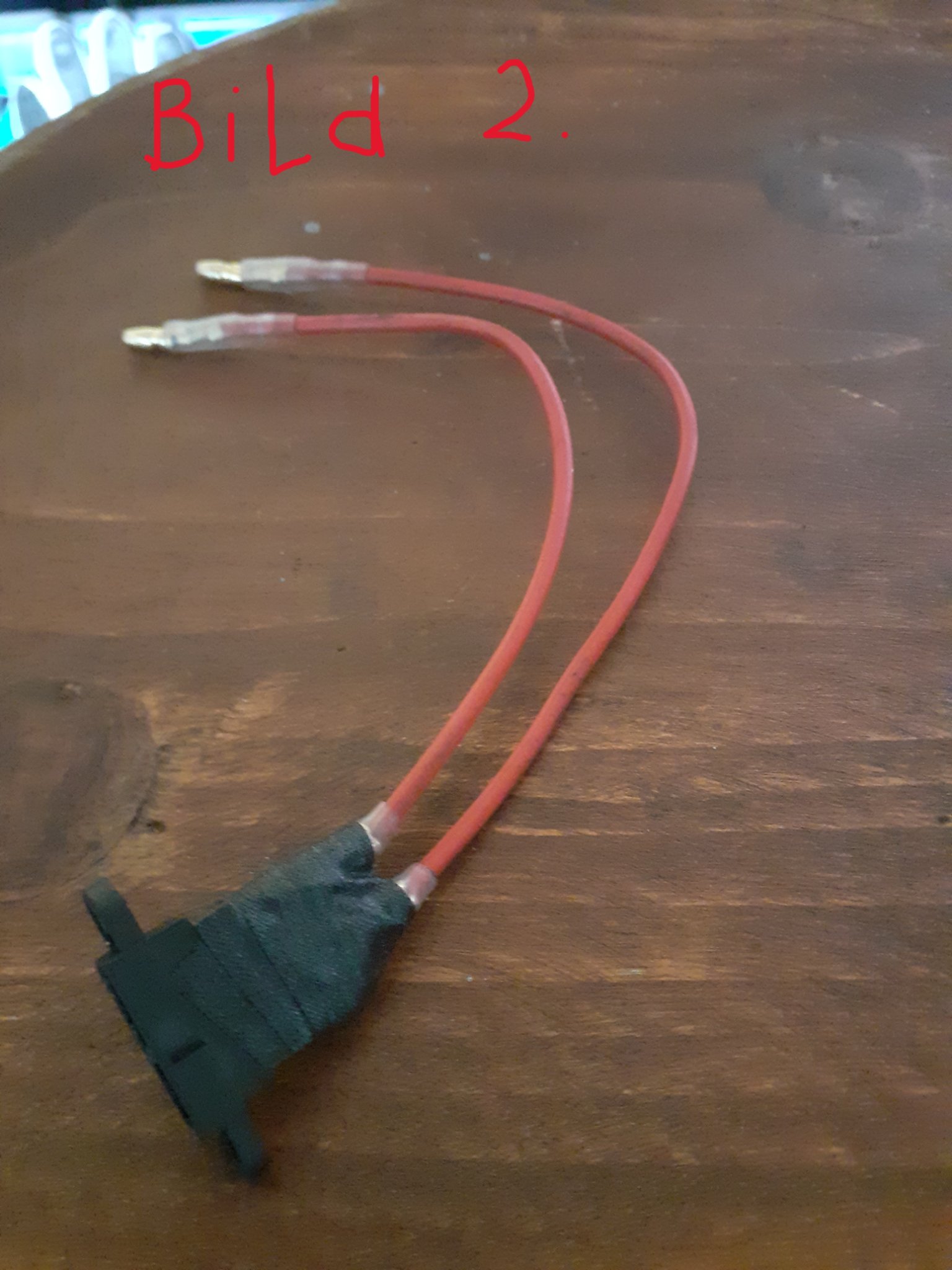

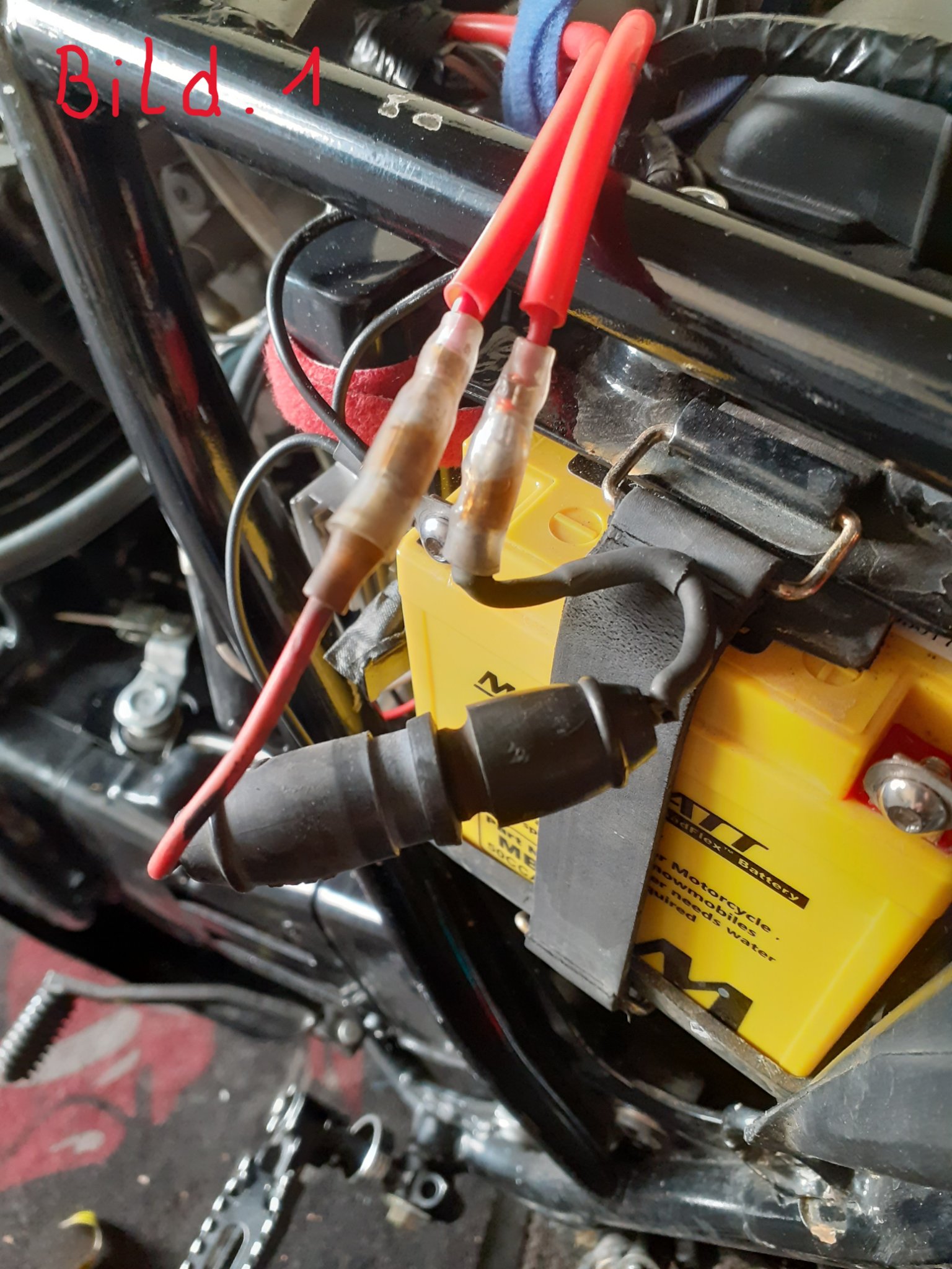

ich brauch mal wieder eure Hilfe. ich habe seid ca. 2 Monaten meine XT auf 12 V umgerüstet . Bislang alles gut doch jetzt seid dem letzten Wochenende ich war im Westerwald unterwegs plötzlich kein Licht kein Blinker nichts was leuchten sollte. Nachgeguckt Sicherung 10 A durchgebrannt Reserve dabei gehabt aber auch diese ist sofort durchgebrannt. Zu Hause habe ich geprüft und der Strang wo die Sicherung drin sitzt hatte Wackelkontakt Siehe Bild 1 . Dann habe ich eine andere Sicherung eingebaut Siehe Bild 2 im Standgas erst mal alles wieder ok Licht, Blinker, Fernlicht Standlicht alles funktionierte Probefahrt gemacht nach ein paar km wieder Sicherung durch . Ich habe den Kabelbaum durchgecheckt alle Verbindungen
kein Anzeichen von Kurzschluss nichts riecht, verbrannt oder geschmort. Was kann das sein und bevor ich alles auf 6 V wieder umbaue um zu sehen ob die Sicherung dann auch noch durchbrennt wollte ich euch fragen ob Ihr eine Idee habt wo soll ich suchen wie soll ich messen ? Ich sag aber gleich in Elektrik bin ich nicht so Fit obwohl ich alles selbst, neuer Kabelbaum u.s.w ersetzt habe ,deshalb habt ein wenig Nachsicht mit mir Danke

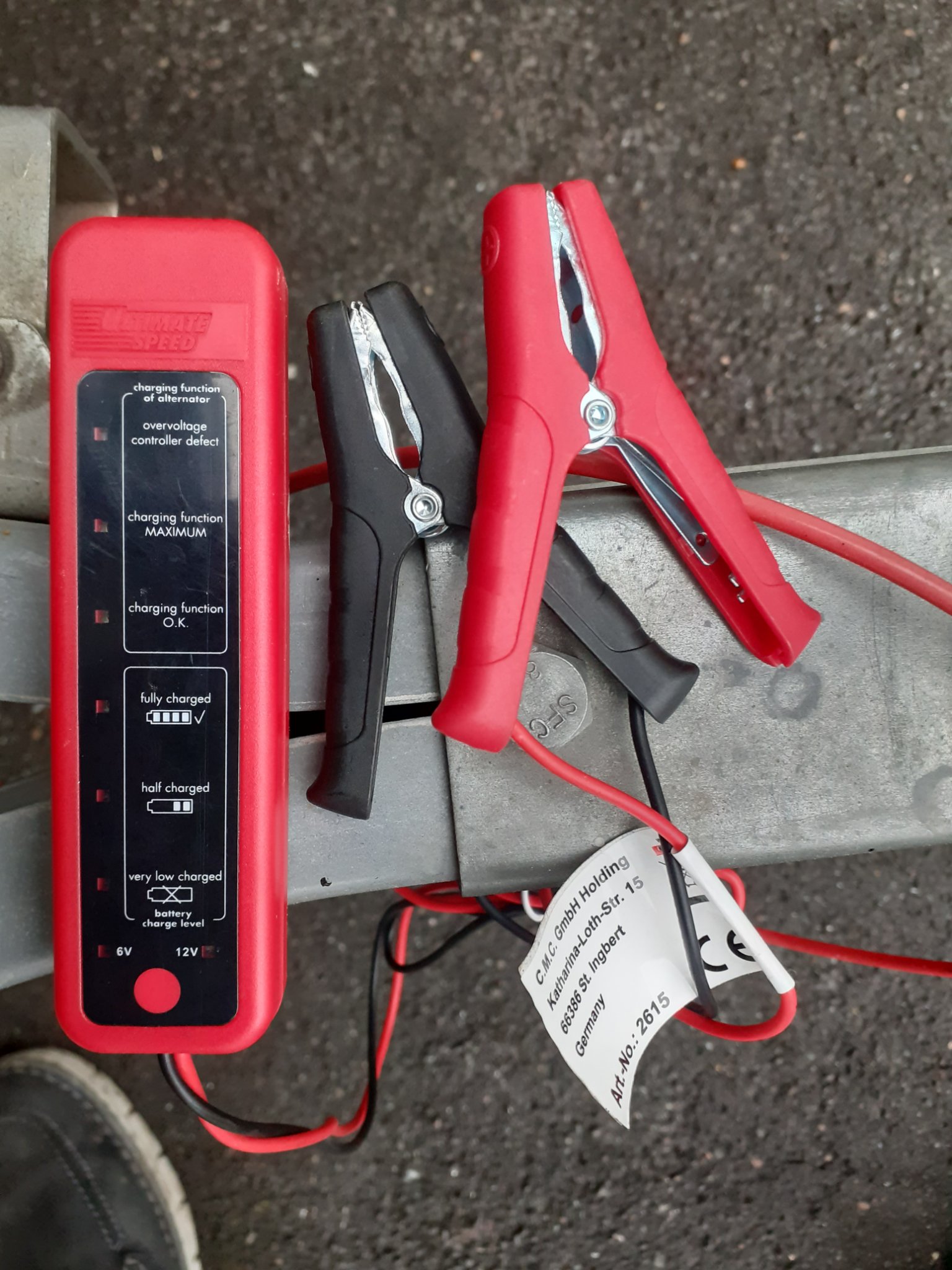

Re: 10 A Sicherung
also stand der Dinge heute. Habe festgestellt das im Drehzahlmesser nicht alles Birnen brannten. Nach Durchmessung waren 2 Leitungen ohne Durchgang. Habe dann den Kompl. Kabelbaum also vom Drehzahlmesser mit den 4 Birnchen getauscht. Probefahrt gemacht und nach einer halben Stunde war alles noch ok . Das muss noch nichts heißen sobald das Wetter besser wird werde ich eine längere fahrt unternehmen. Aber etwas anderes beschäftigt mich vielleicht kann mir jemand dazu was sagen. Ich habe so ein Messgerät mit dem man die Funktion von Batterie und Lichtmaschine messen kann. Beim Lichtmaschinen Test also Gerät anschließen, Motor starten Licht einschalten Drehzahl auf 2500 Umdrehungen erhöhen. Dabei zeigte das Gerät Grün an , also alles ok. Jetzt wenn ich die Blinker noch dazu eingeschaltet habe ging das Grüne Lämpchen vom Testgerät aus ?? Normal oder stimmt da was nicht . Wer weiß was ?
Gruß Zoran
Gruß Zoran

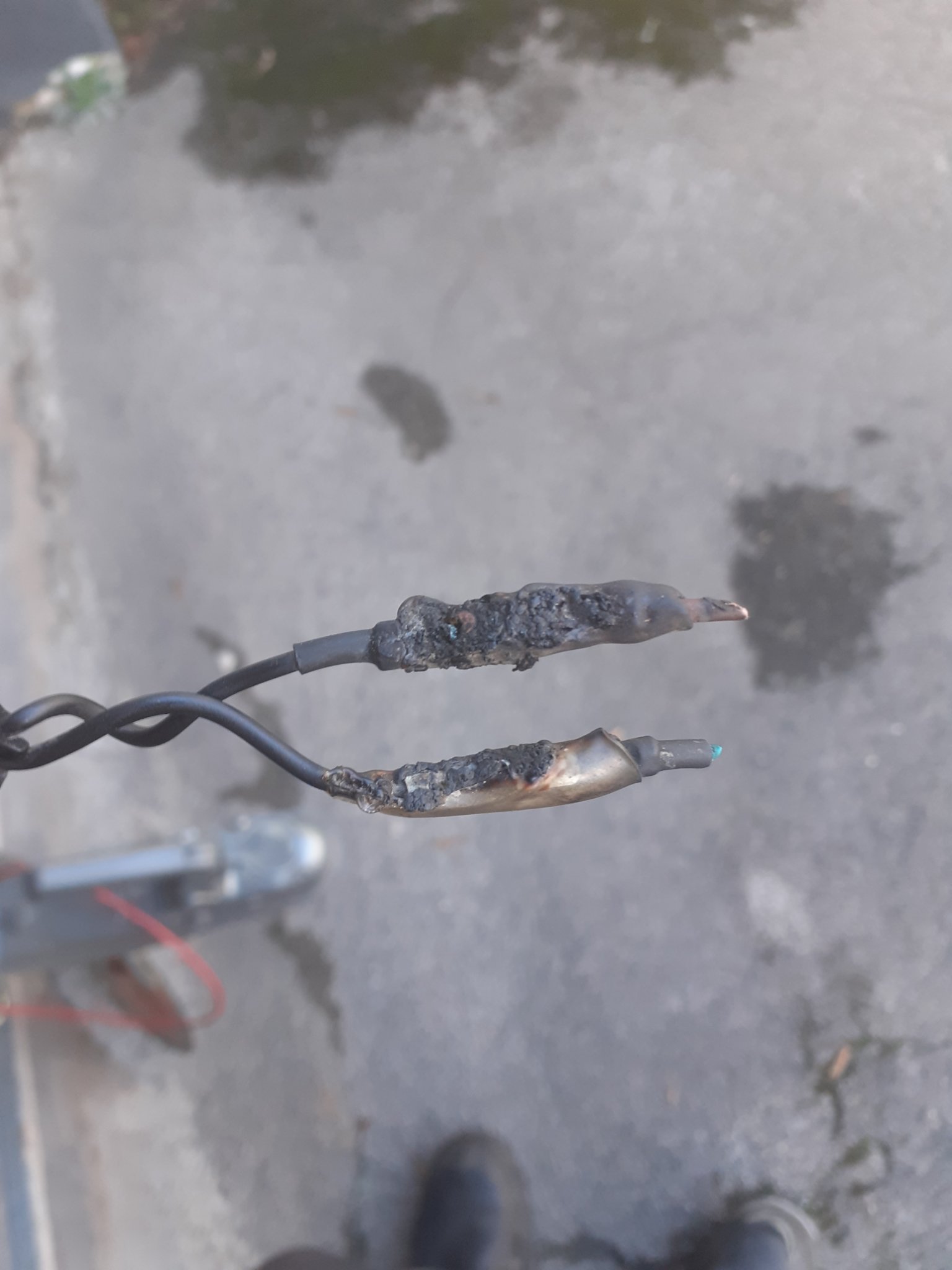

ich mag es wenn ich ein Thread lese in dem dann auch das Problem gelöst wurde, deshalb schreibe ich noch mal um euch die Lösung dieses Problems mitzuteilen. Ich habe jetzt den wirklichen Übeltäter des Sicherungskillers gefunden. Es war die Verkabelung des Hinterrad Bremslichtschalters . Ich habe das Kabel falsch verlegt so das es den Auspuff berührte und durchschmorte . Das hat dann zum Kurzschluss geführt und somit zum durchbrennen der Sicherung. Ja manchmal sind es so banale Dinge die passieren können.
- Beiträge: 2614
Re: 10 A Sicherung
...bestens!
Danke für die Auflösung.
