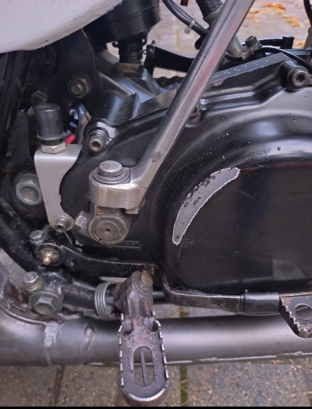

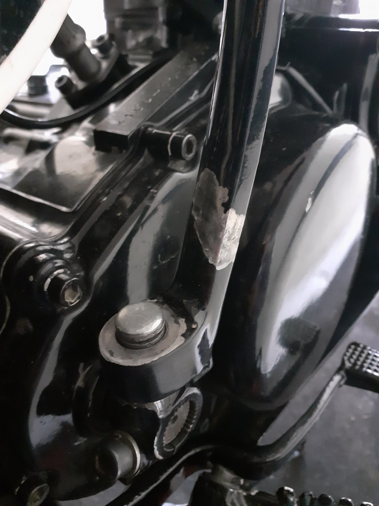

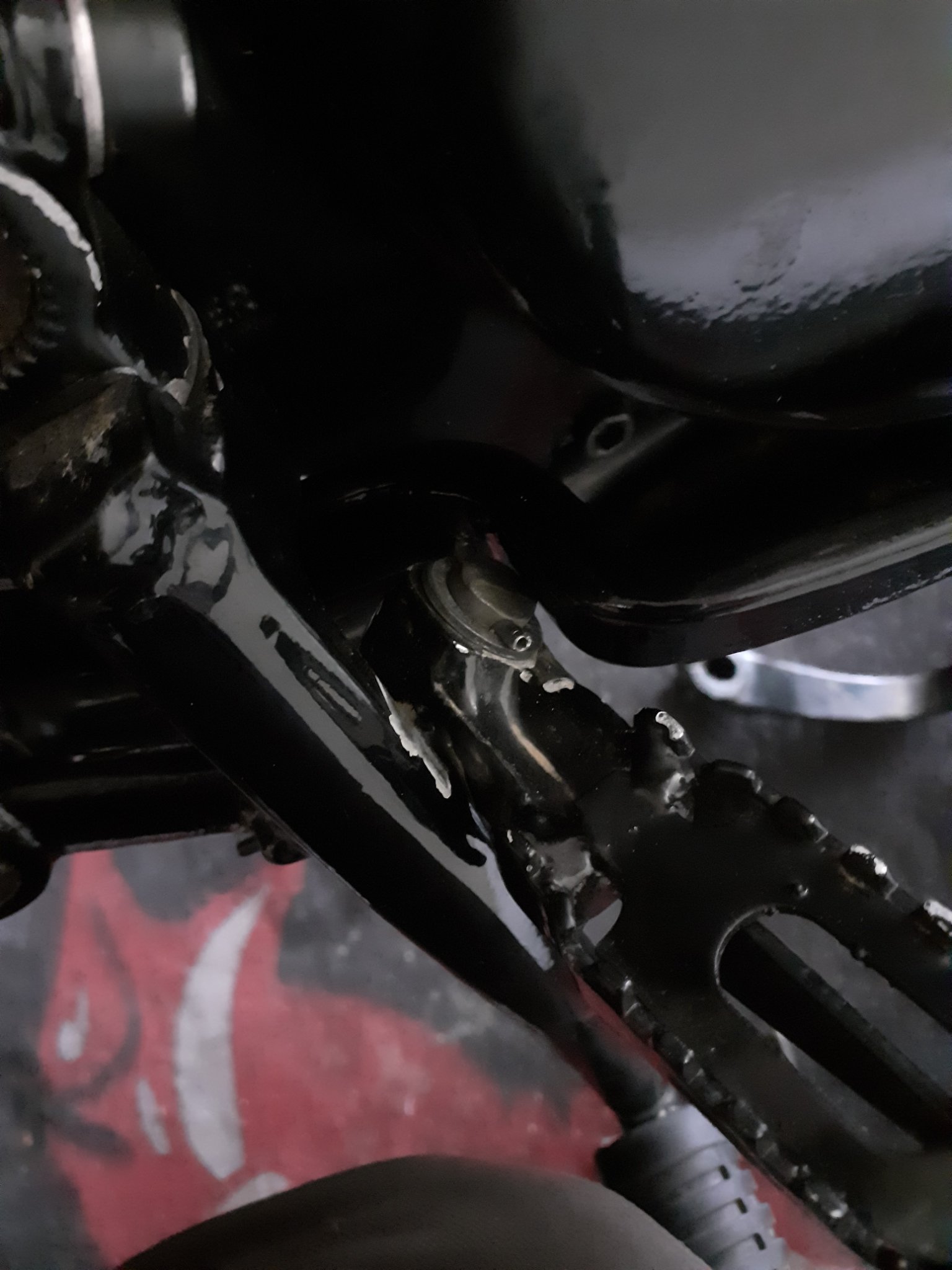

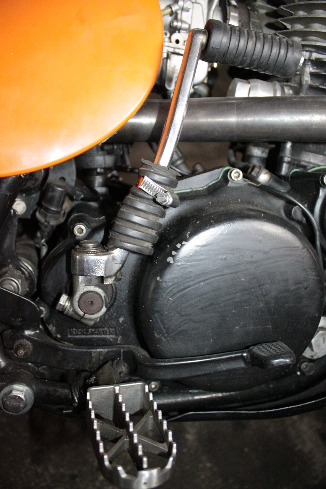

ich hab mal ne frage. Ist das eigentlich normal das der Kickstarter beim ankicken bis an die Fußraste anstößt =? Hier mal ein paar Bilder
Kickstarter/Fußraste
- Zoki
- Beiträge: 279
- Zoki
- Beiträge: 279
Re: Kickstarter/Fußraste
Die Fußraste ist schon leicht verbogen . Gefällt mir gar nicht
- Beiträge: 7205
ja, ist normal so. Die rechte Fußrastenaufnahme bildet den unteren Kickeranschlag.
Aus der Erinnerung gibt es bei der SR sogar eine kleine Platte o. Ä. am rechten Fußrastenträger als Anschlag für den Kicker.
- Zoki
- Beiträge: 279
ok , ich dachte schon die Anschlagbleche vom Kickstarter wären eventuell defekt (Nase abgebrochen oder so ) . Na gut wenn das so ist muß ich mir etwas überlegen wie ich das ändern kann . Danke Frank

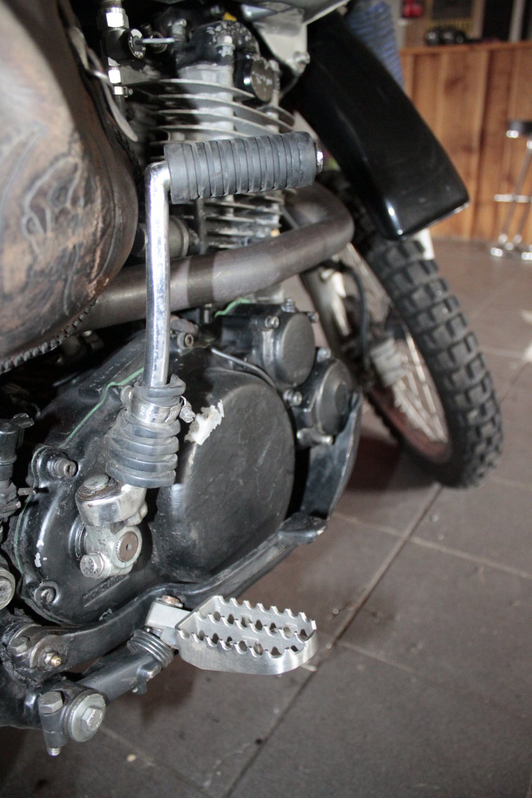

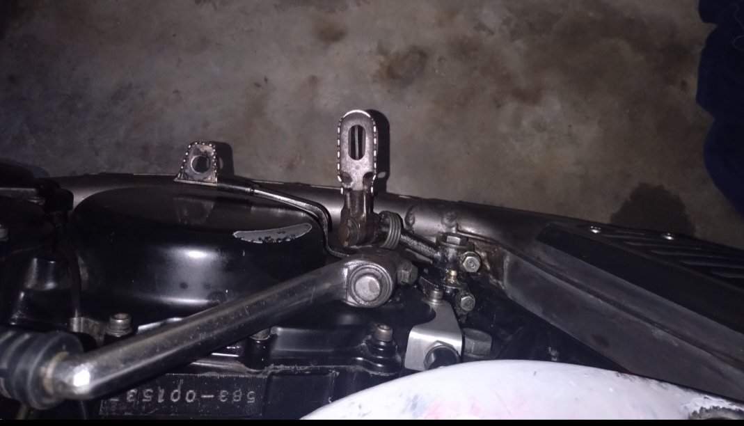

Hi also bei mir schlägt es natürlich auch an aber an anderer Stelle mit geringerem Kontaktpunkt wie es aussieht , Du hast ja die TT Rasten dran es müssten mal die anderen sagen ob es mit den normalen Rasten auch so ist ,Dein Kicker ist ja schwarz ,ist das ein originaler ? Ich habe auch die TT Rasten ,mit meinem Kicker sieht es aus wie auf den Fotos ist allerdings ne 76er mit 76er Kicker ,der ist gerader als die späteren. Kannst ja mal vergleichen , was mit auffällt bei meinen ist zwar der chrom ein wenig ab aber bei Dir sind ja eher auch so Anschlagpunkte ..

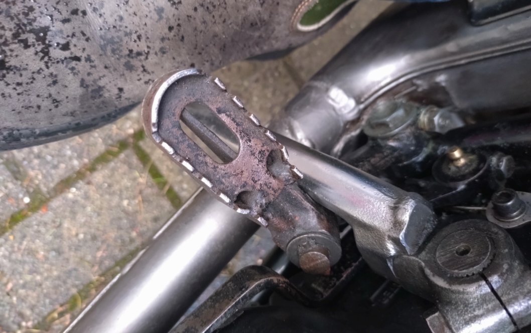

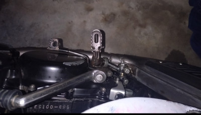

Das ganze ist leider ab Werk so konstruiert, aber mit verbogener Fußraste hast Du noch Glück bzw. Du hast noch nicht das Endstadium erreicht. Wie beim Menschen wird das mit zunehmender Laufleistung kritischer. Bei meiner Erst-XT war es so:
Nach ca. 100.000 km war der Rahmen hinter der Fußrastenaufnahme eingerissen. Musste nachgeschweißt werden. Seitdem brach das immer mal wieder auf, wieder nachschweißen. Bei ca. 220.000 musste die Fußraste hinten zusätzlich mit dem Rahmen verschweißt werden, um genug Halt zu bekommen. Als die Raste dann im Eimer war (obere Aufnahme des Fußrastenhalters), musste alles wieder abgeflext werden und eine ganz neue Fußrastenaufnahme musste angeschweißt werden. Übrigens passt außer dem Ende der Kickstarterwelle auch die Verzahnung der Bremspedalwelle einer XJ 750/900 (ist billiger und nicht so schade drum).
Damit das jetzt mal stabil bleibt, habe ich den harten Schlag bei meinen XTs mit einem alten Fußrastengummi abgedämpft. Wenn's nicht schicki schicki sein muss, ist eine gute Lösung, vielleicht fällt mir ja noch was hübscheres ein. Das Kickstarteranschlagblech im Motor würde ich übrigens auch nicht wieder reparieren (wenn es abgebrochen ist) bzw. ich würde es ausbauen (wenn es noch ganz ist). Ich habe im Laufe der Jahrzehnte das abgebrochene Stück schon drei mal aus der Ölwanne gefischt oder musste es von der Kuppplungsseite rausholen, weil es die Kickerzahnräder blockiert hat. Es gibt im Forum auch Bilder, wo es das Motorgehäuse beschädigt hat.
Gruß, Eckhart
Gruß, Eckhart

ja wie schon hier im Forum erwähnt habe ich die Maschine in einen Erbärmlichen zustand gekauft verbastelt ohne ende, deshalb kann ich nicht sagen welche Teile bei mir orig, Bj.78 Teile sind welche nicht. Den Kickstarter habe ich Lackiert nur sehe ich deiner Suzek ist der Kickstarter Schnur gerade meiner ist wie bei Eckard mehr gekrümmt was ist jetzt orig. 78 ? Das mit dem Gummiverband sei mir nicht böse Eckart sieht Sch.... aus. Ich denke mal weil die Funktion des Kickstarters ok ist" am ende rattert er nicht (Leerlauf) dann wenn ich ihn loslasse rattert er bis er oben angelangt ist dann wieder (Leerlauf)also alles so wie es sein soll oder ? Ich bin ehrlich mit den an kicken bin ich noch so erfahren vielleicht übertreibe ich da ab und zu und deshalb die extreme Verdrehung der Fußraste . Sobald ich ne Lösung des Problems habe melde ich diese.
Gruß Zoran
Gruß Zoran
- Beiträge: 2614
Hoi Zoran,

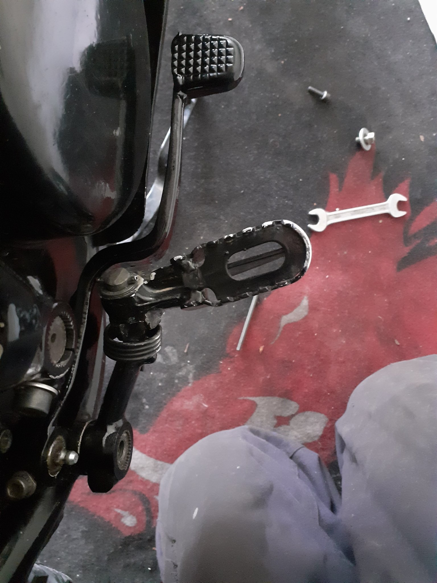

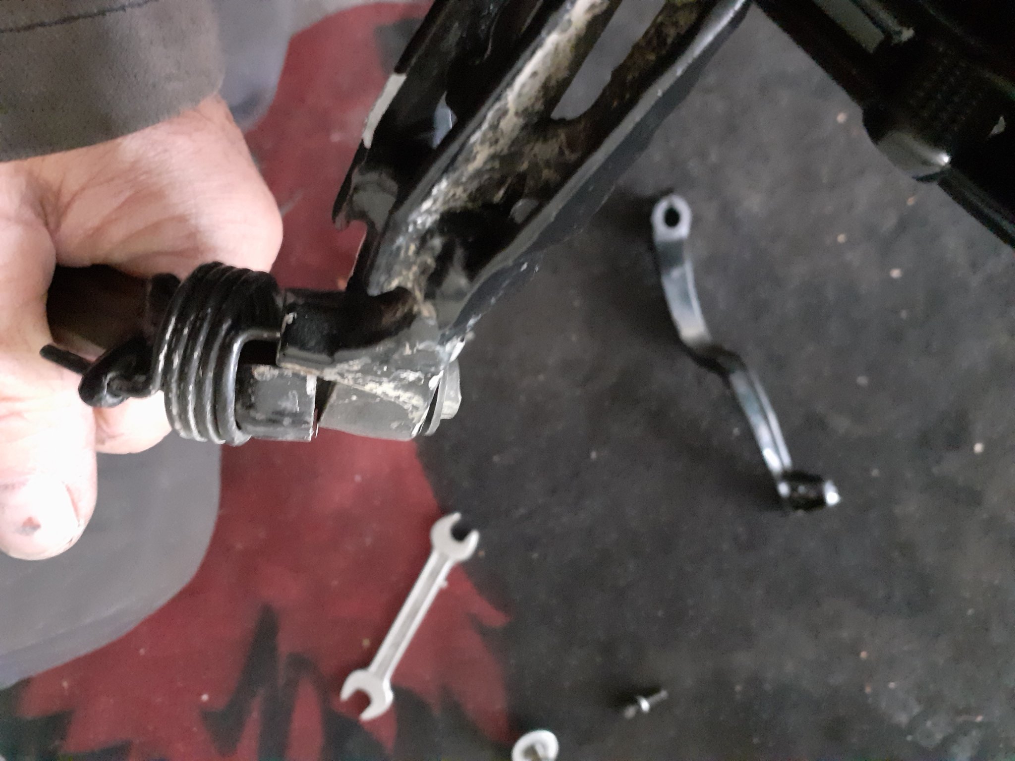

die auf dem Foto fehlende Scheibe und den Sicherungsring würde ich montieren. Die "Verdrehung" der Raste ist verschleißbedingt. Zum einen nudelt die Bohrung über die Jahre aus, zum anderen auch der Anschlag der Raste. Ausbuchsen bzw. Aufschweißen hilft.
Das Verhalten, dass Du beschreibst, sagt alles i.O.! Das Führungsblech hilft schon, wenn man konsequent kickt ...sprich den Fuß danach unten lässt. Drum habe ich das bisher bei allen XTs repariert und danach war immer Ruhe.
- Zoki
- Beiträge: 279
Das darf doch wohl nicht wahr sein, jetzt wo du es sagst: Mambu sehe ich es auch auf dem Bild .Die Sicherung vom Kickstarter fehlt. Und ich fahre so schon mindestens ein halbes Jahr durch die Gegend. Da hab ich wohl Schwein gehabt das ich das Ding nicht verloren habe.
