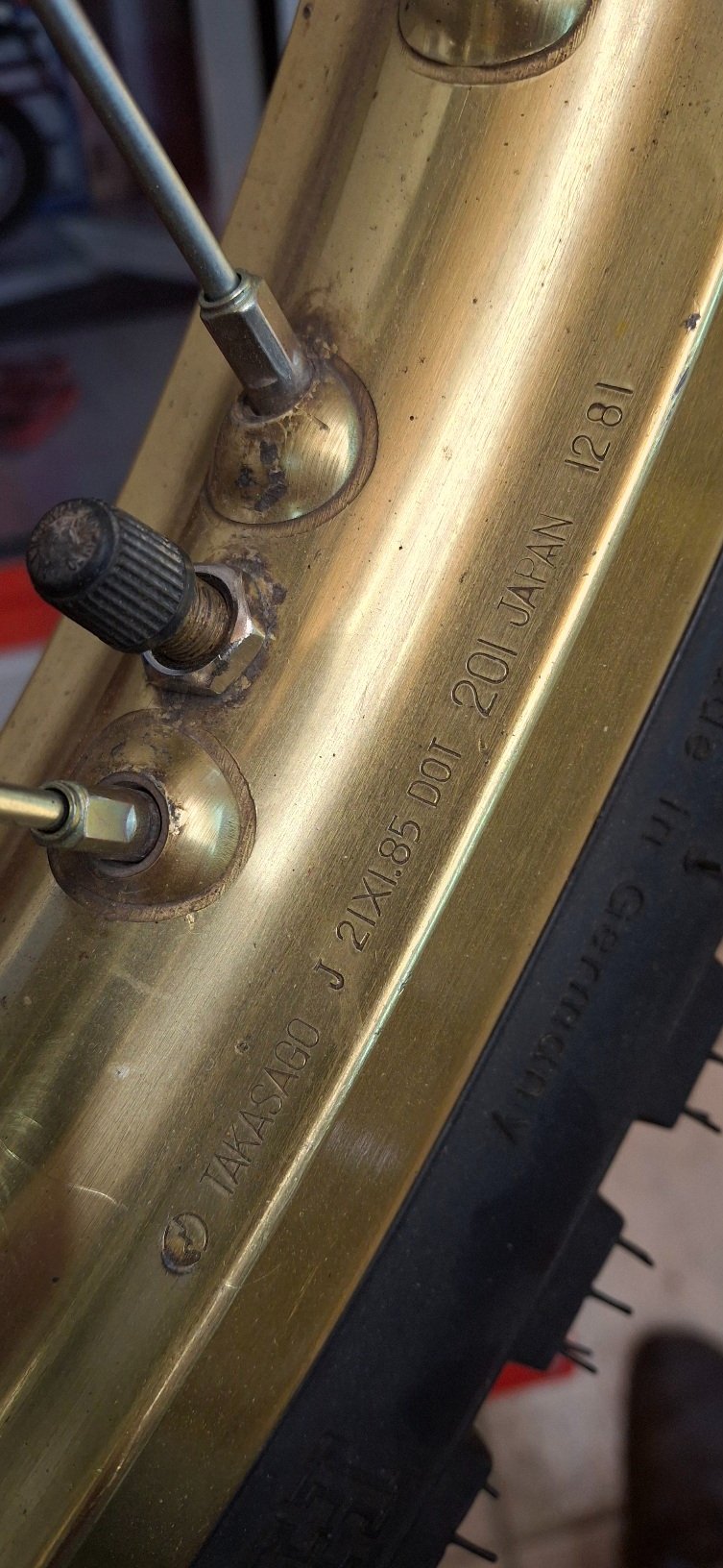

Hallo Frankreed,
Du musst die Kennzeichnung der Felge von der rechten Seite lesen können, dann passt das.
Hier eine Felge bis Bj.1978
...und hier ab 79
Gruss Ralle

Hi Ralle,
ich stelle also den Felgenring hochkant in Laufrichtung vor mich hin und stelle mir vor, ich sitze auf dem Motorrad (brumm brumm). Dann schaue von oben oben auf die nackte Felge und sehe einen eingeprägten Schriftzug.
Jetzt steige ich gedanklich nach RECHTS vom Moped, knie mich hin und schaue mir den Schriftzug genauer an.
Wenn ich ihn richtig lesen kann steht die Felge schon mal richtig und ich weiss jetzt, dass das der Felgenrand, der jetzt zu mir hin zeigt, derjenige ist, der zur Bremstrommelseite der Nabe hin muss.
Wenn der Schriftzug auf dem Kopf steht drehe ich die Felge um 180 Grad, bis ich ihn lesen kann.
Jetzt müsste es passen.
Richtig verbal beschrieben?
Super Tip, vielen Dank!!!

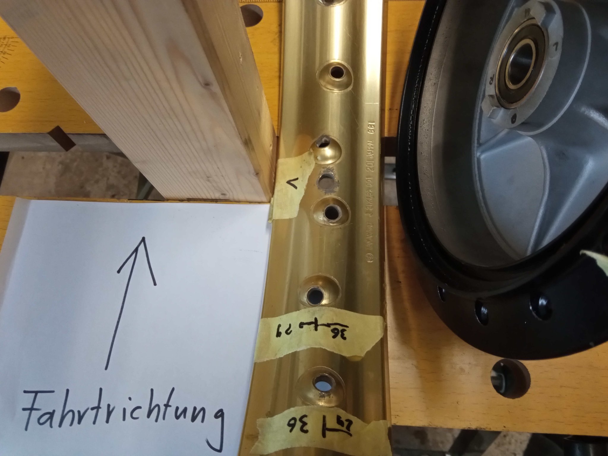

Ich mach' morgen mal Bilder.....

Nee ernsthaft:
In Fahrtrichtung gesehen ist die Bremstrommel links. Rechts neben dem Bike stehend schaue ich in Fahrtrichtung, drehe mich um 90 Grad nach links und schaue nach der Schrift auf dem Felgenring. Wenn ich ihn jetzt lesen kann ist es richtig orientiert.
Oder anders:
Der Felgenring steht vor mir auf dem Boden und der Schriftzug ist unten. Wenn er nach rechts zeigt steht die Felge richtig.
Wir nähern uns der Lösung.

Ich stecke Speichen mit Speichennippeln in die Felgenbohrungen und schaue wo sie hinzielen. Der Radspanner macht das auch so.
frankreed
Beiträge: 112
Re: Felgenring vorne: Bremsenseite identifizieren?
Beitragvon frankreed » Sa Aug 23, 2025 14:45
So richtig?
mic
Beiträge: 675
Wohnort: Mendig
Beitragvon mic » Sa Aug 23, 2025 15:39
Ich würde ganz vorsichtig mal ja sagen :mrgreen:
Gruß Micha
