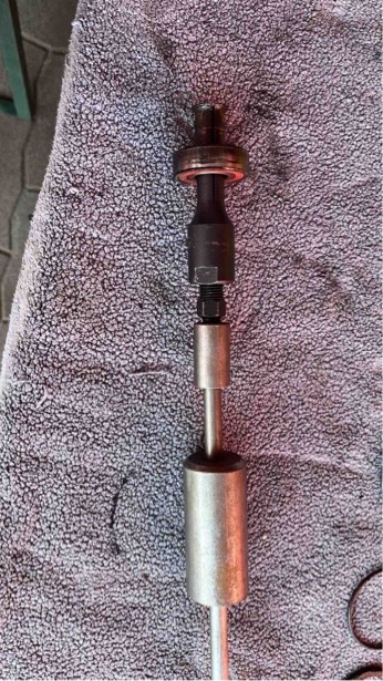

nachdem sich die Nadellager in der Schwinge dermaßen widerspenstig angestellt haben beim Ausbauen (Hitze, Rostlöser, nichts gebracht) sollte es dann mit Gewalt durch einem Lagerabzieher vollzogen wegen (auch bekannt als Gleithammer und Spreizdorn).
Tja, und nun?
Erstens hat selbst das nichts gebracht, die Lagerschalen sitzen immer noch bombenfest wie verschweißt im Rohr und die Lageraufnahme ist zwischenzeitlich so verhunzt durch meine diversen Gewaltversuche mit Aufbördeln, Dremeln, Treibdornen etc. dass da nichts mehr passen wird.
Teurer Lagerwechselversuch....
Nach diesem Erfahrungsbericht: Wo bekomme ich eine gebrauchte Schwinge her, wo die Lager schon ausgebaut sind? Nur über ebay-Kleinanzeigen?
Bin für alle Tips dankbar!
Schwinge kaputt-"repariert" :-( Ersatz??
