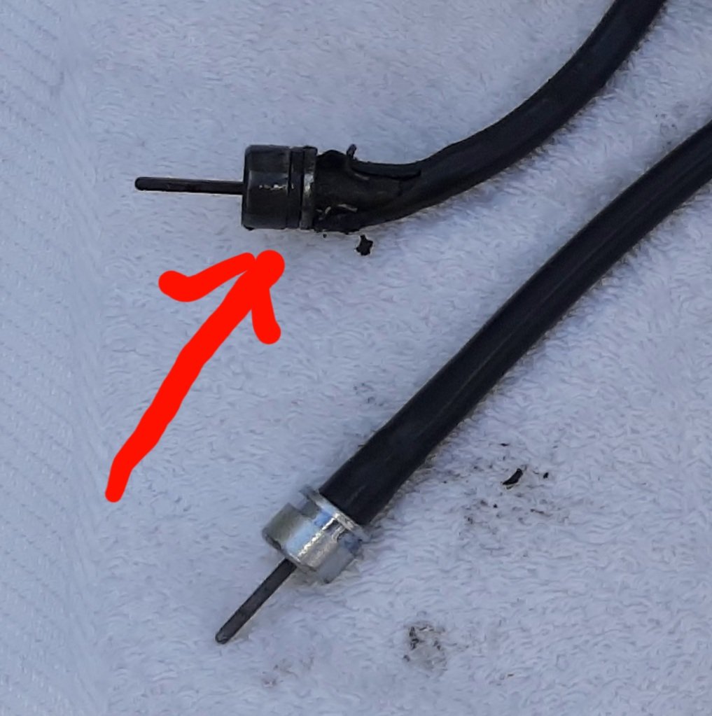

BildHallo zusammen,
Ich habe gerade meine Drehzahlmesserwelle erneuert, die originale von 1978 war gebrochen und überhaupt äußerlich schon stark ramponiert.
Testfahrt gut gelaufen, kein Ölaustritt, bis jetzt.
Denn, doof wie ich manchmal bin, habe ich sie ohne O-Ring eingebaut! :oops:
Ich wollte jetzt den alten Ring verwenden, krieg den aber nicht von der alten Welle, der "fühlt" sich eher hart denn geschmeidig an.
Gibt es da einen Trick, oder lieber gleich einen neuen in Hamburg, oder sonstwo "?" bestellen?
Viele Grüße, Jürgen
Beiträge: 2503
Re: Drehzahlmesserwelle Aufnahme & Gewinde Ritzelabdeckung
Beitragvon Mambu » Sa Okt 04, 2025 13:20
...wenn er schon hart ist, nimm einen neuen. Du kannst auch mit Teflonband improvisieren. Dichten sollte ja der Wellendichtring drunter.

Beitragvon YounXTer » Sa Okt 04, 2025 16:40
:lach: :lach: :lach:
Ja, habe schon bestellt.
