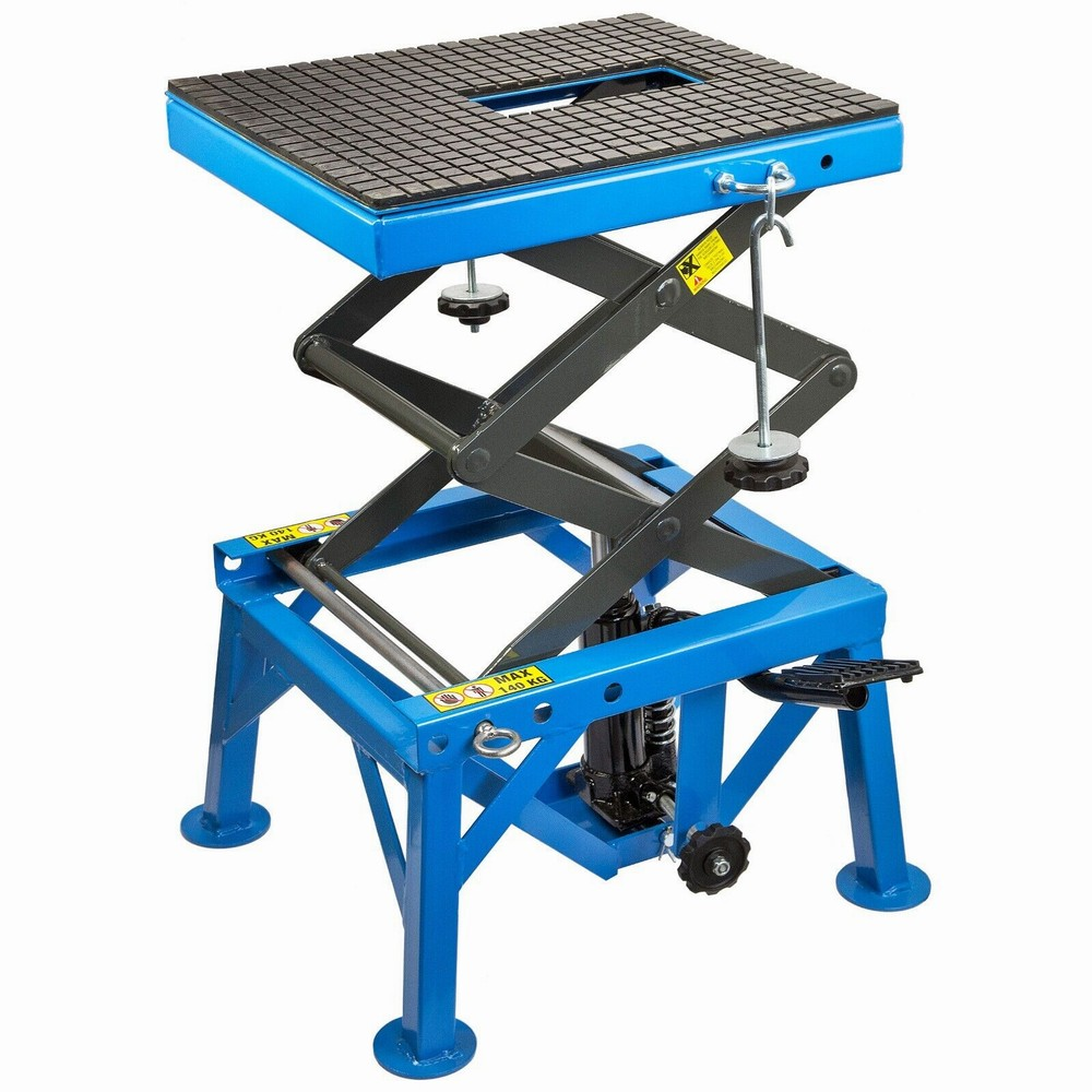

- Beiträge: 7154
Re: Montageständer XT
sowas hab ich seit einiger Zeit in der Werkstatt stehen.
Das ist zwar erstmal ziemlich simpler Stahlbau, funktioniert aber im Prinzip und lässt sich mit einfachen Mitteln brauchbar modifizieren/verbessern. Draufheben des Mopeds ist nach wie vor nötig, daher wohl weniger als Parkständer geeignet; eher für Baustellen oder Neuaufbau.
Das ganze Konstukt steht und fällt (wörtlich!) mit seinem Aufbau in Waage. Schiefer Stand oder unebener Boden ist in tiefer Stellung kein Problem, ganz hochgepumpt reicht so z. B. ein einklappender Lenker und der gesamte Turm kann umkippen.
Weil mein Werkstattboden im Stellbereich nicht gerade ist, hab ich meinen Heber u. A. unten etwas gekürzt und stabile Kugelkopf-Gewindestellfüße statt der Platten eingeschweißt. Ständer in Wagge ausgerichtet und das Moped schwerpunktausgerichtet mit den Haken an Fußrasten oder Rahmen etc. auf die gummierten Auflageplatte gespannt, steht eine XT500 ganz oben ausreichend stabil und auch mit ausgebautem Vorder- und/oder Hinterrad entsteht keine Kippneigung.
Maximale Arbeitshöhe ist dann etwa mit den Fußrasten auf Gürtelhöhe und sehr komfortabel...

Ich habe nahezu jede Variante durch. Zum XT-Schrauben fand ich einen Hubständer wie Frank ihn gezeigt hat, ideal.
Er erlaubt eine menschenwürdige Arbeitshaltung, was ich als äußerst angenehm empfand. Ich habe noch blockierbare Rollen angebracht. Das schraubt die Höhe zwar nochmal nach oben, aber ich habe mir dadurch geholfen, dass ich die XT auf 2 (vorhandene) PKW-Auffahrrampen geschoben habe und dann den Hubständer einfach unter das Moped gerollt habe. Der Vorteil ist, dass man bei begrenzten Platzverhälnissen (und ebenem Boden) das Ganze aus dem Weg schieben oder wandnah parken kann. Leider ist dieser Ständer nicht für alle meine Motorräder geeignet, so dass er einer Hebebühne weichen musste. Daruf kommen dann ein einfacher Hebelhubständer und/oder eine Vorderradwippe zum Einsatz. Braucht leider viel Platz, diese Hebebühne.

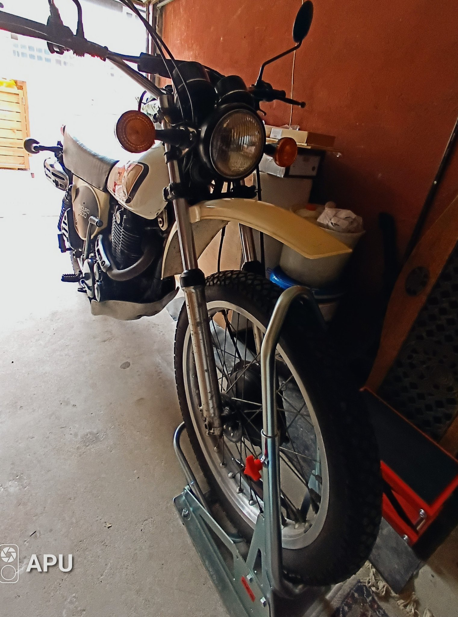

- Xtandi
- Beiträge: 84
- Registriert: Fr Mai 30, 2025 20:24
- Wohnort: Nistertal
Ein guter Zusatzständer ideal auch zur Überwinterung
