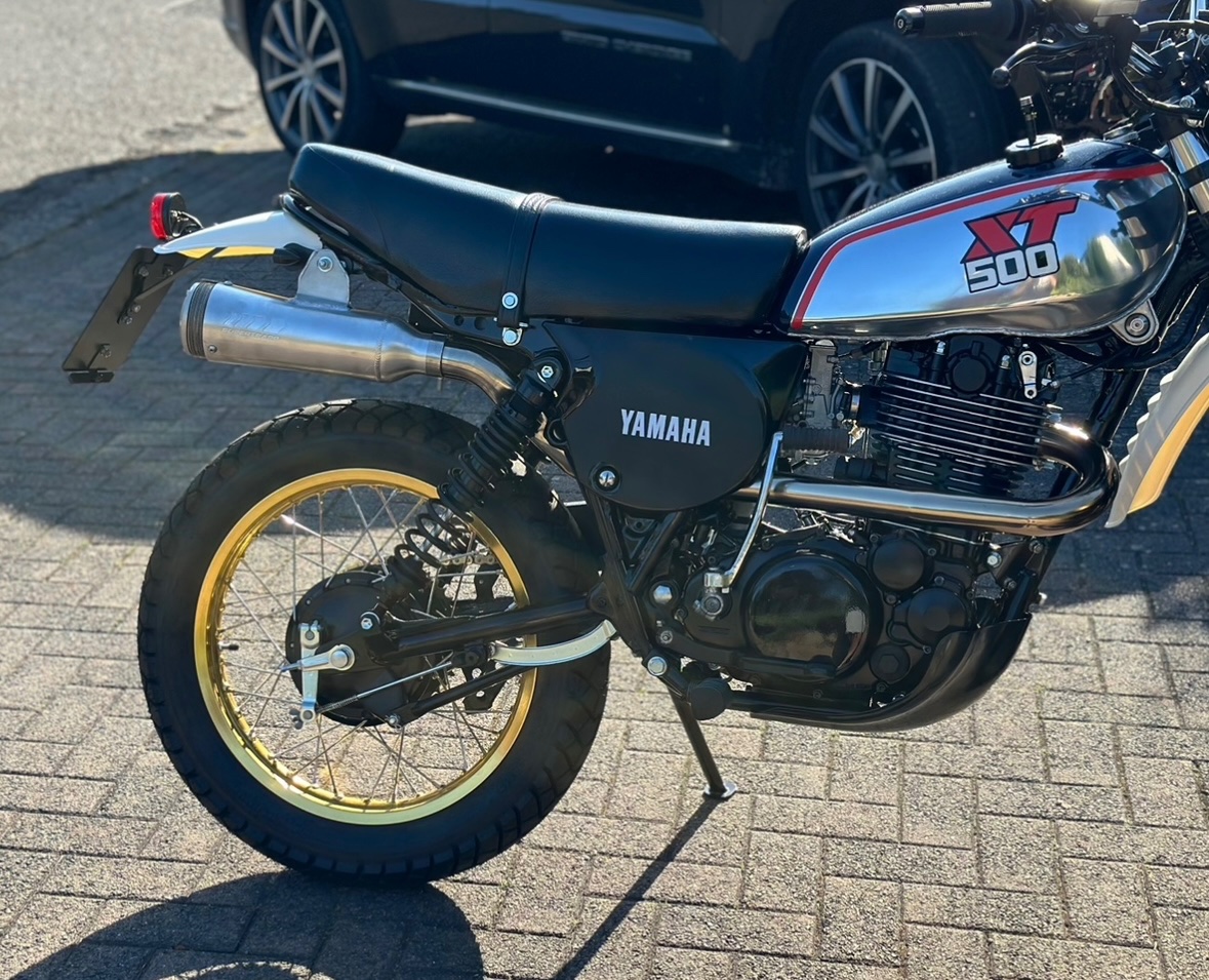

Kurzes Update meinerseits:
Die XT ist mittlerweile komplett restauriert und zusammengebaut.
Der Motor wurde vom Höfer auf 690ccm aufgebohrt. Gabel kommt von einer XT600.
Ist sicherlich nichts für die Puristen aber ich bin mehr als Happy mit dem Ergebnis - der perfekte „Restomod“
Die nächsten Wochen geht es dann zum Gutachter für die Eintragung. Hoffentlich läuft alles glatt.
Danke auch an @Alteisentreiber für die Unterstützung auf WhatsApp!
LG Tim

Sehr schönes Motorrad :respekt:
( bis für mich auch den Supertrapp , meine Wahl wäre der TT replika in Edelstahl, aber das macht jeder so wie er will :wink: )
Meine vollste Anerkennung !!!
Da bin ich mal gespannt ob das alles so klappt , viel Erfolg !! :D

Wie läuft das Gerät mit der Supertrapp-Tüte?
An meiner Serien-XT war das Ding etweder deutlich zu laut oder zugestopft, der Motor drehte nur noch mühsam über 5k.
Beiträge: 2654
Re: Leistungssteigerung Gutachten oder Eintragung
Beitragvon Mambu » Do Mai 15, 2025 12:55
...schau Dir mal die Anzahl der Scheiben an... :wink:
... frei nach Westernhagen... "nicht schön, sondern g**l und laut"... :lach:
Bisher nur eine kleine Probefahrt die Straße hoch und runter. Näheres wird sich auf dem Prüfstand zeigen… ich bin noch zuverlässig da es ein großer 4“ ESD ist mit etwas Volumen.
Vielleicht bin ich auch abgehärtet aber im Vergleich zu meinen anderen Motorrädern ist die XT mit dem Trapp noch echt „leise“. Unter Last klingt sie kernig aber im Stand sehr human

Hier mal eine kleine Soundprobe im Stand - in der Garage wohlgemerkt.
https://streamable.com/vv93zk
Beiträge: 3507
Beitragvon TT Georg » Fr Mai 16, 2025 11:00

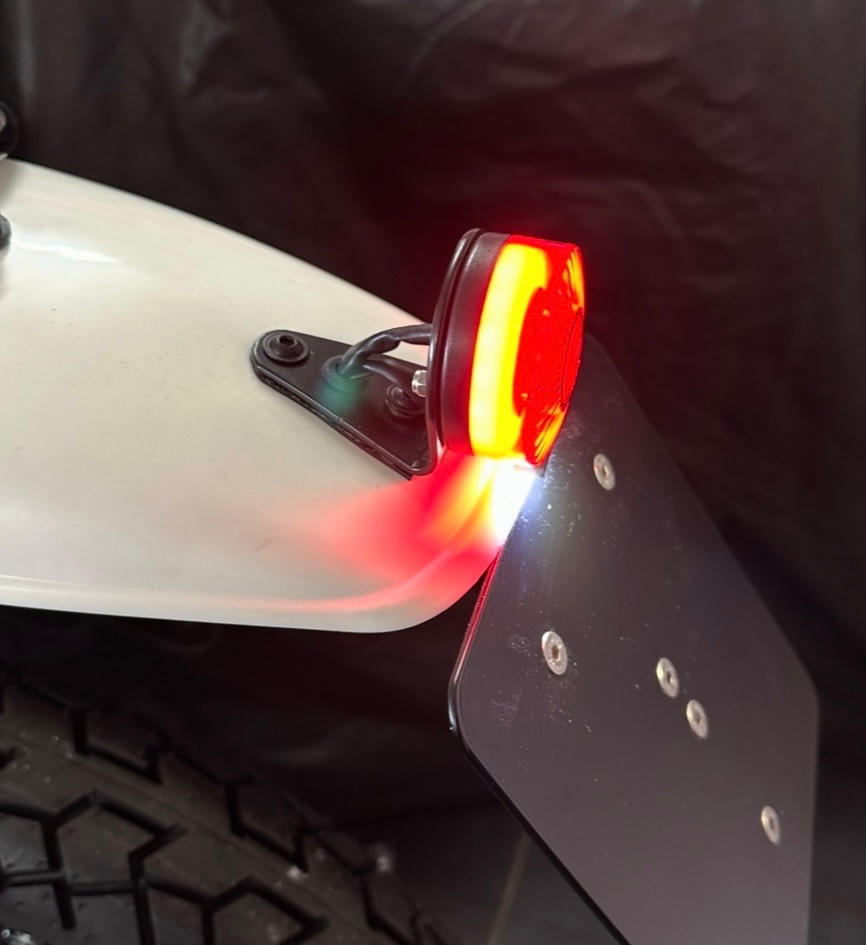

Klingt doch fein. Der Rest auch fein, bis auf das Rücklicht, das könnte noch feiner....finde ich..
Rellek
Beiträge: 28
Registriert: Mo Jan 27, 2025 0:29
Beitragvon Rellek » Fr Mai 16, 2025 11:16
Rücklicht war für mich auch lange ein Thema.. Ich wollte klein, rund und LED. Den Halter habe ich selbst gebaut da es keine Lösung massgeschneidert für die XT gab.
100% zufrieden bin ich auch nicht mit den „offenen“ Kabeln also falls jemand eine Empfehlung hat..
