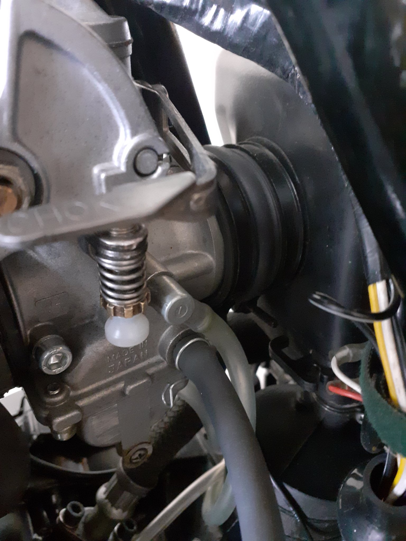

Hallo XT Freunde
ich lese gerade ein wenig XT Literatur. Ich habe da ein Text gefunden da heißt es folgendermaßen "das Luftfilterkasten-Verbindungsgummi Art. 27816 hat eine Einbaurichtung, die Nut des Gummis muss in den Schnorchel des Vorschalldämpfers einrasten! Wenn der Vorschalldämpfer oder der Luftfilterkasten eine zu starke Wölbung haben kann auch dieses zu Nebenluft führen." Ehrlicher Weise weiß ich nicht was genau gemeint ist. Hier mal ein paar Bilder wie ich das Verbindungsgummi verbaut habe vielleicht seht ihr ein Fehler und könnt mich aufklären.

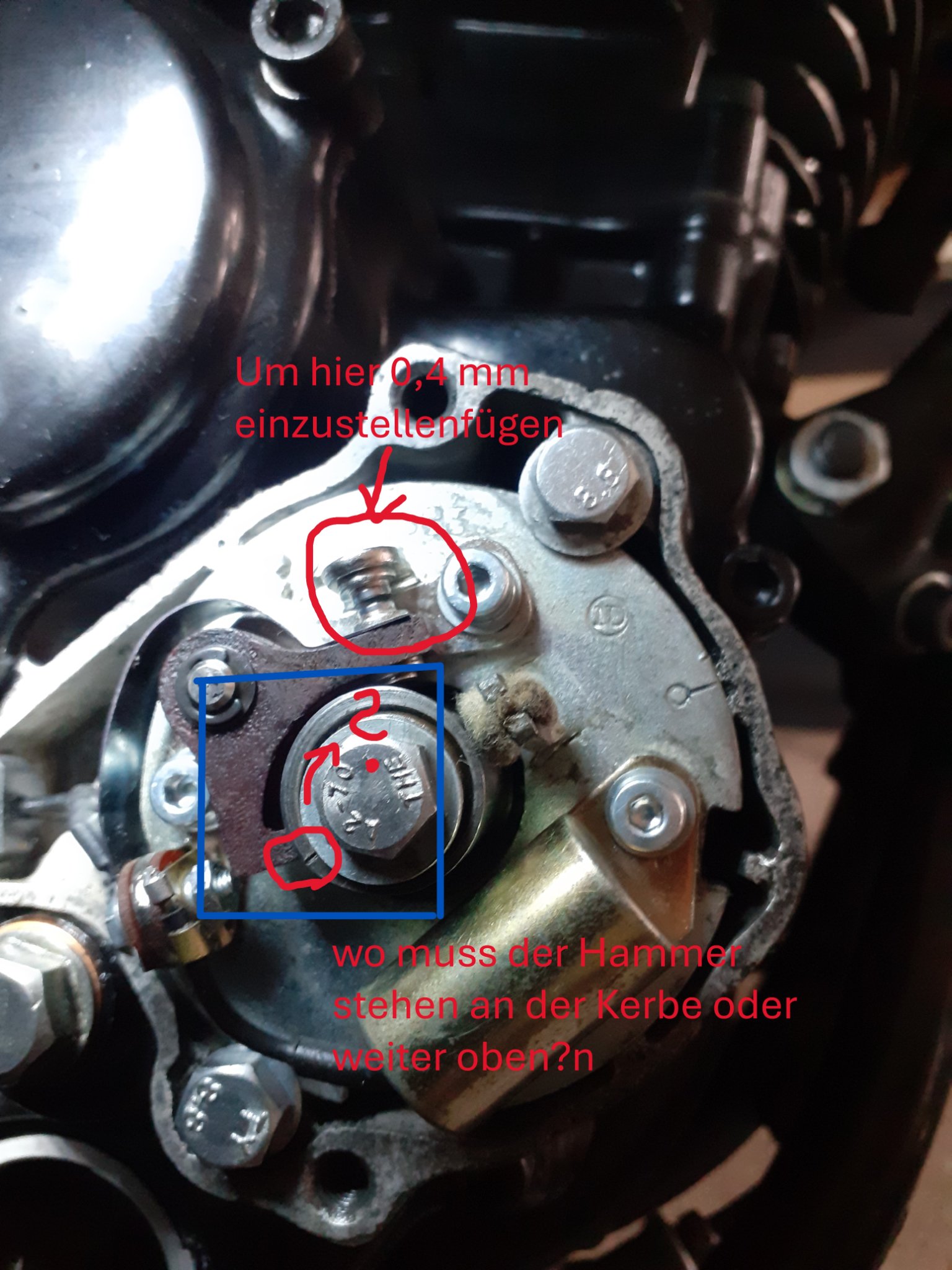

mir ist noch etwas eingefallen .An welcher Stelle misst Ihr die 0,4 mm Abstand Unterbrecherkontaktstellen ? An der Einkerbung vorne an der Nocke oder danach

Zoki, den Unterbrecherabstand misst man zwischen den Kontakten. Das sind die kleinen runden Flächen die beim drehen der Kurbelwelle auf und zu gehen (gelber Kreis)

Was alteisentreiner meint ist man stellt den Abstand der Unterbrecherkontakte auf 0.35 ein wenn der Nocken so gestellt ist das der Kontakt die maximale Öffnung hat. Also den Abstand der Kontakte im gelben Kreis Kreis , danach dann den Zündzeitpunkt auch nochmal einstellen

ich habe mich wohl ein wenig falsch ausgedrückt. Ich meinte wenn man den weitesten Abstand zwischen den Kontakten einstellt wo muss der Hammer oder wie soll ich das andere Ende des Kontaktes nennen der von der Nocke gedrückt wird wo muss der sich befinden an der Kerbe oder weiter ? Hier noch mal ein Bild hoffentlich verständlicher jetzt.

also muss ich mich ab der Kerbe auf der Nocke nach oben heran fühlen wo der Höchste Punkt ist richtig. Ich dachte jetzt die Kerbe ist die höchste Position auf der Nocke.

Ehrlich gesagt weiß ich gar nicht wofür die Kerbe ist man dreht einfach am polrad oder mit den Kicker per Hand soweit das der Kontakt maximal offen ist der ist über ein paar mm des nockens offen das ist nicht so kritisch

Dreh mal das polrad mit der Hand oder eben den Kicker mit der Hand und beobachte den Kontakt , er öffnet und schließt , wenn er maximal offen ist stellst Du den Abstand ein, dann machst Du die Schraube wieder fest, der Abstand ist nun fixiert, anschließend kannst Du wie gewohnt durch verdrehen der ganzen Platte den Zündzeitpunkt einstellen . Der Funke an der Kerze entsteht wenn der Kontakt auf geht weil dann der Stromkreis unterbrochen wird.

das mit dem Verbindungsstutzen zwischen Luftfilter und Vergaser hat mir keine Ruhe gelassen. Ich habe bei mir alles noch mal auseinandergebaut um nachzuschauen. Und es stimmt im Verbindungsstück gibt es eine Nut und am Stutzen des Luftfilters ist na ja nennen wir es mal Feder hier mal zwei Bild
- Zoki
- Beiträge: 279
Re: fragen zu Fuftfilter verbindung zum Vergaser/Fliehkraftversteller
jetzt habe ich es richtig eingebaut aber jetzt passt es am Vergaser nicht 100 % . es Fluchtet nicht richtig so das das Verbindungstück nicht voll auf den vergaserstutzen draufgeschoben werden kann . Ich habe die Schelle ordentlich angezogen und hoffe das alles dicht bleibt .
