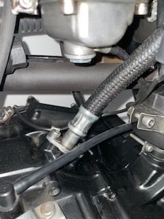

bin neu hier im Forum und habe ein Ölleck an der gleichen Stelle. Hattest du damals Erfolg in Bieberach?
Komme aus Konstanz die Entfernung würde ich auf mich nehmen.
Bei mir läuft die Soße erst wenns sie warm ist..
Vielen Dank schonmal!!

wenn das Öl sicher aus dem Schlauch kommt, würde ich den wechseln, bzw. reparieren. Auf Kleinanzeigen gibt es immer wieder Angebote, z. T. auch instandgesetzt.
...ansonsten, wie beschrieben den LAMA aufsuchen, die können den Schlauch instand setzen.
Zur Not könnte ich auch kurzfristig aushelfen ...

Das ist ja auch der Rücklaufschlauch, der führt nur Öl wenn der Motor läuft. Deshalb kann man ihn auch ohne Ölablassen und ohne große Sauerei abmontieren. An sein unterstes Ende gehört ein speziell weicher (silikon?)-O-Ring. Wenn der fehlt, sabbert es auch.Bei mir läuft die Soße erst wenns sie warm ist..

Vielen Dank für die schnelle Rückmeldung!!
Hatte eh vor die Tage nen Ölwechsel zu machen dann schaue ich mir die Leitung genauer an..
Habe einen bei Kleinanzeigen gefunden- angeblich dicht.
Schön dass es euch gibt!!

Ich glaube eher, dass es der Dichtring und nicht die Leitung selbst ist.

Wie gesagt, da ist kein Druck drauf, auch nicht auf dem Rücklaufschlauch, zumindest solange oben keiner zuhält.
