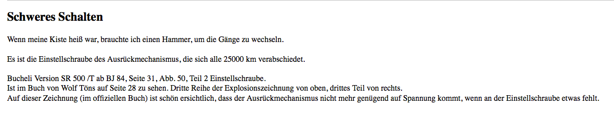

Ich habe in meinem XT Fehlerbeseitigungsordner noch folgenden Lösungsansatz, das hatte ich vor Jahren mal gefunden.

...das wäre dann ja wieder die Kupplung... :roll: :wink:
