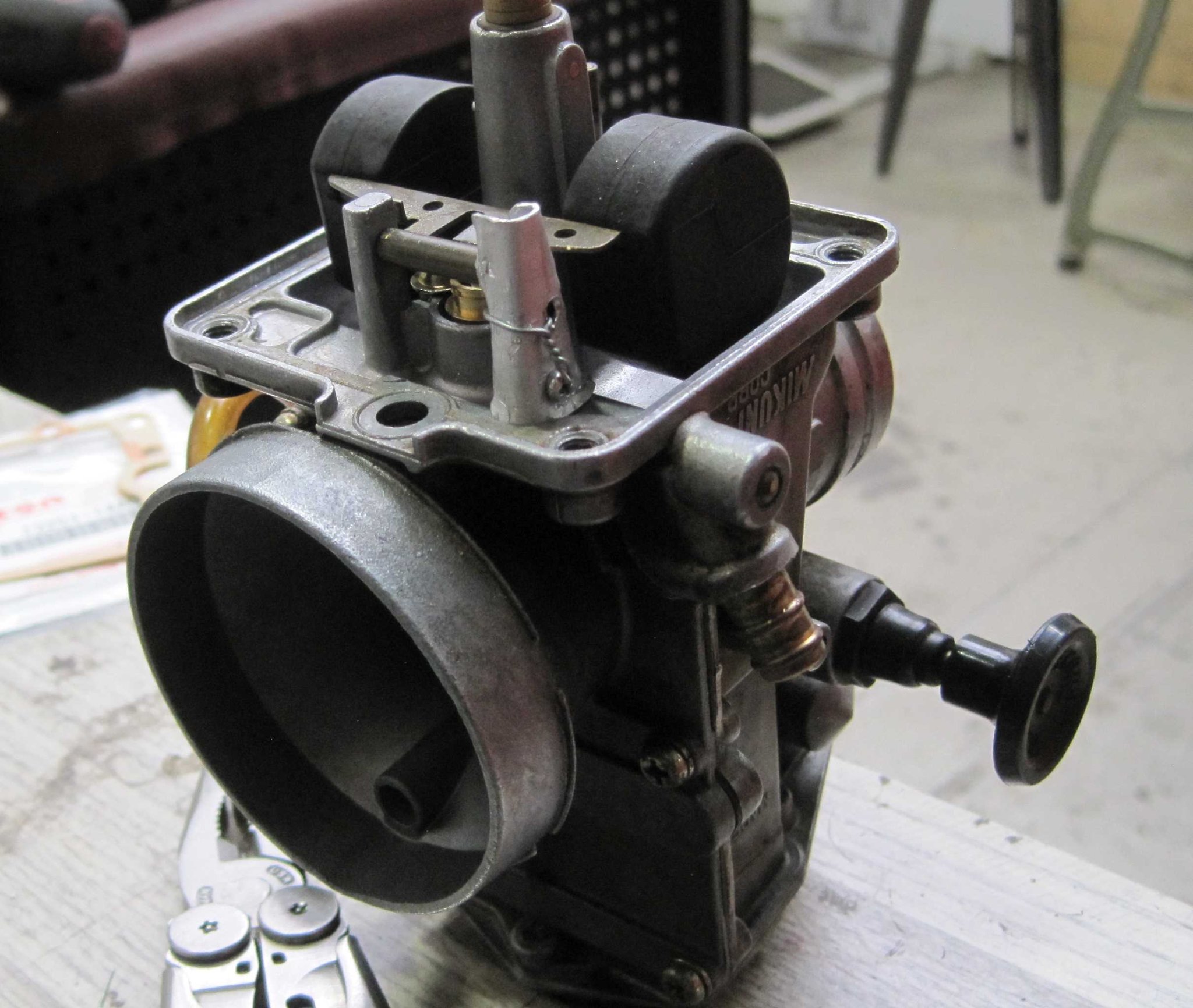

mein name ist Florian und ich fahre eine XT500 1U6 BJ. 1982. Zum Problem: Leider habe ich einem Kumpel als Nothilfe meinen Vergaser ausgeliehen, zurück kam er beschädigt. Eine der zwei Halterungen am Gehäuse, an denen der Schwimmer befestigt ist, war gebrochen! Gibt es hier irgendwelche Erfahrungswerte mit diesem Problem? (Knetmetall etc?). Oder einfach in die Tonne schmeißen?

Man kann einen fehlende Fuß auch locker* durch ein eingesetztes Messingteil ersetzen, es gab mal jemanden der diese Dienstleistung bei Ebay angeboten hatte. Hab ich aber leider schon lang nicht mehr gesehen.
Zum Kleben: Besorg Dir den klassischen "J B weld", es funktionieren nicht alle Epoxikleber im Benzin. UHU Endfest300 z.B. NICHT.
*Locker natürlich nur, wenn man über Dreh- + Fräsmaschine verfügt und damit umgehen kann...

Habe bei einem ähnlichen Malheur mit einem DR600 Vergaser eine "Schiene" aus dünnem Aluminium i. V. mit Bindedraht und sehr kleinen Schrauben erfolgreich und dauerhaft angebracht.

Jo, völlig ausreichend.
