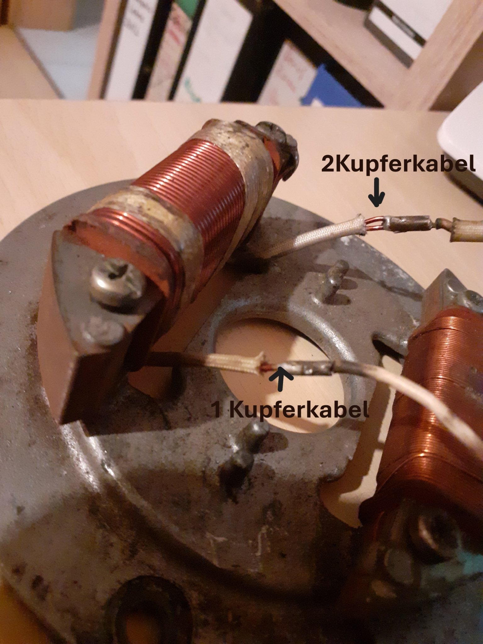

ich hoffe Stephan du hast nichts dagegen wenn ich mich mal in dein Thread einhänge damit ich nicht für diese Frage extra ein neues Thread Eröffnen muss. Ich habe mir Reparatur Kabelsatz für die Lichtmaschine gekauft und wollte sie jetzt anlöten leider kann man die Farben nicht mehr erkennen .Es geht um die dicke Kupferspule ich weiß jetzt nicht wo das Gelbe Kabel dran kommt und wo das Weiße. auf einer Seite sind ja 2 Kupferdrähte und auf der anderen Seite nur ein Kupferdraht . Hier mal ein Bild zur Verständlichkeit.
- Beiträge: 2612
Re: Kabelbaum LiMa Leitungsfarben unoriginal
Hoi Zoki,
der aufmerksame Blick in den Schaltplan verrät, dass die weiße Ader an den "einzelnen" Draht geht und die gelbe an den doppelten, welcher dem "Mittelabgriff" der Spule darstellt...

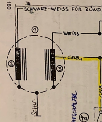

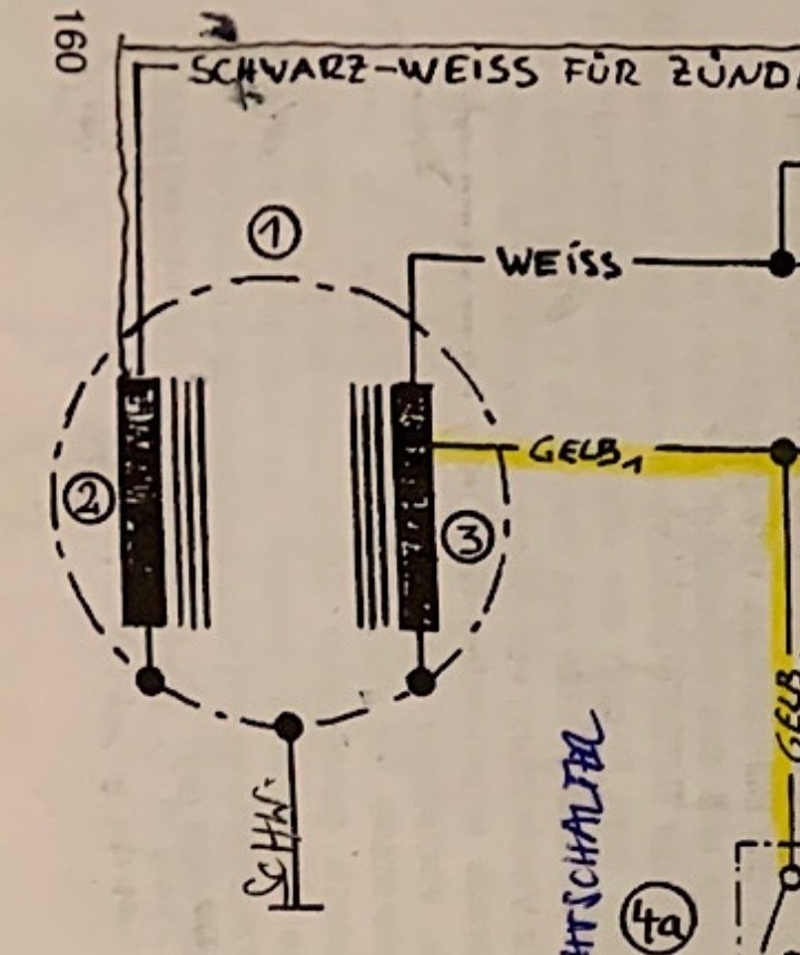

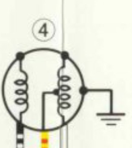

...die XT hst ja prinzipiell zwei Generatorspulen, welche physich auf den selben Kern gewickelt sind. Das Ende der einen Spule liegt auf Masse und das andere Endet an der gelben Ader. Die zweite Spule beginnt an der gelben Ader und endet an der weißen...das kann man auch in den Schaltplänen erkennen.
Hier im oben gezeigten: ...im Schaltplan der 86er sieht man das noch besser: Herzliche Grüße

Danke ja das habe ich verstanden aber nicht die Antwort auf die Frage welche Farbe an den Doppeldraht kommt . Ich glaube ich habe das nicht durchblickt, die Frage war ja welchen Farbe kommt an den Doppeldraht und welche an den Einzeldraht . Aber ich verstehe nicht warum gelb ein Doppeldraht ist wenn es dich nur für eine Seite des Mittenangriffs ist
- XTFRO
- Beiträge: 1326
Der von Mambu erwähnte Abgriff kommt als Schlaufe aus der Spule heraus, daher zwei Drähte, die anschließend zur gelben Ader werden!

Das kann man meine ich aber nur aus dem zweiten Plan ableiten.
In Plan 1 sieht man weder den doppelten Mittelabgriff noch das es sich um 2 Spulen handelt.

Eigentlich handelt es sich um nur eine Spule, deren oberes Ende mit der für die Ladung des Akkus nötigen höheren Spannung per weißer Ader über Regler und Gleichrichter eben dorthin führt, während der Abgriff an geeigneter Stelle zuvor an der Spulenwicklung eine niedrigere Spannung abzweigt, die per gelber Ader direkt und als Wechselspannung zum Lichtschalter und zu den empfindlichen Glühlampen der Beleuchtung geht ...
