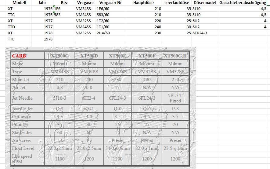

Ich hänge hier noch mal meine Vergaserübersicht an, hatte ich mal zusammengetragen, die TT500D fehlt noch, die Clip Position ergibt sich aus der Tabelle , die Nummer hinter der Düsennadel - vielleicht ist es hilfreich Ich wollte das immer mal ergänzen um die Werkseitig vorgesehen Hautpdüsen Optionen, zumindest bei den TT Varianten sind die immer angegeben im Manual. Bei den TT's ist sonst alles gleich zur XT Motorseitig nur halt immer ungedrosselt vom Stutzen her. Falls das jemand ergänzen oder etwas falsch ist kann gerne los....

...ja, in diesem Fall ist in dem von Helmut genannten Satz nicht die richtige Nadel drin. Da die Nadeldüse die gleiche ist und die LLD größer, vermute ich, dass die Nadel hauptsächlich im zylindrische Teil abweicht. Wäre spannend zuwissen, wie sich die Nadeln unterscheiden.
Ich denke, man sollte den 34er auch mit der 32er Bestückung abgestimmt bekommen.
Spielt aber keine Rolle wenn es die Nadel gibt...

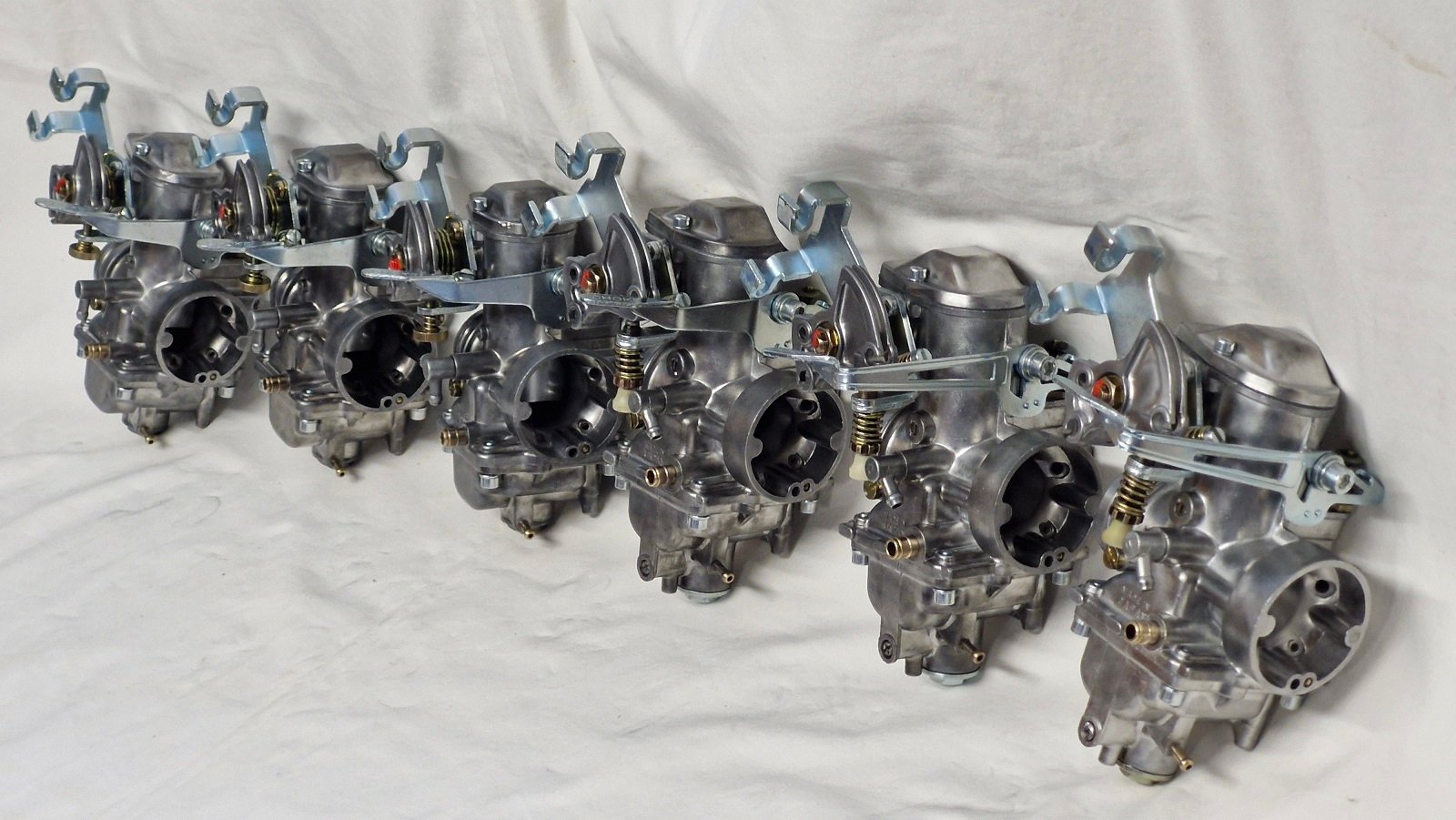

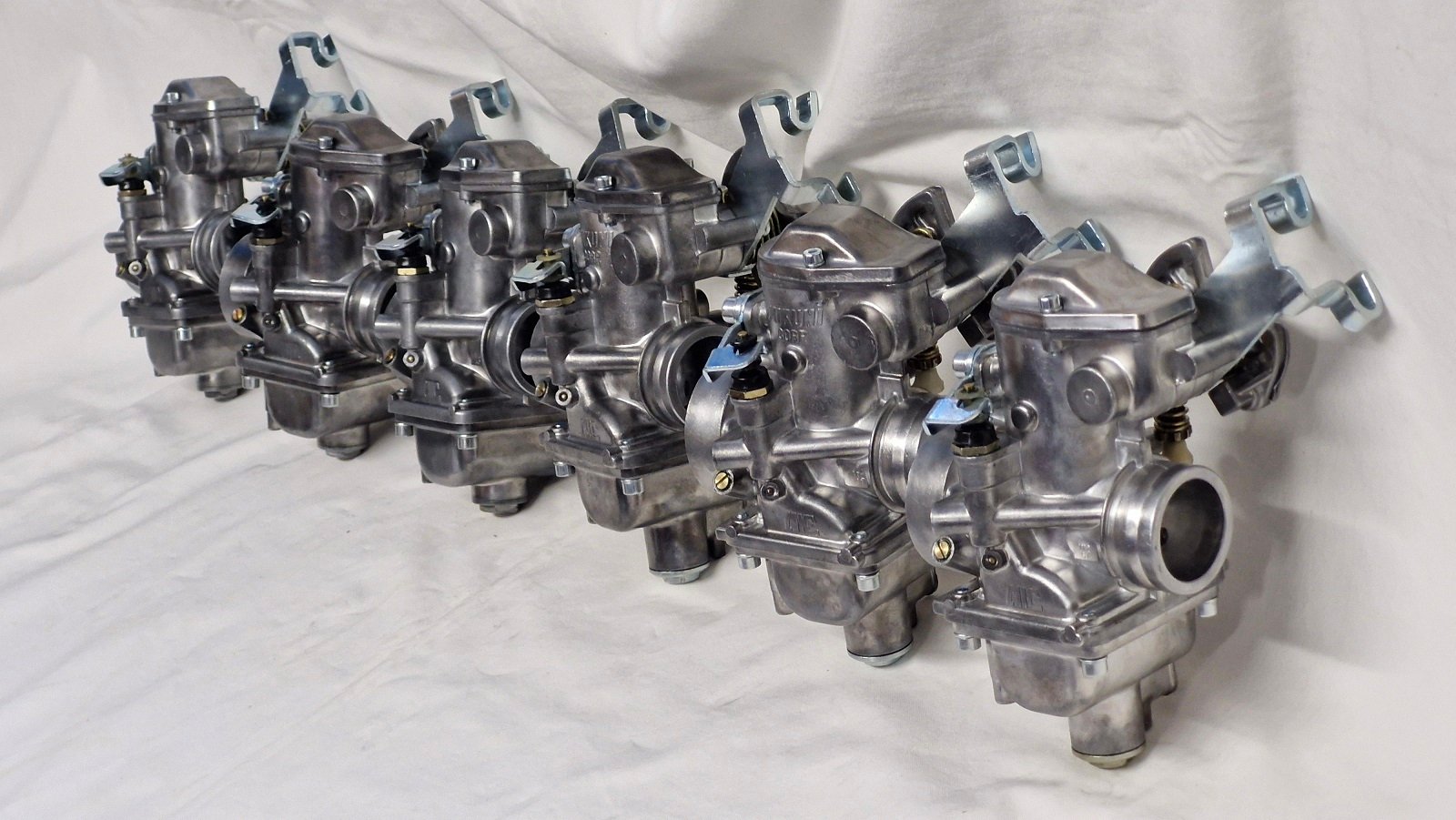

habe eben kürzlich wieder eine Serie von VM34SS und VM32SS revidiert. 34er sowohl von der TTC als auch von der 76er 1E6.
Die 5er Nadel ist durchaus (wieder) erhältlich. Und sie ist im Keyster Set für die 34er enthalten.
Für die 34er Gaser passt von Kedo 94040 perfekt.
Für die 32er Gaser mit der 6er Nadel ist's das 94038 Set.
So - damit habe ich auch mal wieder einen Beitrag geleistet
PS: für Theo: ich habe auch all die alten 5er Nadeln aus den 34ern seit vielen Jahren aufbewahrt - aber s'gibt nun tatsächlich neue 5er.

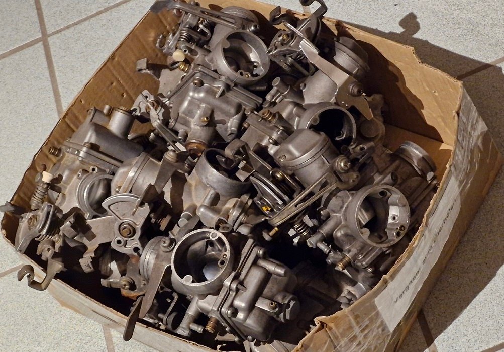

Es sind vier 34er und zwei 32er, welche für die nächsten sechs XT/TT Restaurationen (habe noch einige neu aufzubauen) vorgeshen sind.
Die nächste Vergaserüberholung ist auf den nächsten Herbst/Winter geplant. Davon werden dann bestimmt einige übrig bleiben, es hat ja noch welche im Karton

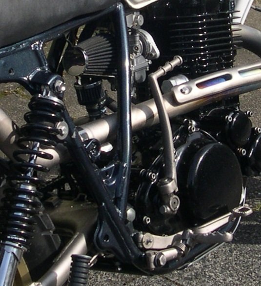

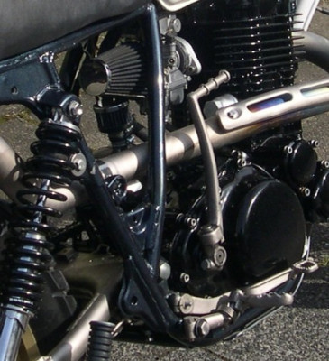

...der Luftfilter ist aber nicht der Hit...
Da würde ich ne Nummer größer empfehlen, bzw. ein Tausch-K&N in der Kiste.
