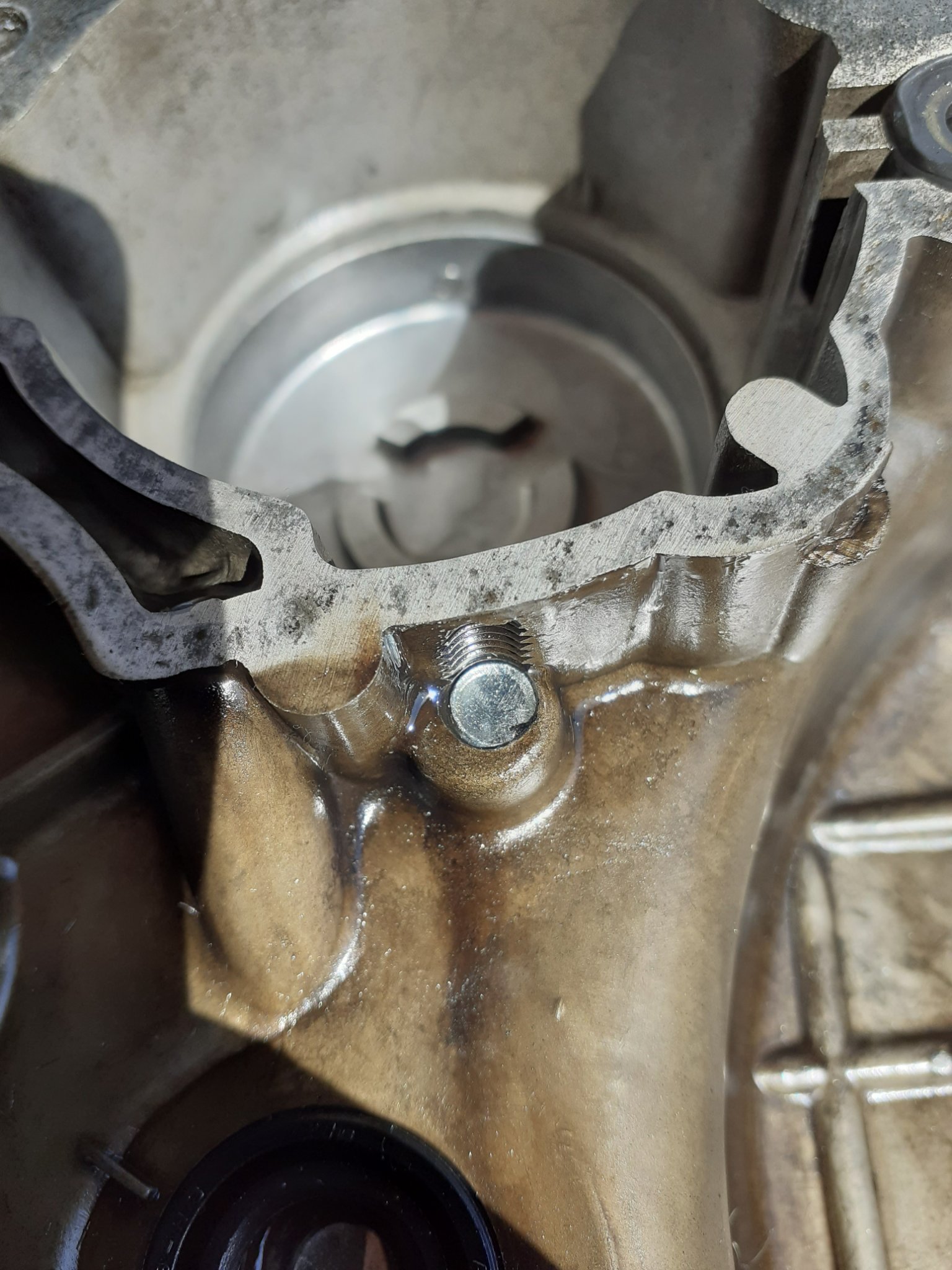

so ich brauche jetzt mal eure Wissen. Ich habe die Ölablassschraube gegen eine längere ersetzt. wenn ich das richtig verstanden habe muss das kleine Loch im Filtergehäuse durch das Gewinde der Schraube verschossen sein richtig ? Hier mal zwei Bilder
Beiträge: 2612
Re: Zylinder
Beitragvon Mambu » Di Jul 09, 2024 18:47
...genau! Die richtige Schraube hat zudem einen 7mm Schaft um vorne mit dem O-Ring zu dichten. Mit einer Standardschraube kann es am Deckel sabbern.

ich weiss aber leider hat der Vorbesitzer ein M8 Gewinde durchgehen eingedreht. Vielleicht etwas Dichtmasse am Anfang des Gewindes schmieren ? Mal sehen aber ich denke so viel kann da nicht rauskommen.
Beiträge: 7205
Re: Zylinder
Beitragvon Frank M » Di Jul 09, 2024 22:03
M8 ist super, Hauptsache die Schraube ist lang genug, um angebaut das Ablaufloch zu verschließen.
Wenn du den Ölfilterdeckel unten noch passend zum M8-Schaft geringfügig aufbohrst, kannst du an dieser Stelle künftig eine handelsübliche M8-Inbusschraube mit Schaft (DIN 912, VA od. verz.) verwenden.
Der kleine O-Ring im Deckel dichtet auf dem M8-Schraubenschaft prima ab.
Und nicht so anochsen, nur weil der Innensechskant größer ist.

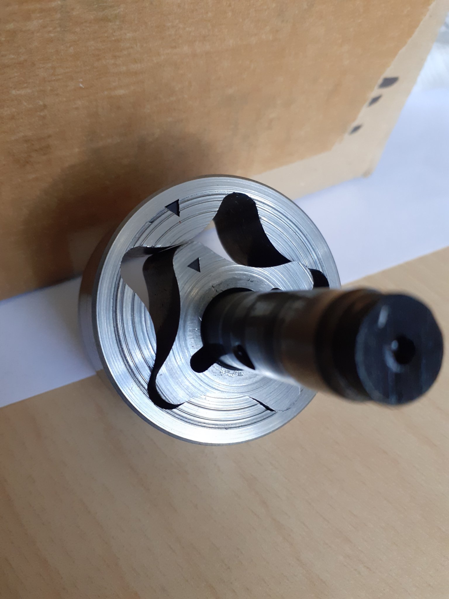

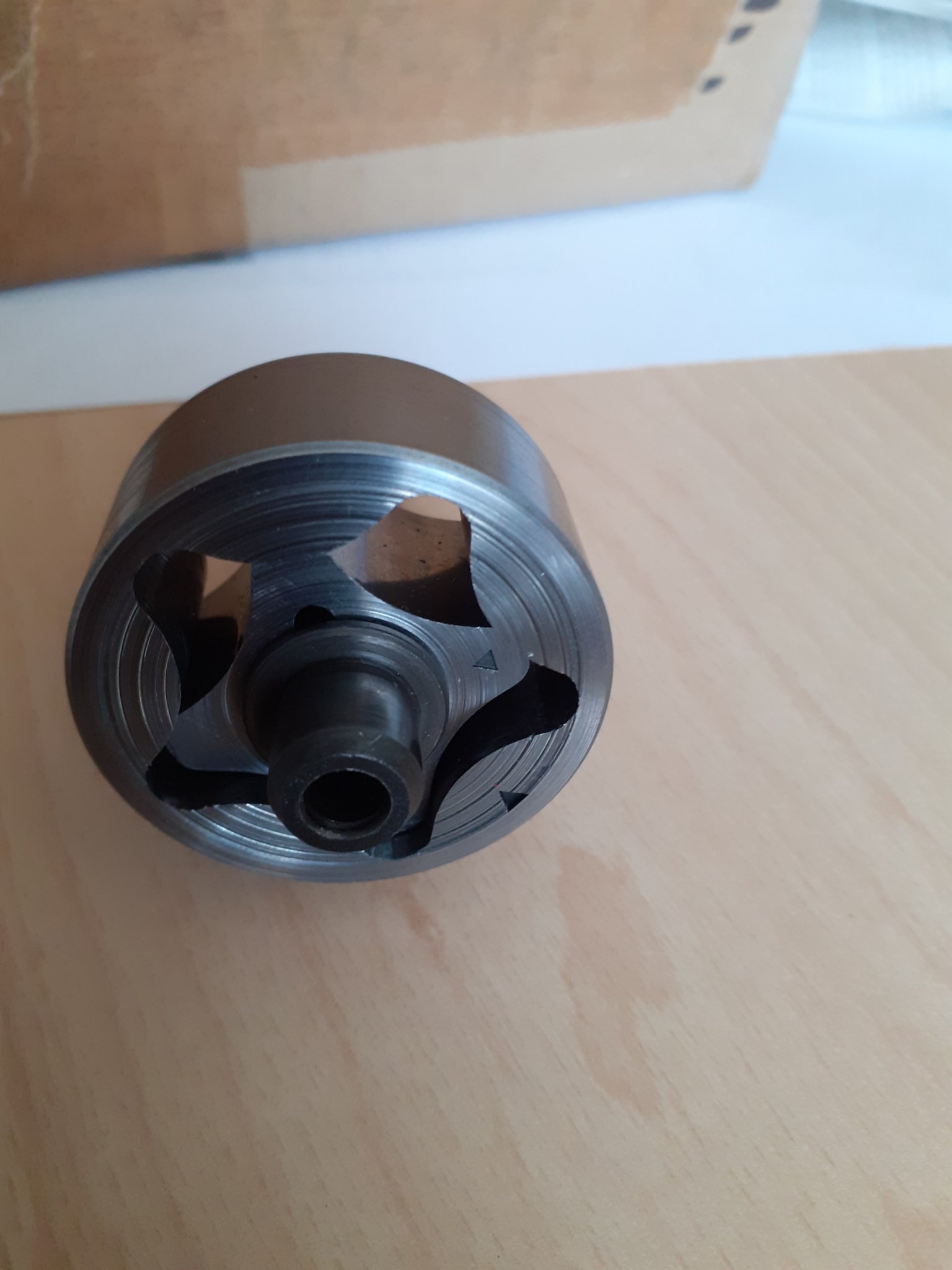

ich bin jetzt ein wenig überrascht das Ihr die Pumpe als noch verwendbar seht. Egal ich habe mir eine neue gekauft sicher ist sicher . Jetzt habe ich ein Problem im Netz habe ich zwei Filme gesehen ein von Kedo ein von Garage 14 bei Kedo zeigen die Pfeile auf dem dickeren Rotoren nach innen zur Pumpe und bei Garage sagt er das die zwei Pfeile zu sehen sein müssen also die Pfeile zum Motorgehäuse hin . Hier mal zwei Bilder sagt mir welches Bild richtig ist Bild 1

Beitragvon Zoki » Mo Jul 15, 2024 17:35
oder Bild 2

Beitragvon Martin M » Mo Jul 15, 2024 23:04
Lt. Oldmans Werkstattzeichnungen:
Die Markierungen zeigen bei der Primärpumpe (4mm) zum Ölpumpendeckel (also in Fahrtrichtung rechts)
und bei der Sekundärpumpe (18mm) zur Gehäusehälfte (in Fahrtrichtung links)

ok, danke Martin dann kann ich jetzt einbauen .

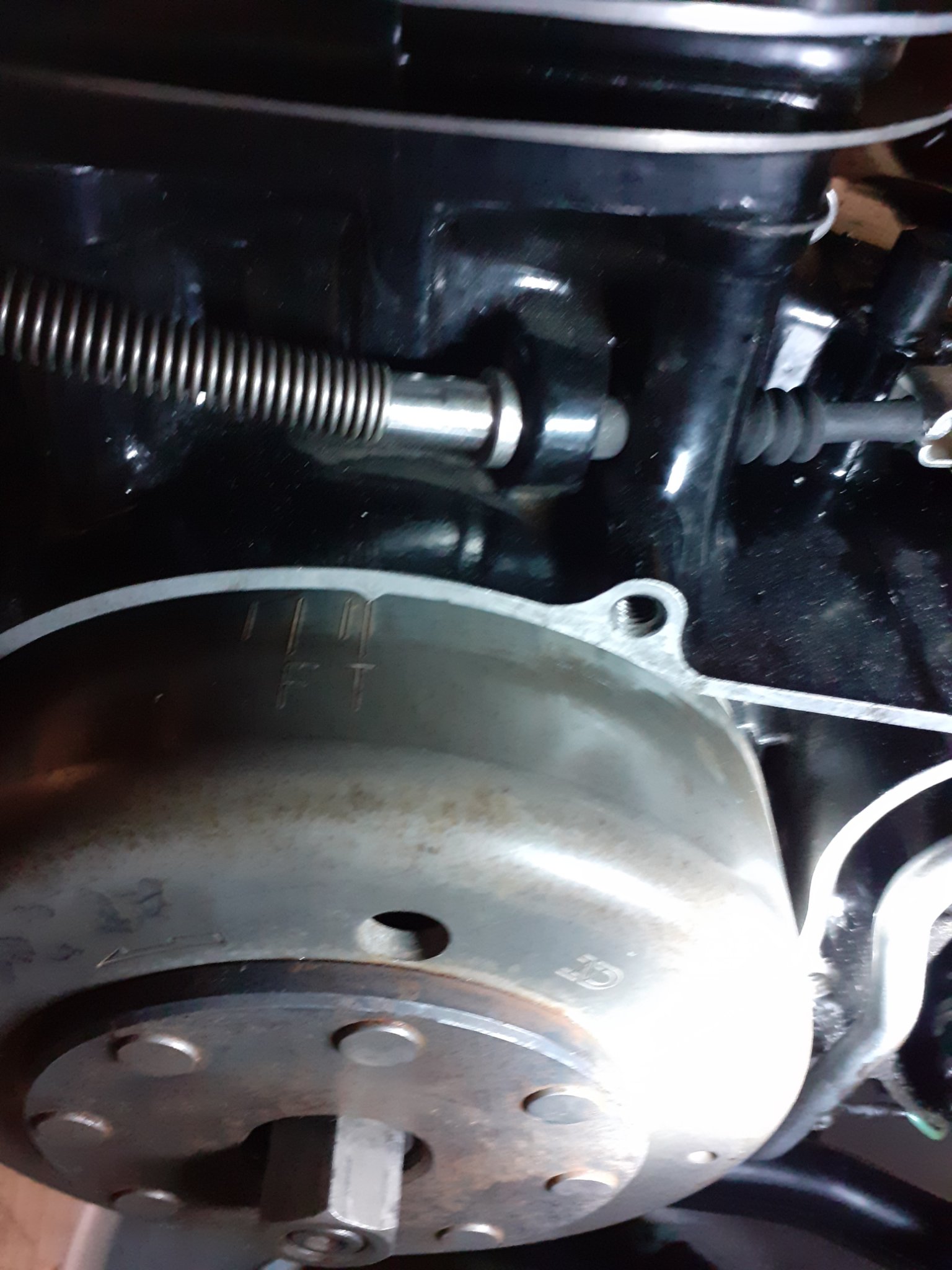

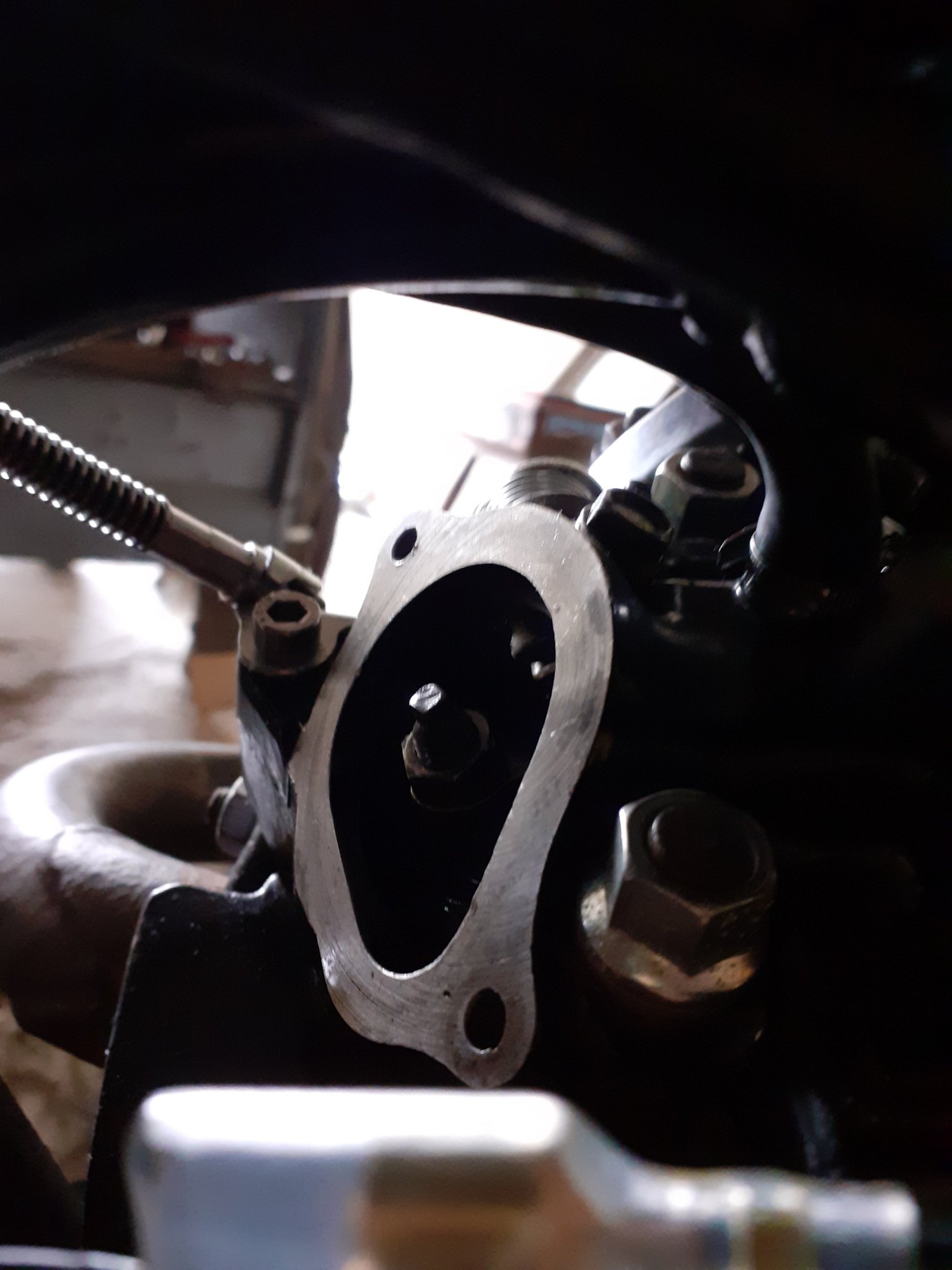

So die Pumpe ist eingebaut. Bevor ich jetzt wieder alles verschließe möchte ich euch die nächsten Schritte erläutern und bitte euch solltet ihr ein Fehler bemerken mich zu verbessern. Mir geht es vorwiegend darum nicht wieder diesen 180 Grad Fehler einzubauen. Also ich habe an der Lichtmaschine den o.T Punk eingestellt .Die Ventile sind zu so das ich das Spiel an den Kipphebeln einstellen könnte.

des weiteren habe ich das Steuerwinkel Blech an der Nockenwelle ebenfalls auf T gestellt . Die beiden Markierungen des Nockenwellenzahnrad's und des Zündverstellerszahnrad's übereingestimmt.

So ist doch alles richtig eingestellt um später den Fliehkraftversteller aufzustecken und die Zündkontaktplatte zu montieren . Oder hab ich irgend etwas vergessen ?
Beiträge: 2612
Re: Zylinder
Beitragvon Mambu » Mi Jul 17, 2024 6:56
...alles i.O. :ja:
