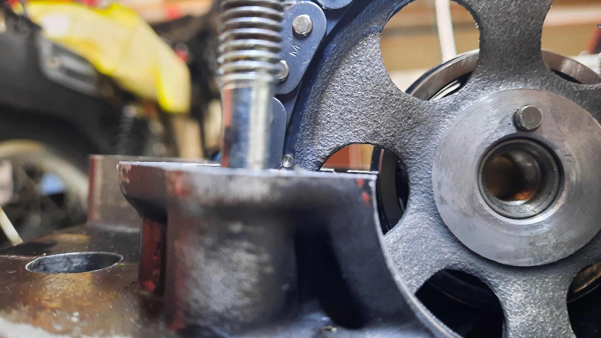

Wo liegt denn der Punkt am Steuerkettenrad? Über oder unter der Dichtfläche? Ist die Steuerkette gebraucht oder neu?
So wie Du es beschreibst sollte er deutlich drüber liegen, was IMHO aber nicht so gut ist. Lieber um 1Zahn verhängen, damit Du von Haus aus schon leicht spät bist.

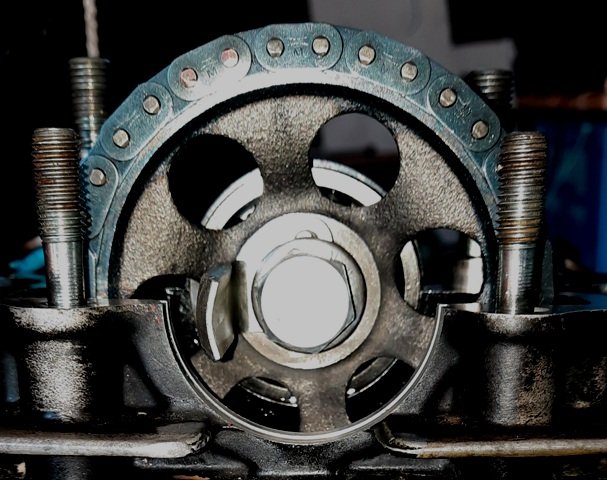

Hab vorhin ein Bild vom Nockenwellen-Rad hier reingestellt. würdest du immer noch empfehlen die Kette um ein Zahn ins spät zu hängen ?Lieber um 1Zahn verhängen, damit Du von Haus aus schon leicht spät bist.

Ich würds um einen Zahn verhängen damit der Punkt leicht unter der Dichtfläche steht. Erfahrungsgemäß gehn sie dann obenraus besser.

So, wie das auf dem Bild aussieht , würde ich es lassen.
Wenn Du magst, mit einem Stück Holz das durch das Einstellloch auf die Kette sanft gedrückt wird, zeigt dann die Richtung des Steuerkettenrades im späteren Betrieb ganz gut.
