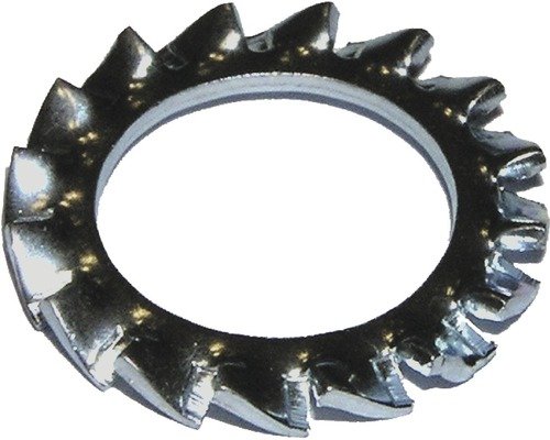

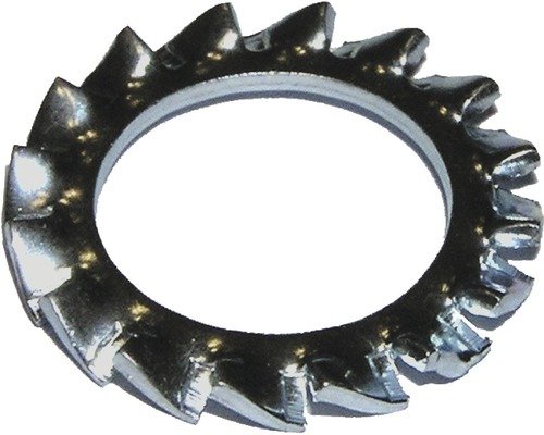

das Kabel für den Zündkerzenstecker kannst du dir passend kürzen.
Für den Masseschluss der Zündspule bei frisch lackiertem Rahmen haben sich bei mir Zahnscheiben zwischen Spulenbügel und Rahmenhalter bewährt.
Ordentlich anziehen und anschließend mit ein paar Spritzern Hohlraumwachs versiegeln.

Re: Kein Zündfunke
Zahnscheiben sind nur ein Kompromiss. Die hier sind amtlich:
https://www.artgmbh.com/montagezubehoer ... t-zaehnen/

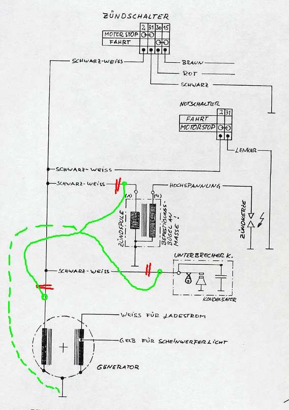

Re: Kein Zündfunke
Ein Bild sagt tausend Worte.
Aus dem Bild sieht man/frau , daß die Quelle (Generator) ein Übel sein könnte, ebenso die Zündspule.
Der Kondensator ist ok, oder?
Das y-Kabel verbindet direkt den Generator mit dem U-brecher und der Zündspule.
Somit sind sämtliche mögliche Generatorkurzschlussmöglichkeiten ausgespart.(Zündschloss, Killschalter.....Brücke auf Klemme 2 mit 31)

- Beiträge: 6533
Re: Kein Zündfunke
Die Generatorspule ist dickdrähtig, da fehlt es allerhöchstselten.Aus dem Bild sieht man/frau , daß die Quelle (Generator) ein Übel sein könnte, ebenso die Zündspule.
