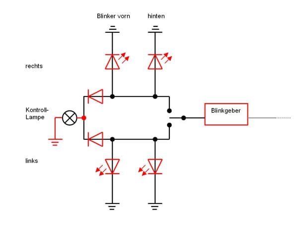

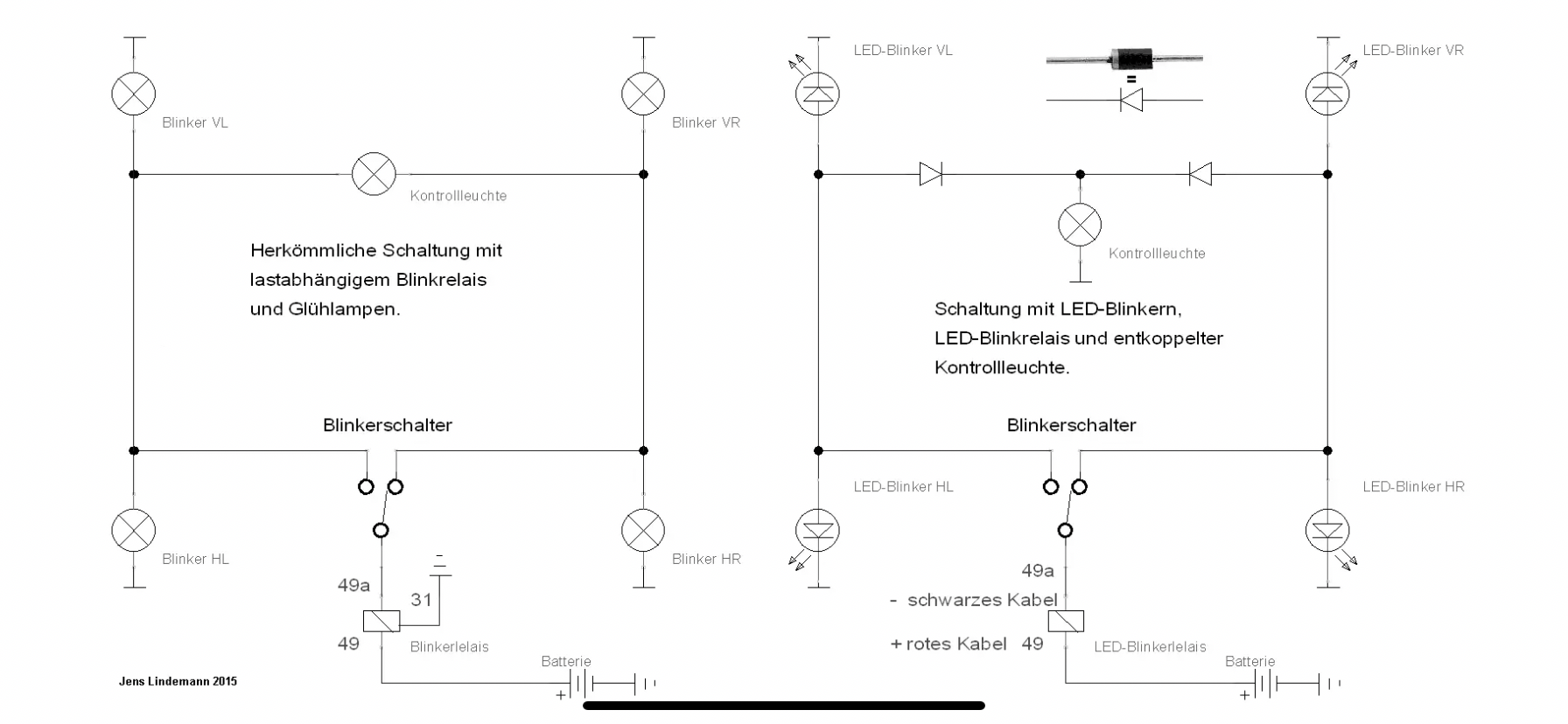

Re: Elektrik - Kabelbaum Eigenbau
Es wurde hier sogar mal ein Plänchen zu diesem Punkt veröffentlicht:
Und diese Skizze dazu fand sich ebenfalls hier mal vor einiger Zeit:

- Beiträge: 5859
Es braucht nur die beiden Dioden die zur Kontrolleuchte gehen.
djinow
@Polisch,
Die andere Dioden sind die LED.
Groetjes Djinow
Groetjes Djinow
one kick only
- Beiträge: 5859
Ja, manchmal sollte man sich ein Bild genauer anschauen, bevor man Blödsinn postet.
Danke Djinow für den Hinweis.
- woddel
- Beiträge: 2353
- Wohnort: Nämberch
Bei beiden Zeichnungen kann man die Kontrollleuchte auch durch eine LED ersetzen.
Der ambitionierte Bastler ersetzt die beiden Nicht-Leucht-Dioden
durch Leucht-Dioden (ich empfehle BernsteinFarben - das sieht besser aus) und Pfriemelt sie mit Vorwiderstand in eine Lampenfassung.
Die Glühbirne ist dann natürlich obsolet...
