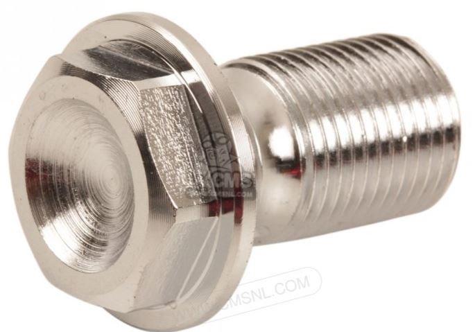

Hallo zusammen, ich muss leider das Thema nochmal aufwärmen. Ich möchte an einer 76er XT die neue Leitung der späten XTs (ich glaube ab 86) verbauen die direkt zum Auslass geht. Dafür kann ich nun die Original Hohlschraube der späten XTs für oben an der Kipphebelwelle nehmen (siehe Bild) oder den üblichen Adapter der Doppel Direktschmierung und da dann mit einer M8x1 Hohlschraube ran. Meine Frage ist warum sehen die Enden des Adapter und das Ende der Original Hohlschraube unterschiedlich aus. Kann ich überhaupt diese originale Hohlschraube der späten Xts an einer frühen verbauen? War da nicht irgend etwas mit anderen Kipphebeln oder so?
Danke Euch im Voraus !
VIele Grüße
Martin

Hoi Martin,
wenn Du die originale Schraube verwenden möchtest, musst Du eine Distanzbuchse oder eine Feder zwischen Kipphebelachse und Schraube legen, damit die Achse nicht verrutschen kann. Die neueren Modelle haben arretierte Kipphebelachsen. Eine Buchse muss gelocht sein, damit der Einlass mit Öl versorgt wird. Falls die Kipphebelachsen mit einer "Madenreparatur" fixiert sind, braucht es keine besonderen Maßnahmen.
Ohne Maßnahme kann die Achse sehr weit nach vorne rutschen, was den Verschleiß erhöht.

Danke Mambu, dann scheidet die Originalschraube aus. Das heisst also dieser verjüngte Bereich an der Adapterschraube drückt dann die Achse fest und hindert sie am drehen? Ist die dann die genau so lang das sich mit Cu Dichtscheibe und normalem Anzugmoment genug Andruck ergibt oder kann dann die Achse locker sitzen wenn ich eine zu dicke Dichtung drunter packe?

Re: Doppelschmierung mit Originalteilen
...nein, auch die originale Schraube bzw. die auf dem Foto fixiert die Achse nicht. Sie begrenzt lediglich das axiale Spiel der Achse. Manche packen auch da Federn mit rein, um die Bewegung der Kipphebelachse zu verhindern. Bei Wunderlich waren früher immer Federn dabei.
In der Summe ist es wahrscheinlich das Einfachste für dich eine "Doppelschmierung" zu verbauen, da Du die "neue" Leitung nicht ohne weiteres mit der anderen Schraube verbinden kannst.
