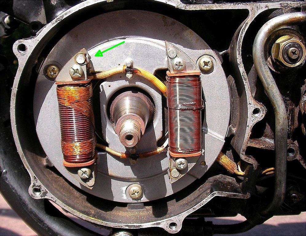

Oh, da hatte ein Bastlwastl seine Finger drin, ausserdem stand sie wohl mal unter Wasser. Gruselig.
Links siehst Du die Lichtspule, rechts diejenige, die für die Zündung zuständig ist.
Am oberen Ende der Lichtspule sieht man Kupferlackdraht, der das Eisenblech des Poljochs zu berühren scheint. Das sollte schonmal nicht so sein.

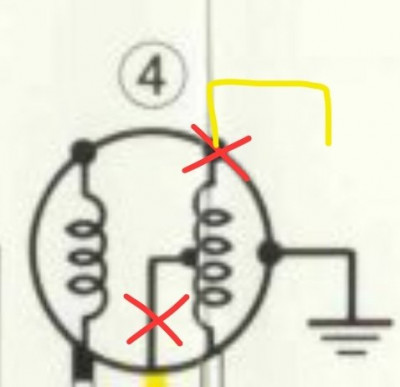

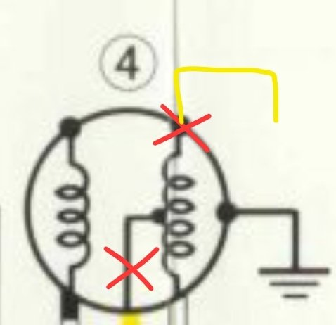

...sieht für mich nach "Wunderlich-Umbau" aus. "Totgelegter" Mittelabgriff der Lichtspule im transparenten Schlauch und von Masse abgelötetes Spulenende sprechen dafür.
Entweder Du stellst den Urzustand wieder her und lässt den Kabelbaum wie er ist, oder Du musst den Kabelbaum an die "Only-DC-Elektrik" anpassen.
Ich würde ersteres empfehlen, das ist schneller gemacht und Du kannst Dich an den originalen Schaltplan halten. Die zwei roten Kreuze markieren die Änderungen, die Du rückgängig machen musst.
Herzliche Grüße und viel Erfolg

So schaut es original aus, danke an erasco500 von
hier:
Da erkennst Du zwei Dinge:
1) Deine Lichtmaschine ist in einem fürchterlichen Zustand. Wahrscheinlich ist da die erforderliche elektrische Leitung von den Spulen zum Motor über die Verschraubung nicht die beste, falls überhaupt vorhanden, da alle Kontakflächen korrodiert sein dürften. Ich würde die so wie sie ist ausbauen und zum Überholen/prüfen schicken, z.B. zu Motorradelektrik Lüdeking oder Motorradelektrik Teichmann.
2) Deine Lichtmaschine wurde umgebaut, System Wunderlich. Dabei wurde der Massenaschluss der Licht/Ladespule vom Spulenkern getrennt und als separate Leitung herausgeführt, zum Regler. Original: siehe grüner Pfeil:
Das kann man zurückbauen, oder einen passenden Regler besorgen.
Siehe unter dem Link oben in meinem Beitrag.
Rückbau = den losen Draht irgendwo auf Masse löten/nieten.
