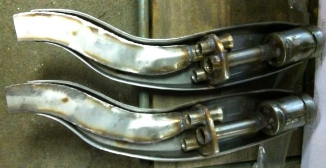

Beitragvon Frank M » Mo Apr 17, 2023 16:05
und vor Ablauf des ersten Km ist die aufwändig reingepopelte Matte wieder weg, wetten?
Der Originaltopf ist ja schon recht aufwändig gefertigt und hat auch als "Innenverkleidung" überall nochmal dämpfendes Lochblech.
Das hat der Peppmöller-Nachbau meines Wissens nicht, deshalb, und weils eben auch VA-Blech ist, kann das schon etwas schepperiger klingen.

Beitragvon PadL » Mi Mai 10, 2023 9:13
Hallo zusammen und sorry, dass ich mich (als Threadersteller) erst jetzt wieder melde (Wir mussten mal eben schnell Opa umziehen).
Mittlerweile haben den Auspuff auch einige andere XT-Fahrer gehört, die Rückmeldung ist so unterschiedlich, wie hier im Forum.
Laut Auspuffschmiede ist der Durchlass etwas größer, die Bleche dicker, es ist halt Edelstahl, ja, die Lochbleche fehlen, inzwischen sind aber die Röhrchen in der letzten Kammer noch kleiner geworden.
Es fährt sich sehr gut damit und sieht sogar gut aus. Ich habe ja hier gelernt, dass der Puff nach 7000 km leiser wird ;-) Mache ich jetzt also mal.
Falls jemand zu meiner zweiten Frage "2. Hat jemand eine Idee oder sogar Erfahrung, wie man den leiser bekommt? (Ja, wahrscheinlich mit Leistungsverlust, egal)" eine echte Idee hat, dann probiere ich das gerne, ansonsten ist der Thread, was mich betrifft erstmal geschlossen.
Vielen Dank für die Antworten!
