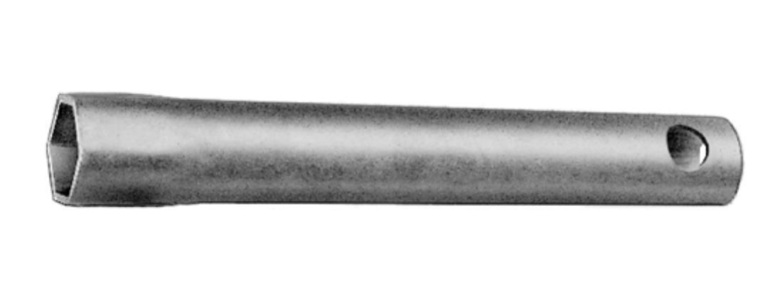

Ich dreh die immer mit einem Rohrsteckschlüssel rein und raus ! Vorher den Rahmen an der Stelle ein bißchen warm machen !
