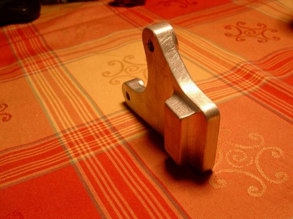

Was ist das eigentlich für eine Gabel und wurde daran etwas geändert?
'84er TT600, Ø43mm, um 30mm gekürzt.

Da es ja eigentlich eine Scheibenbremsgabel ist hat sie links noch einen Adapter für die Nut in der Bremsankerplatte bekommen.

Den schönen Adapter kenne ich schon :zustimm:
Meiner schaut nicht so schön organisch aus, hat aber tatsächlich einen TÜV-Stempel :)
