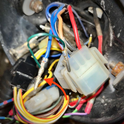

Noch ein Nachtrag:
Die nötige Kabelverbindung zwischen Blau und Braun
kann man ohne Kabel trennen oder abisolieren hinbekommen
wenn man die Kontaktstifte aus dem Stecker fusselt und dort die Kabelbrücke anlötet.
Dazu muss man zwei kleine Zungen (Pfeil im Bild) am Kontaktstift mit etwas Spitzem zurückbiegen.
Dann kann man den Stift am Kabel ohne Kraft rausziehen.
Zum Einsetzen die Zungen wieder so aufbiegen das sie nach dem Reinschieben in den Stecker ein erneutes Rausrutschen verhindern.
Ich habe hier nur ein dünnes Kabel verwendet weil die Stromstärke durch 12Volt Umbau halbiert ist und LED dazu nur ca 1/10 Leistung einer Glühlampe brauchen - also fast nix...
Das Durchzwicken von Blau/Rot braucht kein Bild denke ich ;-)
(aber nicht vergessen - sonst kommt Wexelstrom an den Akku)
