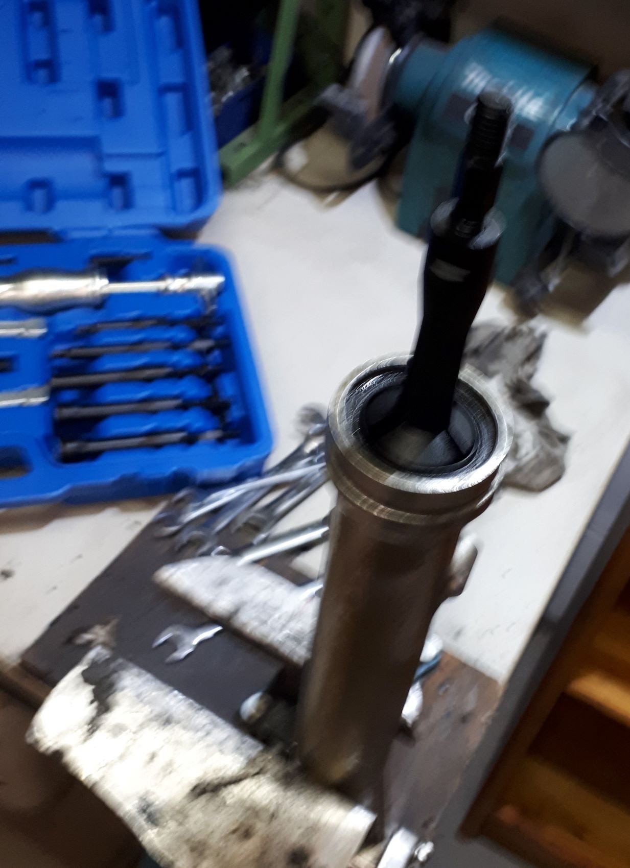

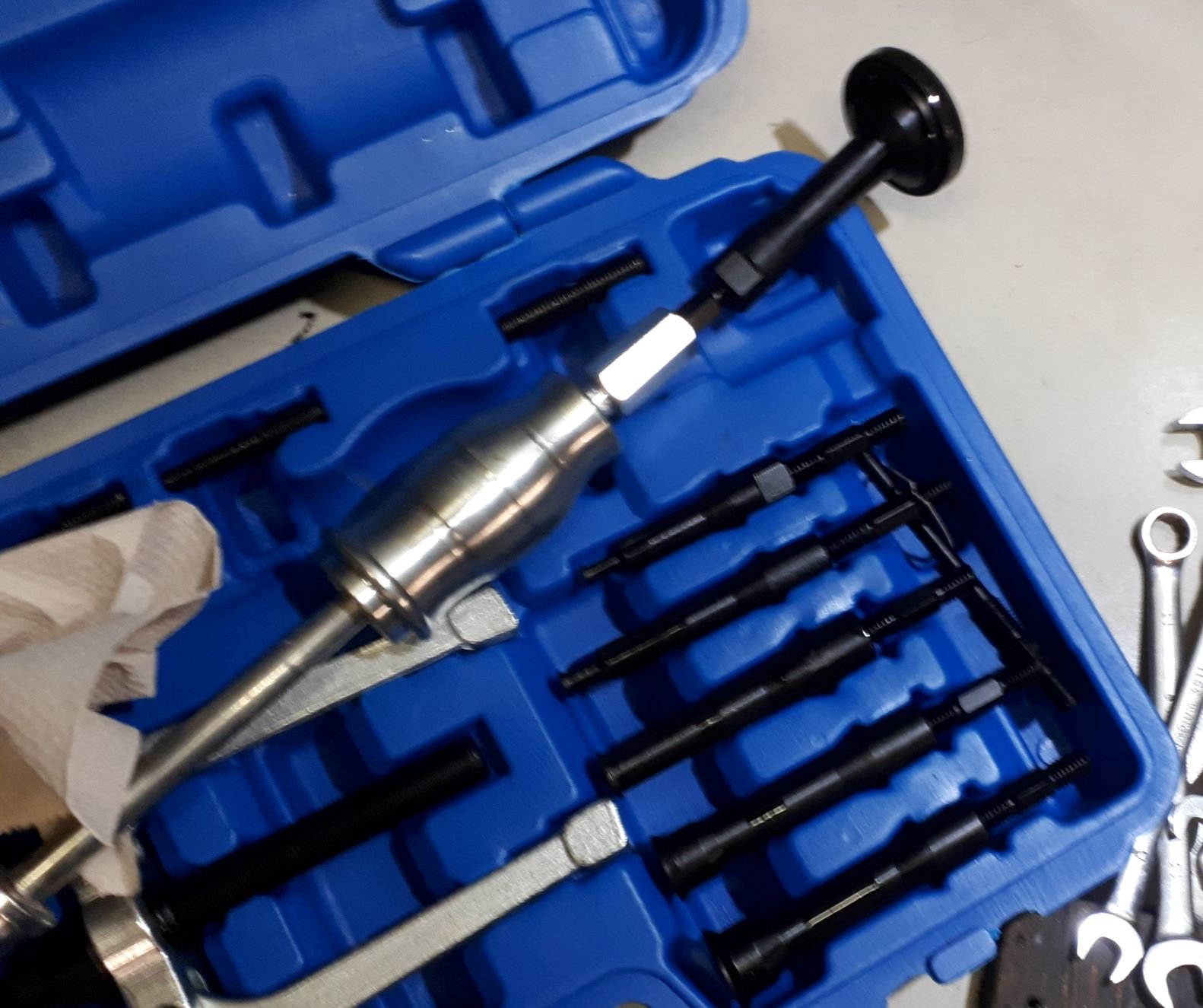

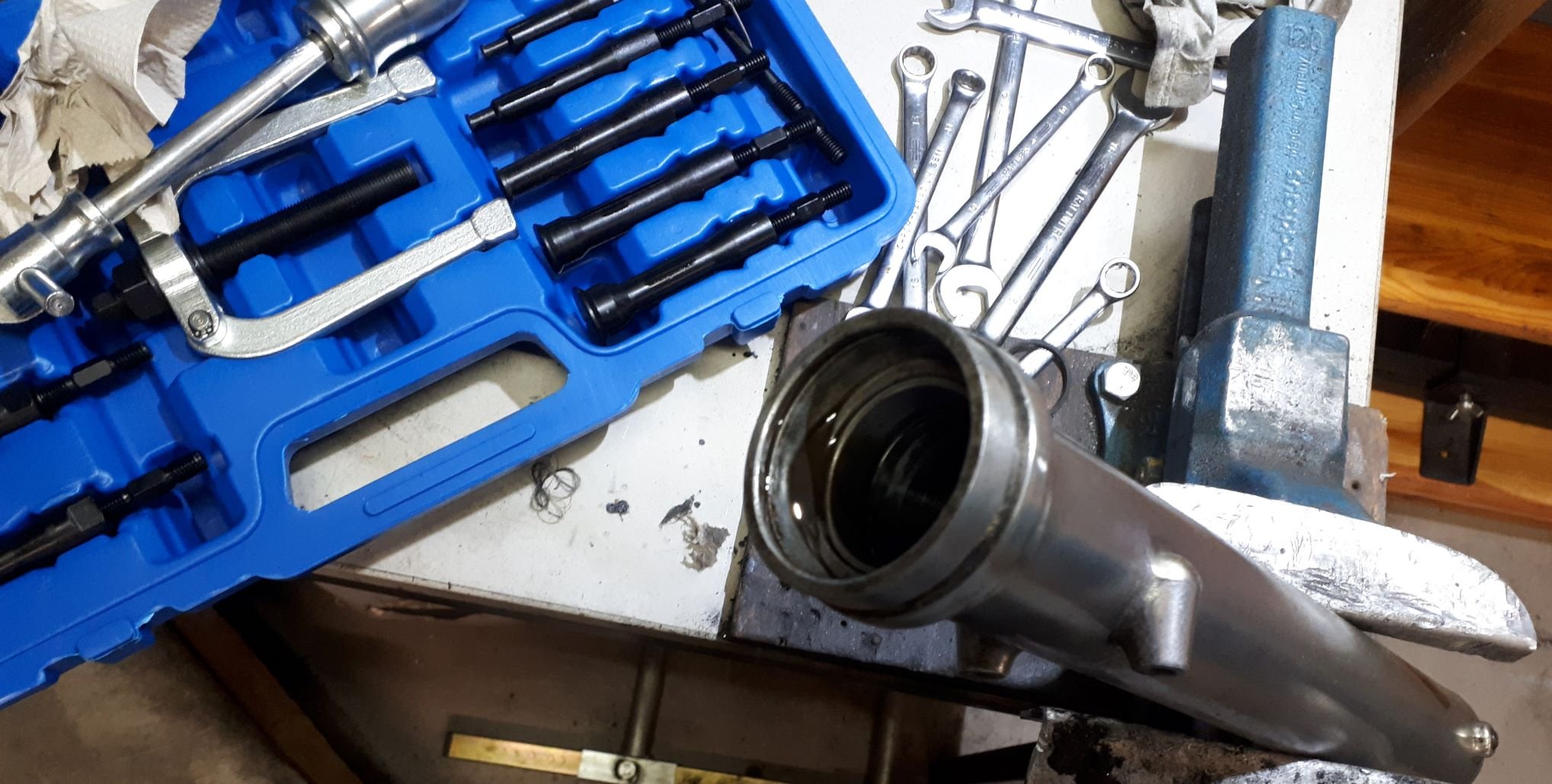

Heute ist das Werkzeug gekommen und ich habe es an einer XT550 Gabel ausprobiert.
Man sucht sich den passenden Aufspreizauszieher, der gerade so duch den Siri geht. Spreizt den Auszieher dann soweit auf, dass er sauber unter den Siri greift. Dann wird der Gleithammer angeschaubt und mit einigen beherzten Schlägen ist der Siri draußen.
Das ganze geht ziemlich fix - in der selben Zeit hätte ich das mit der Hitze-/Hebelmethode sicherlich nicht geschafft. Nach 2 Gabeln hat sich die Anschaffung für mich amortisiert.
