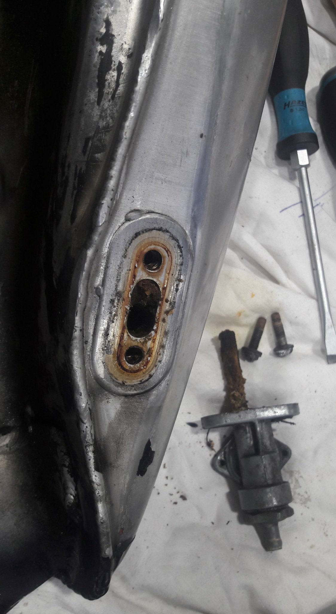

Auch ein Alu-Tank kann Ärger machen, wenn er jahrelang mit reichlich Sprit im Inneren in einer feuchten Werkstatt gelagert wird.
Gestern habe ich endlich den Benzinhahn abbekommen. Die Schrauben waren bombenfest. Mittels Dremel habe ich Flanken an die Schrauben gefräst, so dass ich mit der Rohrzange Grip hatte.
Auf dem Bild erkennt man den völlig verharzten Rest der Spritfüllung. Die Tankinnenreinigung wird dann folgen.
Demontage Benzinhahn

viel Spass bei der Tankinnenreinigung. Solltest du die Kruste mit chemischen Mitteln nicht gelöst bekommen, geht das recht gut, wenn man den Tank mit gewaschenem Split ausschüttelt/ausbläst/spült.
Um den Benzinhahn am Tank wieder dicht zu bekommen gibt es ja einen Dichtsatz. Der große Dichtring zwischen Hahn und Tank in diesem Satz ist leider ziemlich dünn. Da hab ich bessere Erfahrungen mit einem NBR-O-Ring di34mm/t3mm gemacht.

Wenn Du eine Mischmaschine für Mörtel zur Verfügung hast, pack den mit Splitt gefüllten Tank dick in Decken ein, dass der Stramm in der Mischmaschine ist und lass die ne Weile laufen, das ist einfacher als stundenlang schütteln
Das Wasser vom Tank reinigen bekommst Du am einfachsten raus, wenn Du den Tank anschließend mit Spiritus spülst.

da hab ich andere Erfahrungen gemacht. Der Betonmischer lässt beim Drehen den Split nur auf die Innenoberfläche fallen, das schafft nix. Besser und erheblich schneller geht es tatsächlich den Tank auszutrocknen, mit 4-5 Händen voll gewaschenem, scharfen Split trocken zu befüllen und unter langsamer Drehung in Längsrichtung hin- und her zu schütteln. Dabei schabt der Split innen alle Oberflächen sauber. Nach 3 Durchgängen war mein Tank (Stahlblech/20 Jahre-Kruste) innen metallisch blank. Der Tanktunnel ist dabei etwas schwieriger, weil der Split nicht so richtig drauf liegen bleiben will.
Anschließend jeglichen Split unter Klopfen ausschütteln, den Tank ausblasen bis keine Krümel/Staub mehr rauskommt und mit Benzin klarspülen.

Habe letzte Woche auch meinen Tank 77er Modell ausgebaut, zerlegt und zum Innenbeschichten gegeben. Bei der Demontage des Benzinhahns ist mir aufgefallen, dass der Vorbesitzer sehr sehr großzügig mit Dichtmasse war. Er hat sogar die Schrauben mit Dichtmasse eingesetzt. Daher geh ich mal davon aus, dass der Zusammenbau später etwas problematisch werden könnte wenn da schon im Vorfeld mit reichlich Dichtmasse gearbeitet wurde.
Einen neuen ovalen Dichtring habe ich mir bei KEDO neu besorgt. Reicht der aus? Du schreibst was von einem Dichtsatz. Meinst du damit den Dichtsatz für die Überholung des Benzinhahns?

genau, bei Kedo z. B. gibts alle Dichtungen zur Überholung des Benzinhahns und auch die Dichtscheiben für die (Flanschkopf-) Befestigungsschrauben. Der große, ovale Dichtring aus diesem Sortiment ist für meinen Geschmack zu dünn um richtig abzudichten.

Hast du eventuell eine Bezugsquelle für mich wo ich den besseren Dichtring beziehen kann? Denn an meinem Tank kommt erschwerend hinzu, dass der neu lackiert wurde. Von daher gehe ich mal davon aus, dass die Materialstärke höher ist als im Original und der Vorbesitzer deshalb auch Probleme mit der Abdichtung des Benzinhahns hatte.

meine NBR-O-Ringe (NBR = Öl/spritbeständig) mit Innendurchmesser 34mm/ Schnurstärke 3mm hab ich mir über eBay bestellt, da gibts div. Anbieter. Die Dichtfläche am Tank sollte schon eben sein, im Zweifelsfall lieber den Lack im Dichtbereich entfernen und nach der Benzinhahnmontage wachsen.
