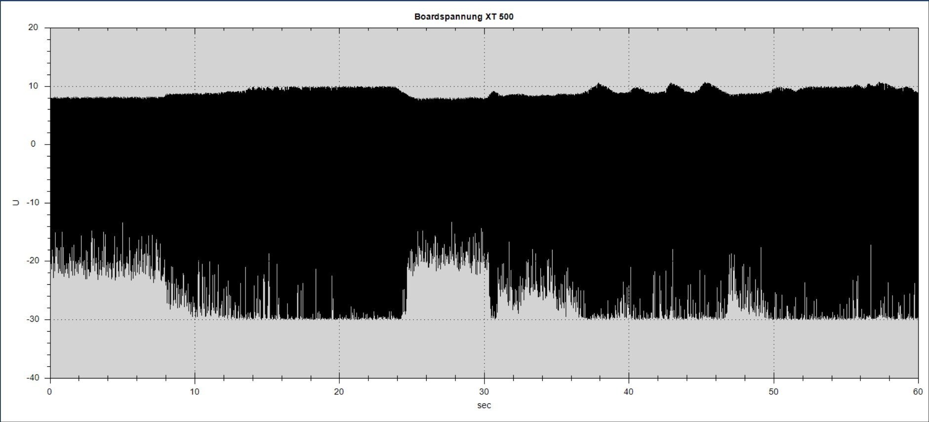

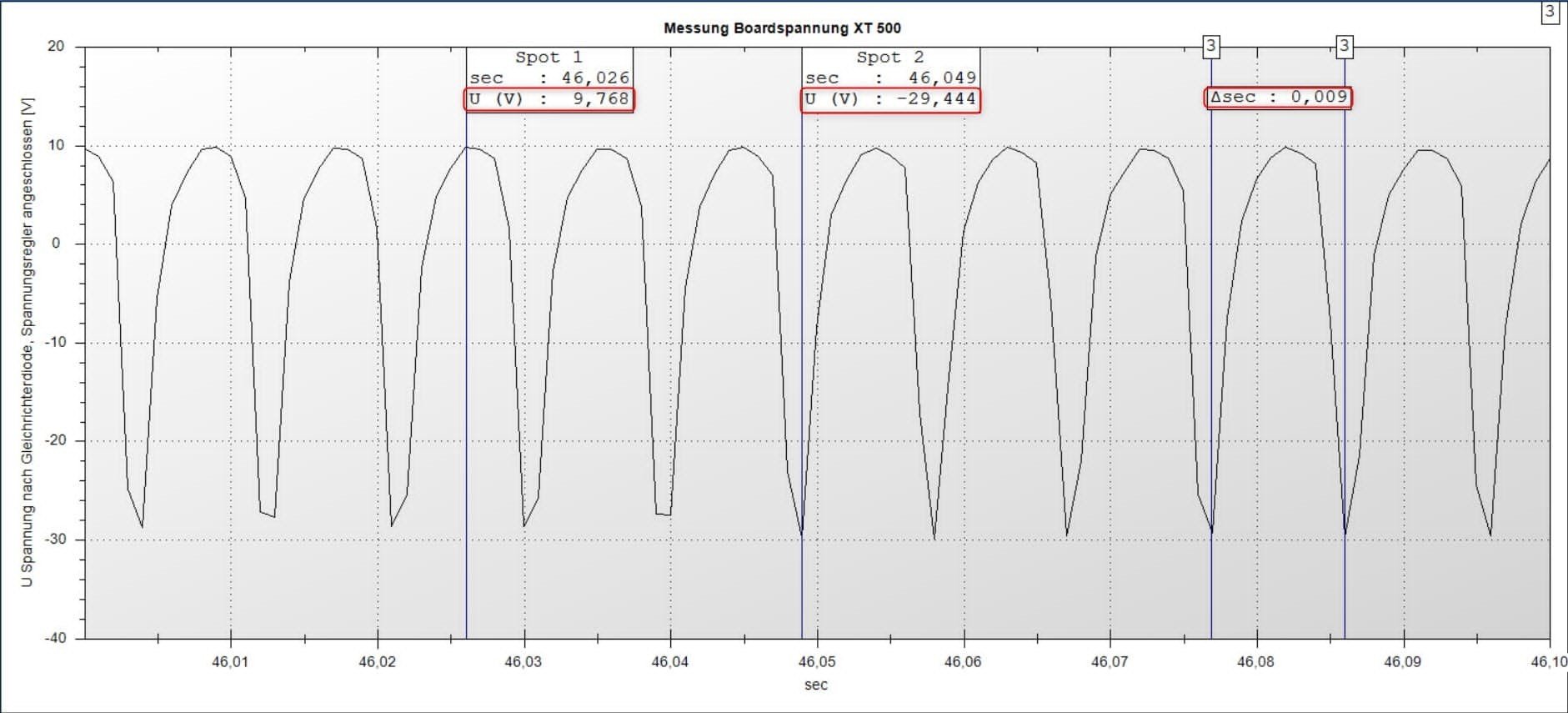

meine XT, Bj. 77 leidet seit geraumer Zeit unter chronischer Birnendurchbrennkrankheit. Hauptsächlich Abblendlicht, aber auch gelegentlich Rücklicht sind betroffen. Bei einer neuen Glühbirne im Scheinwerfer brennt der Faden nach spätestens 30 km durch.

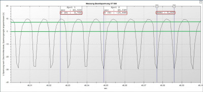

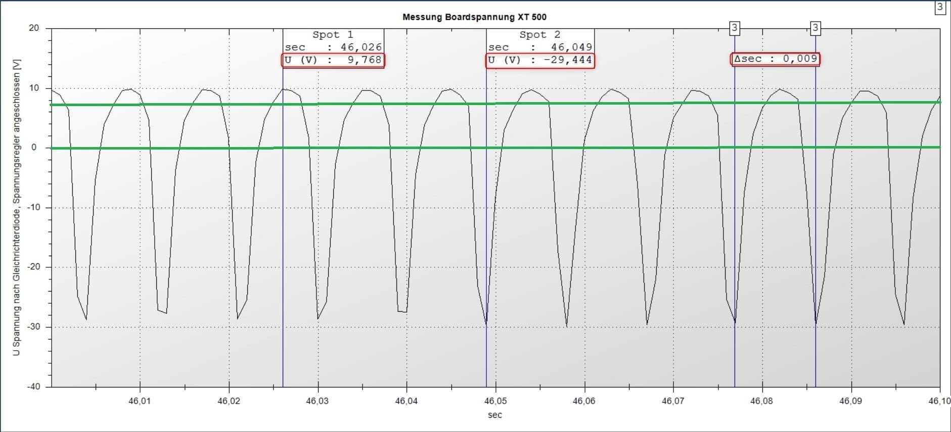

Endlich auf Fehlersuche haben wir die Boardspannung am Abblendlicht gemessen. Auffällig dabei war, dass die Spannung sowohl im positiven Bereich bis ca. 10V, als auch ins Negative geht. Und das sogar bis zu -30V.
Könnt ihr uns sagen woher das Messergebnis kommt? Ist der Spannungsregler oder Gleichrichter defekt?
Im Anhang die Messergbenisse in Diagrammformat.
Danke für eure Hilfe!

Hei auch,
hat Deine XT noch die originale 6V-Regelei mit der originalen Diode hinter dem Batteriekasten, oder einen Wunderlich-Umbau o.Ä.?
Das Oszillogramm kann ich nicht richtig interpretieren. Einerseits siehts nach Vollwellengleichrichtung aus (Wunderlich) andererseits ist das Massepotential dafür zu weit oben. Mach doch mal eines VOR der Gleichrichterdiode.

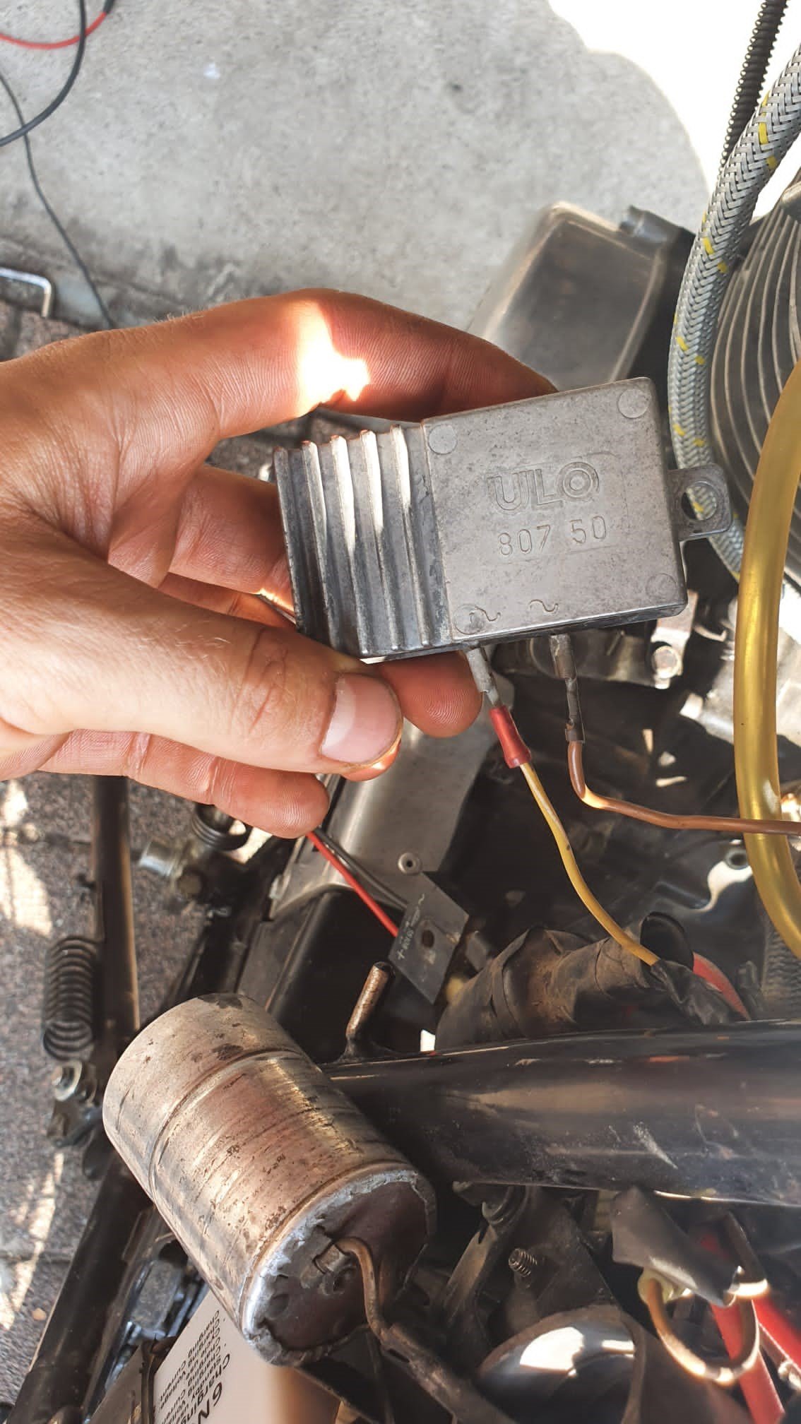

Im Anhang ein Foto des Spannungsreglers.

Hmm, der Regler ist jedenfalls schon mal ganz was Anderes wie der Originale. Geht die braune Leitung an Masse, oder verschwindet sie in ebenso wie die Gelbe der Lichtmaschine? Jedenfalls regelt das unter Umständen ziemlich anders als das Original, da ist die Ursachenforschung IMHO ungleich schwieriger...
Nachtrag:
Der Bursch hier zeigt, dass man den Begrenzer in Reihe schalten muss, im Gegensatz zum Originalen:

Du hast einen 6V Zubehörregler von ULO verbaut.

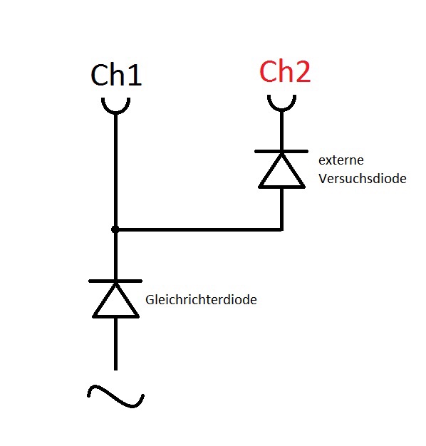

Re: Messergebnis Boardspannung XT500 1U6

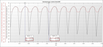

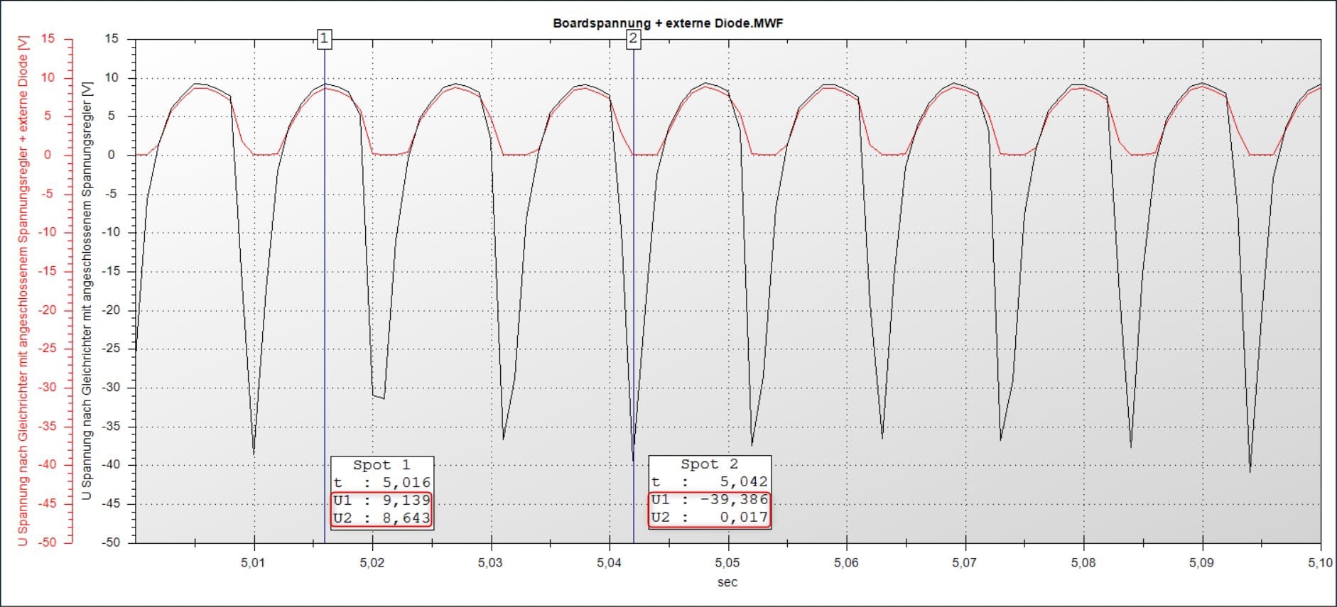

Soo gerade eben noch einmal die Boardspannung gemessen. Messergebnis nach der verbauten Gleichrichterdiode, schwarzer Kurvenverlauf. Roter Kurvenverlauf zeigt den selben Spannungsverlauf mit vorgeschalteter Standartdiode aus dem Elektronikbedarf.
Dabei ist die negative Spannung abgeschnitten und die positive Kurve liegt um 0,5 Volt unter der verbauten Gleichrichterdiode.
Ist die rote Spannungskurve so wie sie sein muss? Lässt sich aus dieser Messung schließen dass die verbaute Gleichrichterdiode defekt ist?
Im Anhang die Messung im Diagrammformat, sowie der Versuchsaufbau vereinfacht dargestellt.
Danke & Gruß

- Beiträge: 6476
Die rote Kurve passt, die Schwarze nicht.
Lustig. Oszi hast und kannst Kurven daraus ziehen, aber einen Durchgangsprüfer hast nicht.
Die Schwarze Kurve dürfte übrigens VOR der Diode gemessen identisch aussehen.

Nichts für ungut, aber ich bezweifle dass dein Oszi richtig anzeigt bzw richtig eingesetzt ist. Deine Kurven können so eigentlich nicht stimmen. Deine Batterie müsste doch eigentlich auch ständig sterben...oder?
Messe/prüfe die Gleichrichterdiode wie oben beschrieben oder einfach mit einem Durchgangsprüfer/Multimeter im Ohmmessbereich oder was du gerade zur Hand hast. Du müsstest in einer Richtung Durchgang haben und wenn du dann die Meßstrippen vertauschst., in die andere Richtung keinen Durchgang. Ist das so, dann ist die Diode i.O.
Dann schmeiß den ULO-Regler weg.
Wenn dein Kabelbaum noch original ist, dann nimm am besten einen Replika-Regler (wenn du bei 6Volt bleiben willst). Der ersetzt 1 zu 1 das, mitlerweile selbst als Gebrauchtteil mitlerweile unbezahlbare, Originalteil.
