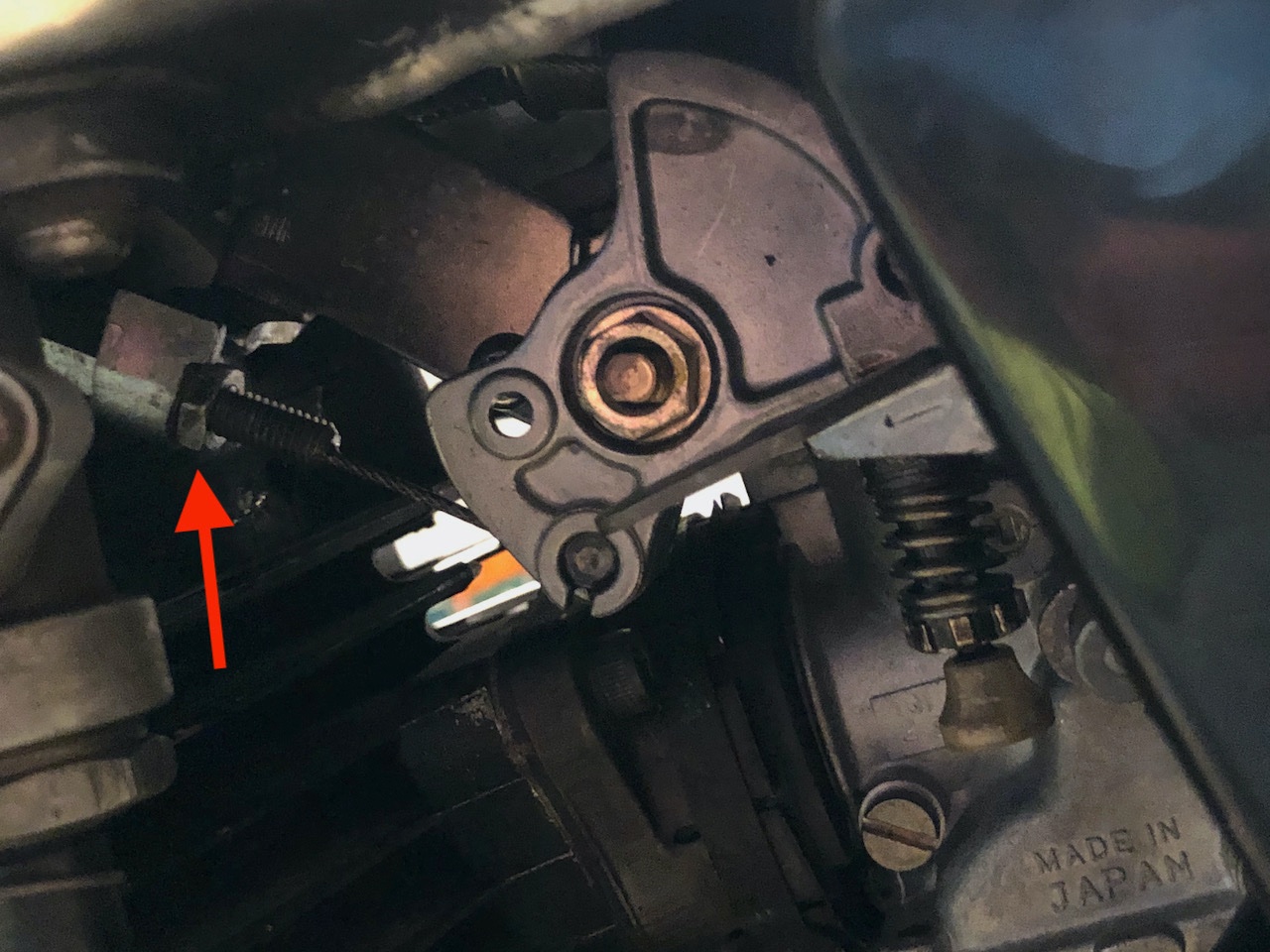

Hab meine XT500 nach Jahren der Vernachlässigung wieder in Betrieb genommen und den Vergaser per Ultraschall reinigen lassen und jetzt leider in Problem mit den Gasseilen. Zuerst wollte nach Wiedereinbau des Vergasers der Gasgriff überhaupt nicht zurück gehen. Nach Ultraschall Reinigung des Gasgriffs und schmieren der Gasseile funktioniert das jetzt wieder, allerdings hab ich eventuell ein Problem mit dem unteren Gasseil (Schließer). Laut Büchli Anleitung sollte die Halterung des unteren Gasseils beim Vergaser zwei Muttern am Einsteller beim Vergaser haben, ich habe aber nur eine. Der obere Gaszug hat die zwei Muttern zum einstellen.
Gehört die Einstellmutter auf die Rechte oder Linke Seite der Gasseil Führung beim Vergaser?
Symptome: Gas geben und Drehzahl geht nicht genug zurück - nachdrehen am Vergaser bringt dann die Richtige Leerlaufdrehzahl. Gasgriff geht aber Problemlos und kräftig zurück da Gasseile und Griff ordentlich geschmiert sind.
Bin für jeden Tipp dankbar!

deine Syptombeschreibung spricht dafür, dass du die Gaszüge gegeneinander verspannt eingestellt hast.
In beiden Endstellungen (Leerlauf und Vollgas) muss der jeweils unbetätigte Zug etwas Luft haben und sich an der Gasseilführung am Vergaser leicht abheben. Evtl. hilft es die Gaszüge anders zu verlegen oder auch im abgebauten Zustand erstmal testen, ob die Zuglängen überhaupt eine korrekte Einstellung ermöglichen.

Vielen Dank für die Antwort! Die Gazüge gingen eigentlich Problemlos bis zum Ausbau des Vergasers (leider vorher kein Bild gemacht - dumm wie immer...). Werde mal mit einem neuen Gaszug versuchen - kann mich nicht erinnern in den letzten 36 Jahren mal den Gaszug gewechselt zu haben. Ist es richtig das unten nur eine Mutter sein soll und diese rechts (also auf der Vergaserseite) sein soll oder gehört die links von der Halterung am Vergaser weil der "Schließer" eh immer gespannt ist?

Die Züge solltest du nicht schmieren. Hast du das schon mal gemacht? Züge sollten eigentlich trocken in der Teflonhülle laufen. Bezüglich Gaszug und Muttern habe ich auch mal recherchiert. Das ist von Anbieter zu Anbieter verschieden. Mach dir also keinen Kopf und schraube die zweite Mutter dahin, wo sie am besten funktioniert nachdem du einen neuen Zug gekauft hast. Wie Frank schrieb, sollten beide Züge in die jeweilige Richtung etwas Spiel haben, auf mehr muss man beim Einstellen nicht achten.

wenn nur eine Mutter auf dem Seilzugende ist muss sie rechts vom Halter sitzen. Andernfalls kannst du das Zugende nicht im Halter kontern. "Gespannt" sollen die Gaszüge eben nicht sein.Ist es richtig das unten nur eine Mutter sein soll und diese rechts (also auf der Vergaserseite) sein soll oder gehört die links von der Halterung am Vergaser weil der "Schließer" eh immer gespannt ist?
Ich fange immer damit an die Gaszüge in weichen Bögen so zu verlegen, dass sie in allen Lenkerstellungen leicht zu betätigen sind und nie schwergängiger werden. Dann hänge ich zuerst den Öffnerzug (oben) ein und drehe den Einsteller im Halter grob in Position. Anschließend den Schließerzug einhängen und auch grob im Halter positionieren. Öffnerzug in der Halterung so einstellen und kontern, dass in Leerlaufposition des Schiebers in jeder Lenkerstellung ein geringer Leerweg am Gasgriff vorhanden ist und der Vergaser bei Vollgas bis zum Anschlag aufgezogen werden kann. Anschließend den Schließerzug einstellen und kontern und darauf achten, dass er in Leerlaufstellung etwas Spiel auf der Rolle hat und den Öffner in Vollgasstellung nicht behindert.
Sollte dir eine Einstellmutter auf dem Seilzugende fehlen kann man eine sogenannte "halbe Mutter" (halbe Bauhöhe) mit einer Eisensäge schlitzen und aufsetzen. Das reicht für die Konterfunktion im Halter allemal.

Neues Gasseil mit Hilfe meines Sohns eingebaut und jetzt schaut das wesentlich besser aus. Das alte Gasseil schaut aber noch gut aus uns bewegt sich auch problemlos obwohl ich das immer mal wieder mit Injektiosspritze & Motoröl geschmiert hatte. Werde das zur Sicherheit aufheben denn bekanntlich geht ja nichts kaputt das man als Ersatzteil bei der Hand hat...
