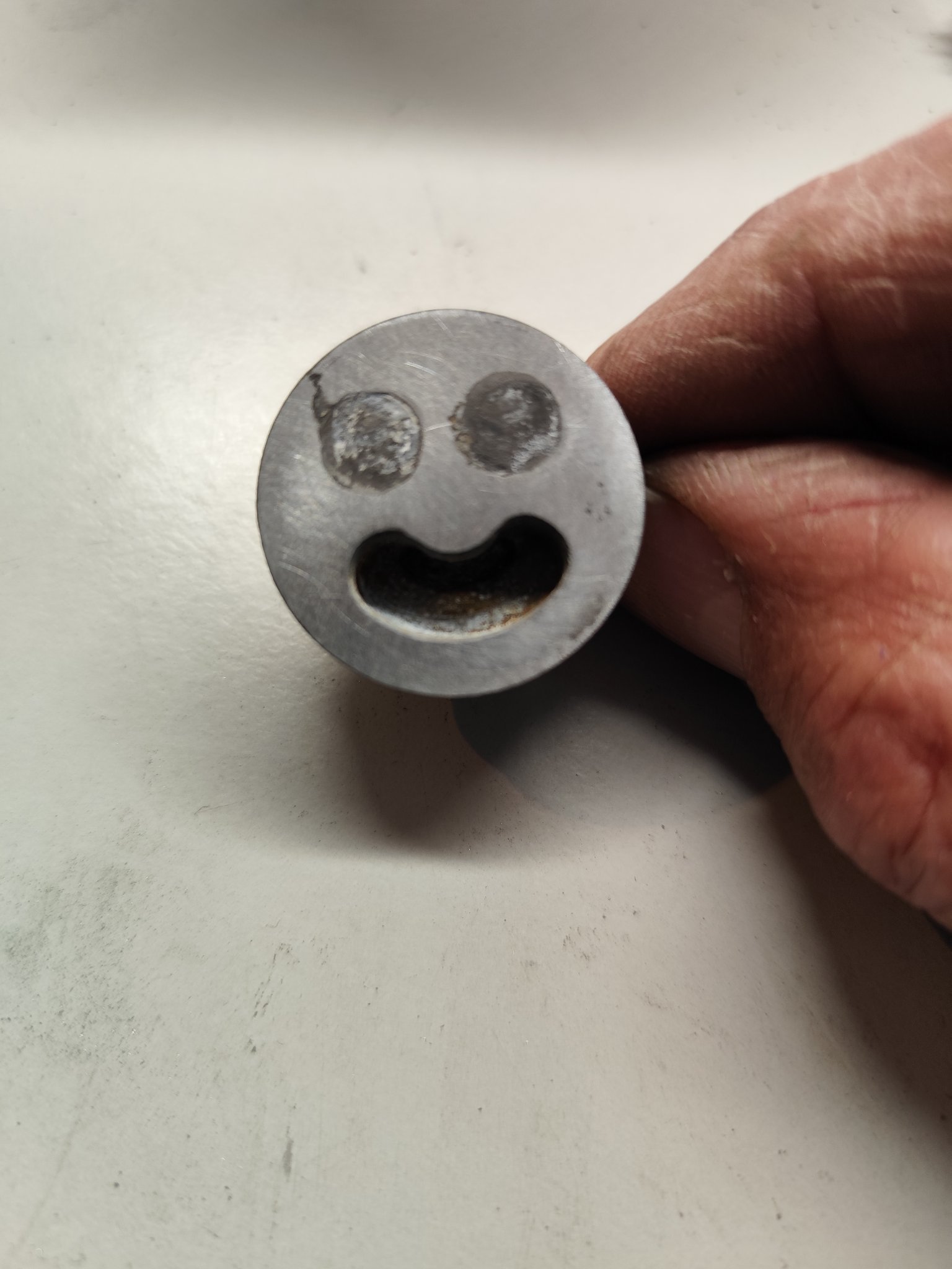

bei meinem läuft es aus dem Abdeckblech raus und ich will die Ventilscheibe umdrehen, habe aber Angst sie zu zerstören. Wie geht man da am besten vor?
Ausserdem ist mein Hebel ziemlich angefressen und hatte keinen O-Ring. Sieht lustig aus, aber der Fraß geht ganz schön tief. Weiter Material abtragen und ne Dichtung beilegen?
Mit Ersatzteilen sieht es hier in Spanien leider schlecht aus, deshalb muß ich es so irgendwie hinbekommen.

über die beiden Innenlöcher mit einem Haken o. Ä. versuchen den äußeren Umfang der Gummischeibe nach oben zu hebeln. Kleine Schlitz-Winkelschraubendreher taugen auch für sowas. Ist die Scheibe nicht mehr weich und flexibel sondern bricht dir beim Raushebeln kaputt, hilft ohnehin nix außer einem Neuteil.
- Beiträge: 6475
Re: benzinhahn dicht montieren
Den Hebel kannst Du mit feinerem Schleifpapier, das auf eine sehr ebene Fläche aufgeklebt ist, wieder eben abziehen. Da gehts nur um weniger als 1/10mm, deshalb musst Du das fehlende Material nicht ausgleichen.
