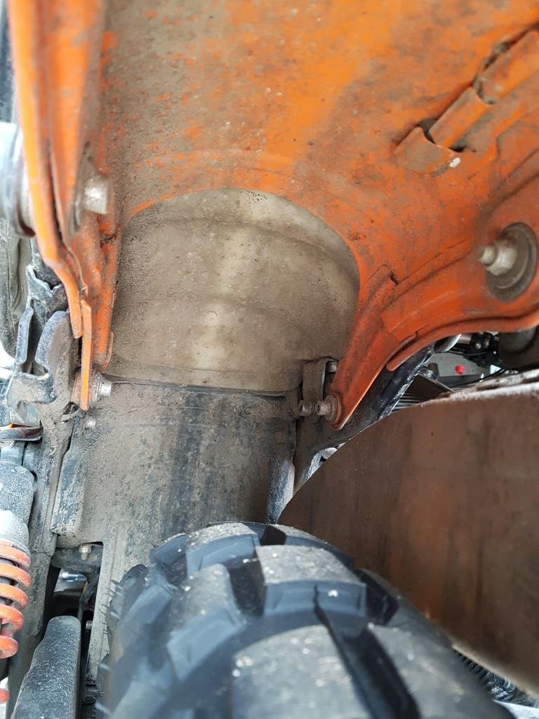

Beitragvon xtrack » Do Apr 08, 2021 13:20
Hier ein Foto

Beitragvon Frank M » Do Apr 08, 2021 13:49
naja, besser als mit dem originalen Innenkotflügel ist das sicher nicht. Sieht auch so aus, als wenn bei voller Kompression der Federung der Reifen in den Fendereinbuchtungen klemmen könnte. Womit hast du denn das ganze Moped eingeschmiert, dass das so unnatürlich glänzt?

Beitragvon xtrack » Do Apr 08, 2021 14:13
Keine Sorge, die Einfederung habe ich schon
berücksichtigt .
