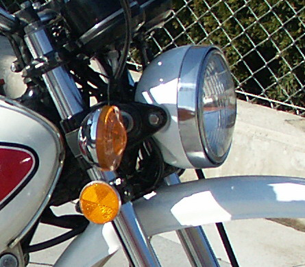

Beitragvon atisgrub » Mo Apr 11, 2005 13:17
Ja, guckst du (76er) Sealed Beam Scheinwerfer
Andy
I'm from Austria und fahre XT
UweD
Beiträge: 2314
Wohnort: Region Schaffhausen
Beitragvon UweD » Mo Apr 11, 2005 13:35
Also meine 77er aus Deutschland hat auch einen metallenen Scheinwerfer. Und die 76er sowieso.
Ähm... hatten wir nicht schon mal die Frage wegen der Farbe @ATISGRUB? Meiner 76er einer is einer in schwarz.
Weiss sieht schon schick aus, aber ist das american-austrian special?

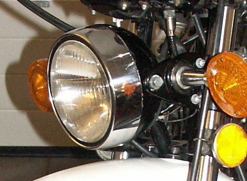

Beitragvon atisgrub » Mo Apr 11, 2005 14:03
Servus Uwe!
Ist insofern weiß, weil ich einen Scheinwerfer aus Amiland geebayt habe und der war in weiß. Ist jetzt nur neu gefärbelt, weil der Alte a bissl rostiglich war. Es is ja auch eine 1E6....Weisst eh - Grauimport. Gekauft hab ich die Gute mit einem schwarzen Topf mit breitem Chromring - und der ist wahrlich nicht orischinal :wink:

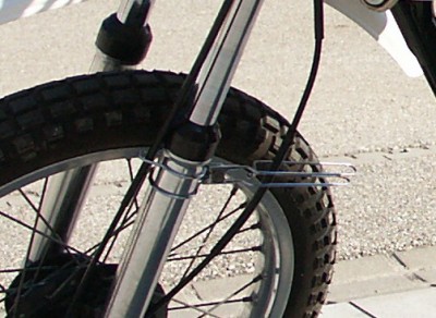

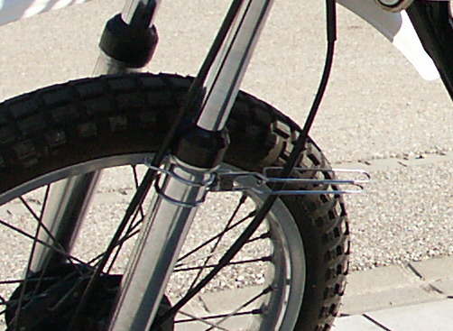

Ach so - einen hatte ich noch, könnt ich zwar auch mit PIN schicken aber was solls: Ich hab an der Gabel diese Bowdenzugführung nu nachgerüstet, man stelle sich vor, mein Händler hatte das noch als Neuteil rumliegen. Die Richtige mit Führungs"öse" vorne am Tauchrohr. (oder ist es das Gleitrohr. Oder gar Standrohr? Jdf. das untere). Die 77er hat aber noch so eine zusätzliche Bride, mit ner u-förmingen Öffnung nach vorn. Klemmt auch gleichzeitig den Faltenbalg. Hatten nur die Faltenbalgmodelle diese Klemmung mit u-förmiger Hautschlitzer? Oder war die an den Faltenlosen auch dran?

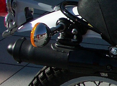

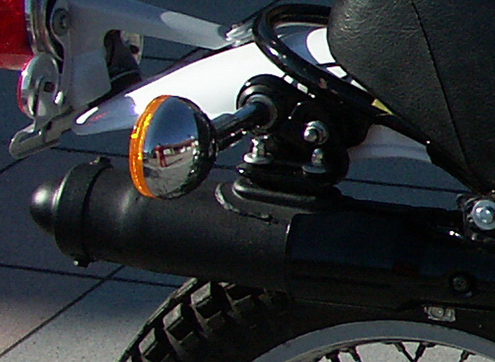

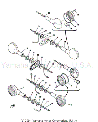

Und dann: Wo gibt es eine Explosionszeichnung von der hinteren Blinkeraufnahme. Wenn ich das so zusammenbaue, wie ich glaube, dass es zusammengehört (mit Führungsnasen in entsprechende Öffnungen etc.) ist der Abstand Blinkerrohr - Schutzblech SO klein, dass es eingebeult wird - was bedauerlicherseits schon passiert ist. Die Bleche sehen grade aus. Aber OK, vielleicht muss man die ein bissle rausbiegen. Aber dann stehen die Blinker ja wieder schief.
Gibbet da einen Trick?

Also die Klemm- u. Bowdenführung kenne ich bei allen mit Faltenbalg. Ohne Faltenbalg (meine76er) hat am Bügel zum Durchführen des Tachotriebs an der Vorderseite einen zusätzlichen Bügel für den Bremszug. Guckst du...
Ich glaub die 77er hatte das auch?!?!? :gruebel:
Bügel für Bremszug
Das ist übrigens der Topf mit breitem Chromring

Blinkeranordnung. Hier mal eine Zeichnung. Der rechte hintere Blinker hängt mit der Auspuffbesfestigung auf einem Schraubenbolzen mit Kontermutter dazwischen.

Beitragvon UweD » Mo Apr 11, 2005 17:09
Hey Andi
Superservice. Vielen Dank.
Werd ich mal in der Garage studieren.... Und dann, sobald das neue Schutzblech da ist, mal den "Hintern" der 76er renovieren.
