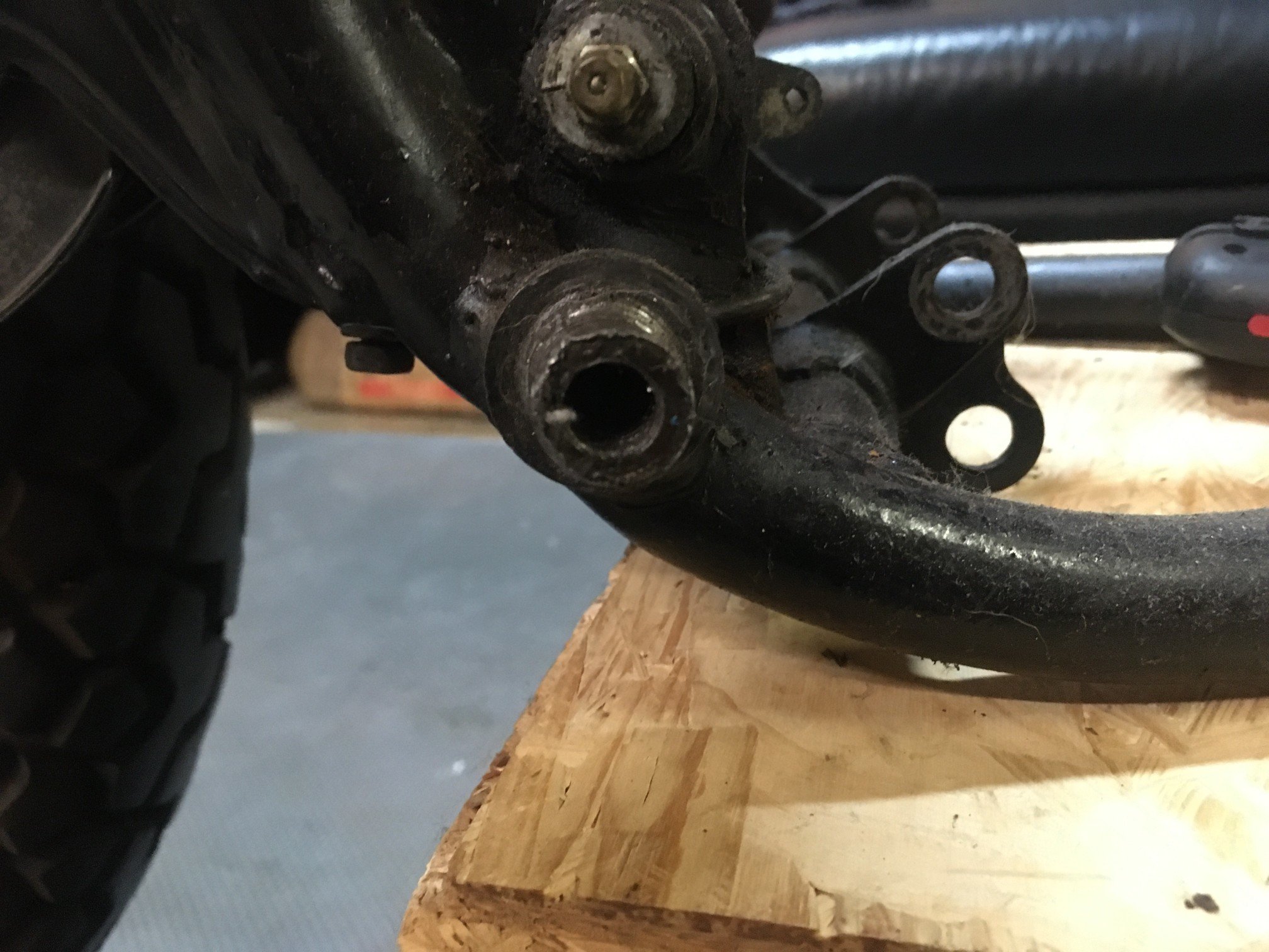

Servus Gemeinde,
die Aufnahme der Fußraste am Ramen rechts ist teilweise rund (Sturzschaden vom Vorbesitzer).
Die Fußrasten fällt zwar nicht ab, lockert sich aber mit der Zeit.
Hat Jemand eine gute Idee was ich machen kann? Etwas schräg ist sie auch.
Bin grade am Restaurieren, Ramen ist also grade für's Lacken nackig.
Schonmal vielen Dank im Voraus.
Jörg

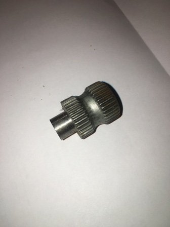

Ich hab aus einer Kickerwelle sowas gebastelt....
Jack :wink:
Jack :wink:
Super Tipp, vielen Dank! 😁
Dann mache ich mich mal auf die Suche nach einer alten Welle.

Bremshebelwelle der SR500 kannst auch nehmen!

Und wenn die Raste auch hinüber ist opfert man auch noch den Bremshebel von der SR.
Ekke, ich hatte ich das bei deiner so gelöst, oder?
Da müssten hier auch Fotos vorhanden sein.
Karsten
Servus Ekke,
hört sich auch gut an,
ist das Teil, bzw das was es bei Kedo gibt, auch gehärtet wie die Kickstarterwelle oder besser zu bearbeiten?
Jörg
Beiträge: 1016
Wohnort: Kreuztal
Re: Ramenbefestigung Fußraste rund
Beitragvon Karsten K » Fr Jan 22, 2021 21:38
Hallo Jörg
Die Bremshebelwelle ließ sich gut bearbeiten und auch schweißen. Ich habe eine gebrauchte genommen denn für den Zweck reicht das völlig.
Karsten
Hier noch der alte Beitrag.
viewtopic.php?f=2&t=8160&start=30
Kickerwellen hat damals der Rei angeboten. Vermutlich hat er immer noch welche.
Karsten
Ja, da hatte ich damals drei Varianten vorgestellt wie ich das mache ,
Obwohl ich kein Ingenieur bin !
Funktioniert trotzdem !
:wink:

Beitragvon YAMAHARDY » Sa Jan 23, 2021 9:36
Außerdem darauf achten wenn ihr euch für den Kompletten Verzahnungstausch entscheidet, das ihr das vorher mit Fußraste ausrichtet, damit diese später nicht runter hängt oder zu hoch steht !
