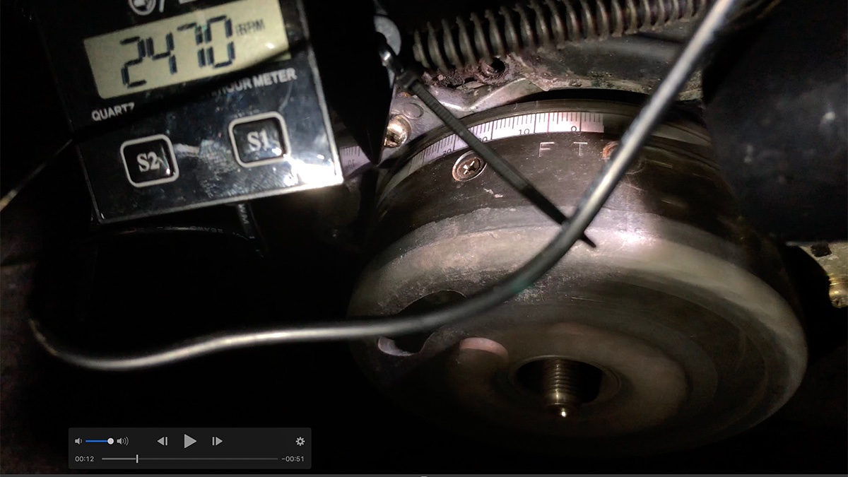

So - das Polrad ist immer noch nicht ab.
Aber ich habe mal geblitzt.
Während dem Biltzen mit dem Handy gefilmt und dann die
angezeigte Kombi Gradzahl und China-8-Euro-Digital-Drehzahlmesser
aus dem Video gelesen.
Die Ergebnisse sind recht gestreut - der Drehzahlmesser ist träge...
Aber die Eckdaten lassen sich schon erkennen.
7° Spätzündung bis ca 2000 u/min
32° max Frühzündung bei 3500-3600 u/min
Das sind Werte die ich schon mal irgendwo ähnlich gelesen habe.
(Im Bucheli steht 7° bei 1000 u/min bis 40° bei 4000 u/min)
Woddel
Woddel

Das klingt doch mal schon ganz prima.
