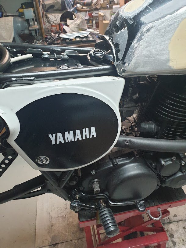

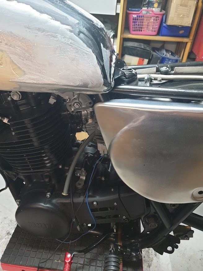

möchte an meinen Umbau zwei Alu Seitendeckel, die natürlich auch noch schon lackiert werden montieren. Der Linke lässt sich problemlos montieren, beim Rechten muss ich den Tank anheben sonst streift er am Tank beim montieren, was dann später weder für Tank noch für Seitendeckel optimal ist.
Dies liegt nicht am Alu deckel. Auf dem Bild habe ich nämlich den Kunststoffdeckel meiner anderen XT genommen, dort ist es dasselbe. Der Tank ist meiner Meinung gerade drauf, aber man sieht ja dass rechts weniger Platz ist. Gibt es bei den Tanks solche Toleranzen, oder an was kann das liegen?

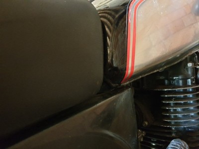

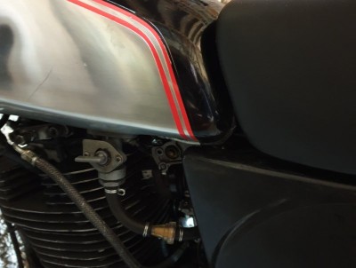

Also bei meiner ist auf beiden Seiten gleich wenig Platz...

Die schwarzen Seitendeckel auf meinen Fotos sind schon richtig unter den Rahmen geschoben. Und sitzen auch in den entsprechenden Halterung/Schlössern.

..also was ich aus den Fotos erkenne ist, dass der Tank auf der rechten Seite circa 1 -1,5 cm weiter nach unten reicht und deshalb an den Deckel berührt.
Also entweder Halter verbogen oder Tank nicht symetrich.. an den Deckeln hängt das nicht.
