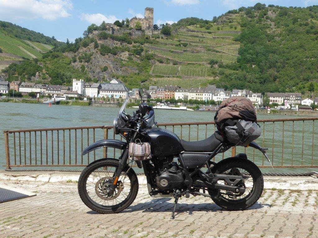

So, die ersten 2.000 km hat sie hinter sich - jetzt ist die Himalayan eingefahren. Auf den ersten 500 km funktionierte der Wechsel zwischen 4. und 5. Gang nicht immer reibungslos, aber mittlerweile geht es (wenn ich nicht schlampig schalte). Bei zahmem Tempo verbraucht das Mopped tatsächlich nur 2,6 l/100 km, bei flotterer Fahrt gerade mal 3 l/100km - eine Tankfüllung reicht also tatsächlich für 500 km. Es zieht mit seinen 411 ccm³ und 24,5 PS nicht so gut aus dem Keller raus wie eine XT, fährt aber durchaus agil und macht wirklich Spaß! Obwohl die Bremse vorn ein wenig mau ist. Aber da bin ich ja nicht allzu verwöhnt.
Den merkwürdigen Doppelschnabel habe ich mittlerweile gegen einen anständigen Kotflügel getauscht und am Tank noch ein nettes Damenhandtäschchen angebracht - so gefällt mir meine Neue schon viel besser! Und demnächst wird noch der Sitzbank-/Gepäckträgerbereich auf gehübscht. Ich werde berichten!

Auf dem Bild wartet Du wohl auf die Fähre, die Dich zu 'Benno's Truck Stop' bringen soll …
PS: Der neue Kotflügel vorn passt ganz wunderbar zu diesem Zweirad! Und das Damenhandtäschchen ist echt wohl kaum noch zu überbieten!?!

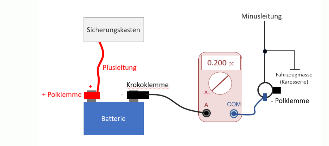

Miss doch mal mit dem Multimeter den Ruhestrom
https://audi-tt8n3.jimdofree.com/tipps- ... m-messung/ Das ist relativ einfach und zeigt dir, ob da wirklich ein Verbraucher nuckelt.
Ich bin so auf den (defekten) Röbi Regler als Bösewicht gekommen
