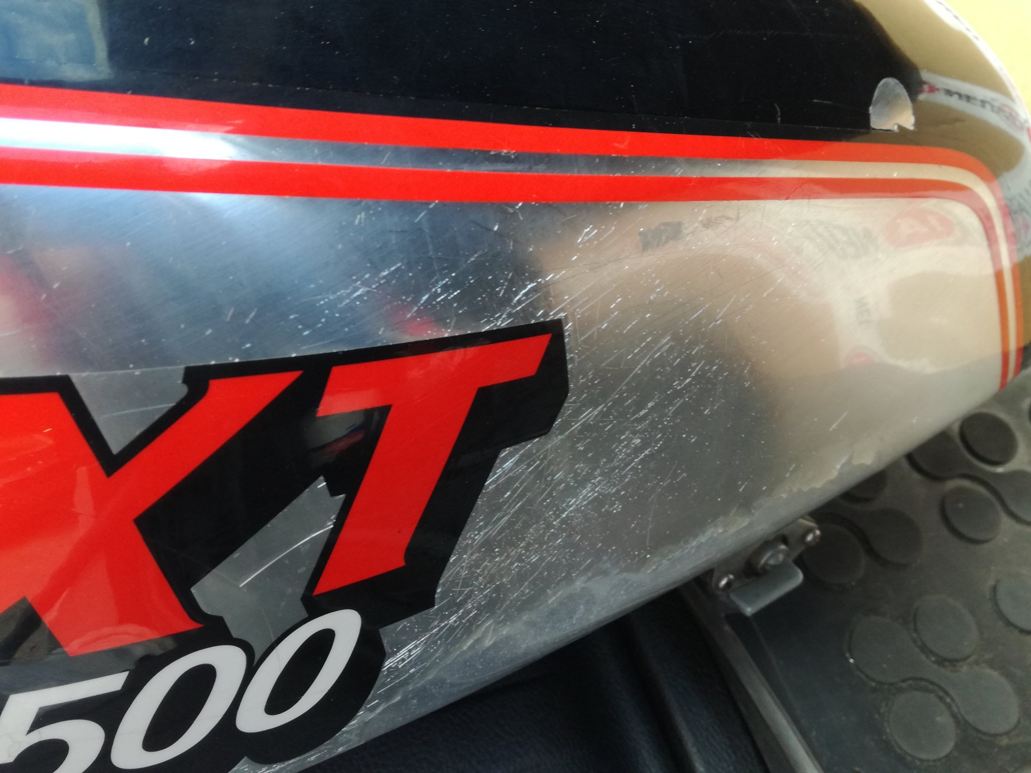

Mein Tank hat eine grossflächigen Beule (kein Knick im Alu) und tiefe Kratzer.
Durchs Tankloch kommt man nicht heran, falls ausbeulen ginge - müsste es von aussen geschehen. Ist aber bei Alu wohl nicht so einfach...
Spachteln und lackieren wäre vielleicht eine Option - kennt jemand einen Farbton welcher der Originaloptik sehr nahe kommt ?
Sonstige Ideen oder eine Adresse eines Spezialisten ?

"Spachteln und lackieren wäre vielleicht eine Option - kennt jemand einen Farbton welcher der Originaloptik sehr nahe kommt ?"
Was meinst du? Das ist ein teil-polierter Alu-Tank. Was willst du da lackieren?

ein richtiger Beulendoktor drückt die von innen raus ohne Aufschneiden oder der Gleichen, auch wens Alu ist.
die Kratzer sind Risse im Klarlack da kannst du nichts machen ohne komplett aufarbeiten, Kostet bei einem lackierer ab 400€

Naja aber €400,-- ist dann schon eher an der oberen Kante. Mein Tank hat nicht mal die Hälfte zum Lackieren gekostet.
Wenn ein Dellendoktor die Beule ohne Aufschneiden herausbekommt, kann man evtl den Klarlack ausbessern ohne gleich neu lackieren zu müssen.

genau an der Stelle kommt man gut vom Benzinhahn Langloch an, wenns wer kann bleibt sogar dr Klarlack dran,
mit Zughammer wird der wohl abgehen.
ein Kollege von mir, der Karl, ist da gut drauf.
