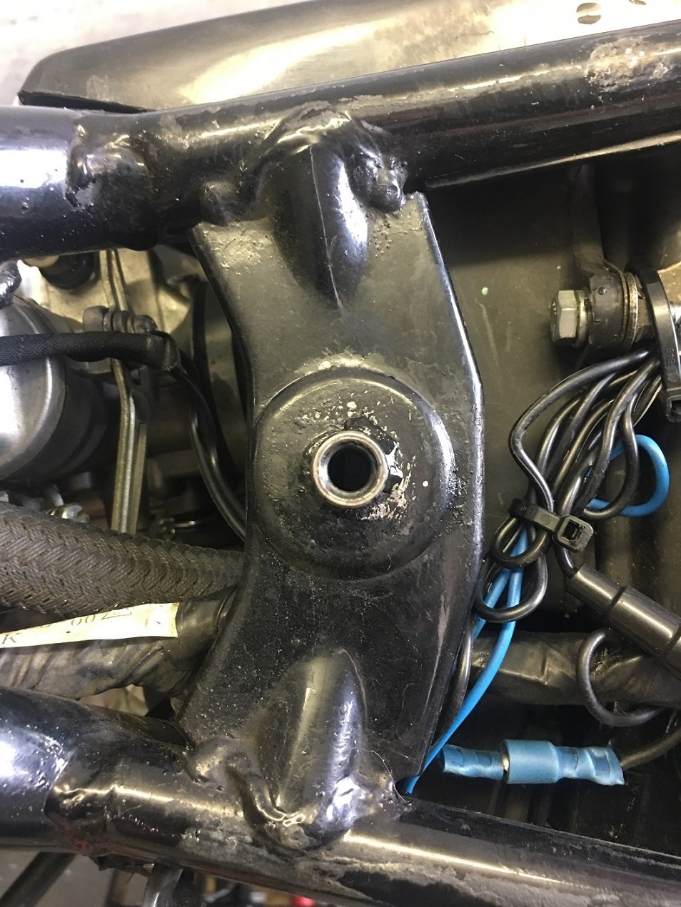

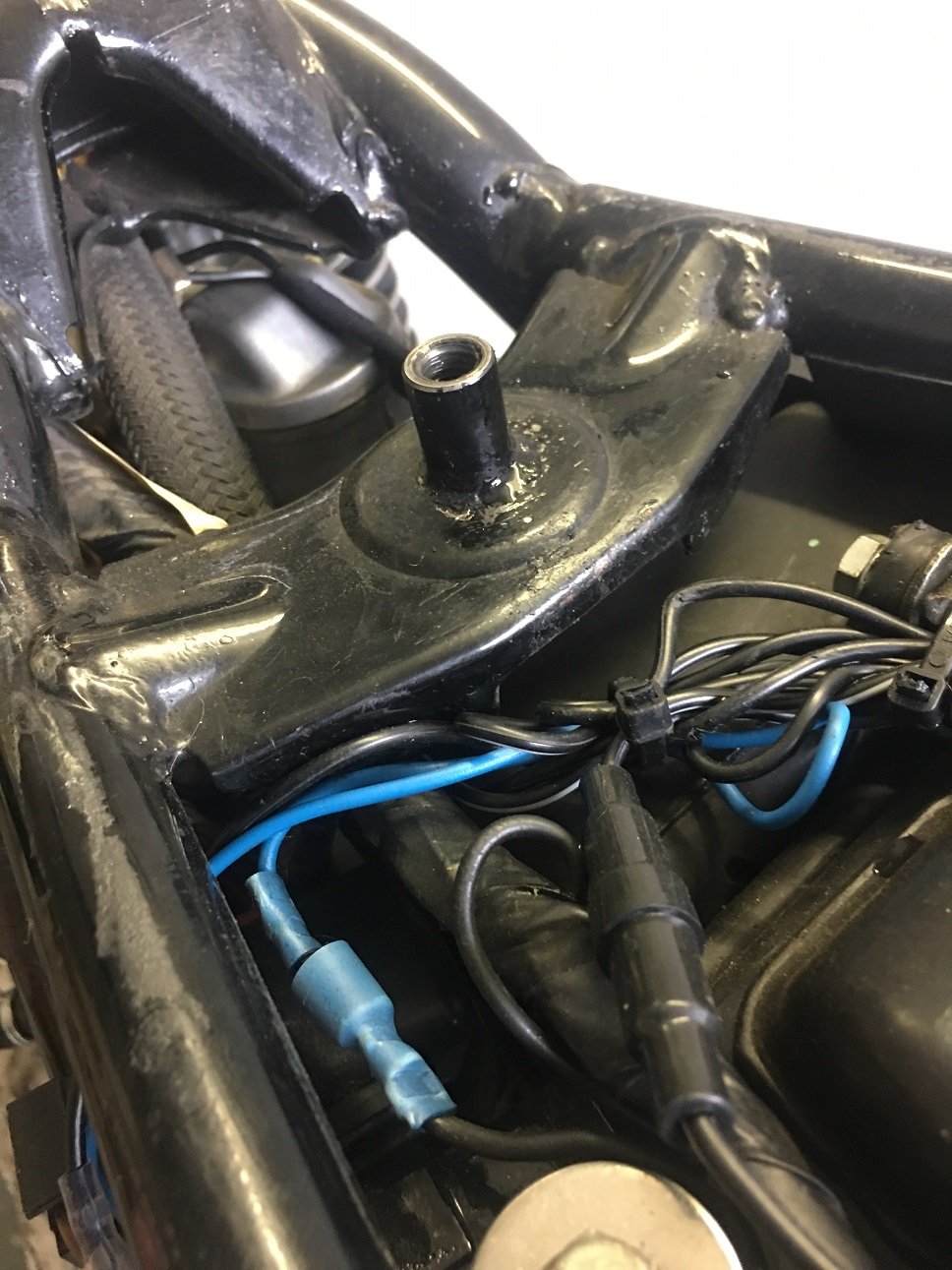

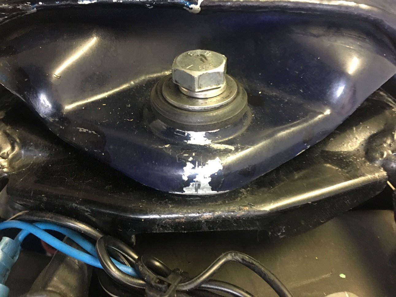

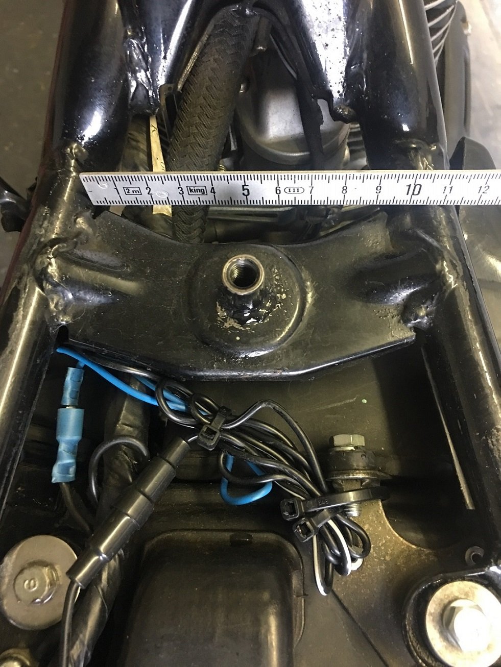

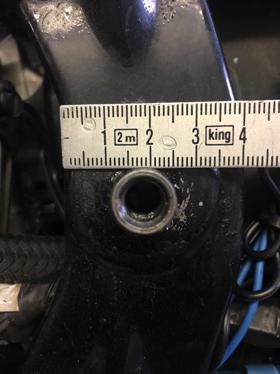

Hallo Günni, hier die Fotos von der Tankbefestigung
Ich bin jetzt nicht super Metallbauer, aber ich würde mir mit Hilfe einer Pappschablone ein Flacheisen anpassen und entweder
Variante 1: Durch ein Loch in der Mitte ne Schraube von unten verschweißen und den Tank mit 2 Gummischeiben und Mutter sichern oder
Variante 2: Statt der Schraube eine Gewindehülse einschweißen und (wie im Original) von oben mit Schraube und Scheiben sichern.
Viel Spaß beim basteln.
Rainer
Rainer
- Beiträge: 7160
Re: Hintere Tankbefestigung fehlt
Ø 12mm, L 17mm, M8
Für eine saubere Tankauflage würde ich die 12mm in das Stahlblech bohren und die Buchse (evtl. mit Bund) von unten durchstecken und unten verschweißen.
