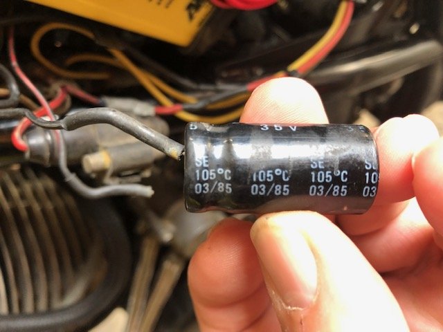

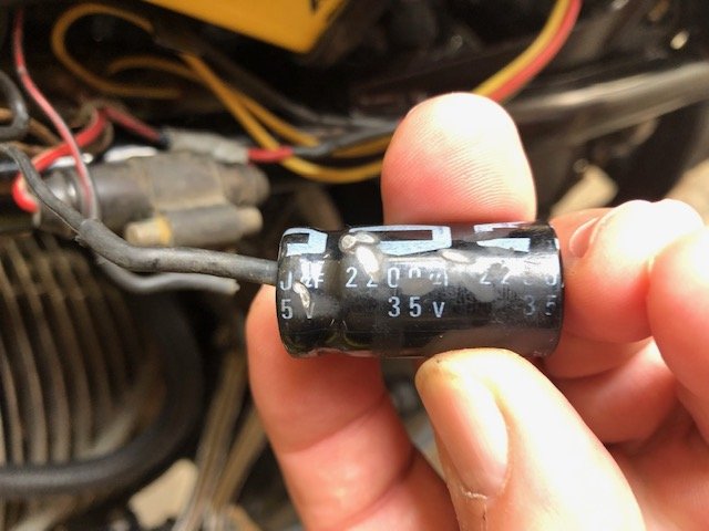

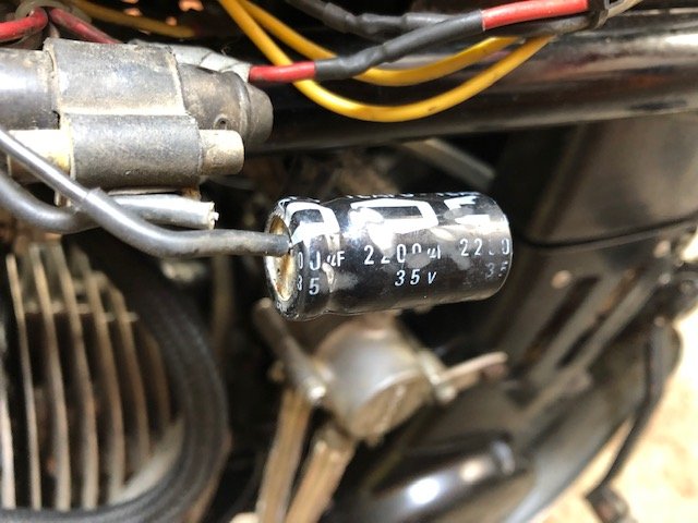

Hi,
haben eben entdeckt, dass hier ein Kabel ab ist.
Hängt mit einem Anschluss direkt an der Batterie und geht mit dem anderen dann in den Kabelbaum.
Könnt Ihr mir sagen wofür dieser Kondensator gedacht ist?
Wer weiss was hierzu? Wo bekomme ich sowas her?
Grüsse Carlo

Hi Carlo,
so ein Kondensator wird manchmal verbaut um die Spannung zu glätten, mit Batterie eigentlich nicht notwendig. Ist parallel zur Batterie angeschlossen, oder eben statt Batterie. Du bekommst den im Netz, bzw. im Elektronik-Fachhandel.

hallo
ja wurde schon korrekt beschrieben.
in diesem falle ziemlich sinnlos weil vieeeeeel zuwenig kapazität
wenn ich solche basteleien sehe würde ich mal die ganze elektrik durchsehen.
gruss
markus

Dieser Kondensator ist als alleiniger Batterieersatz zu klein, kann aber bei einer angeschlagenen Batterie die Funktion des Reglers verbessern. Da kann ansonsten die Netzspannung zu niedrig sein. Normal sollte er die zehnfache Kapazität haben, und die knapp doppelte Spannungsfestigkeit besitzen, um ohne Batterie eine vernünftige Bordspannung zu bekommen.
