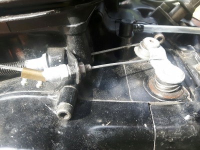

Herbert
Beiträge: 152
Wohnort: Wien
Re: Kupplungsumbau
Beitragvon Herbert » Mo Jun 17, 2019 16:52
Hi,
das ist der Status Quo.
So funktionierts klaglos mt wenig Kraft und genug Weg. Und runterspringen tats auch nicht mehr.

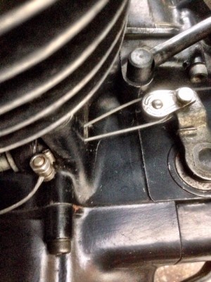

So liebe Kollegen,
jetzt ist es vollbracht:
Ich habe mich für ein anderes System entschieden, macht einen solideren Eindruch als das Easy-Cluch.
Schön fand ich, dass noch ein Ersatzzug mitgeliefert wurde und das Ganze ohne Löterei gieng.
Den Betätigungshebel am Getriebe hab ich nach Rei97 und Hiha Methode auch gleich instand gesetzt.
Dann hab ich die poppelige ausgenudelte Originallasche abgetrennt, eine Messingbuchse drangelötet und eine modifizierten Gabelkopf genommen um den ZUg einzuhängen. Hab ich bei meiner XT auch so gemacht, der Clip vom Gelenkbolzen ist gleichzeitig die Sicherung vom Zug gegen Aushängen.
Den Originalzug, 119 cm lang, habe ich gegen einen mit 109 cm Länge ausgetauscht, die Differenz ist ungefähr die Länge von der Kupplungsumlenkung.
Bin grad nur im Hof ein paar mal hin und her gefahren, war aber schon überzeugend.
jetzt mache ich mich mal auf eine Probefahrt,
ich werde berichten
Bernd
